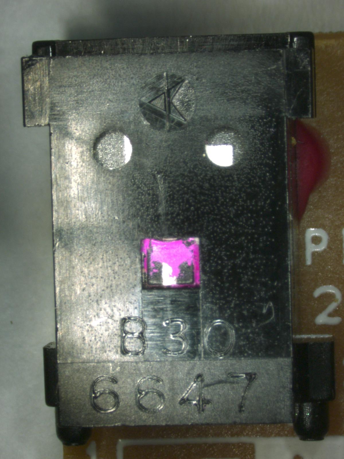

Heute habe ich das Problem, dass ich eine alte Gabellichtschranke aus
einem Brother-Drucker nicht ans laufen bekomme. Vom Schaltbild auf der
Platine her ist eigentlich alles klar. GND und Vs für die Speisung und
die beiden Kanäle A und B. Leider ergibt weder eine Spannungsmessung
noch eine Strommessung vernünftige Ergebnisse. Ein Datenblatt muss her,
aber ich finde keins.
Seiten wie:
- http://www.aufzu.de/semi/gif/
- http://info.electronicwerkstatt.de/bereiche/bauteile/ic_logo/
die ich dank der Suche hier gefunden habe konnten mir nicht
weiterhelfen, ebenso wie die Beschriftung der Gabellichtschranke selber.
Ich versuche mal ein Bild zu posten. Wie heißt der Hersteller? Kann mir
hier jemand weiterhelfen?

Auf der Empfangsseite der Gabellichtschranke ist normalerweise einfach
nur ein Phototransistor verbaut. Der schaltet durch, wenn Licht auf ihn
fällt.
Bau mal auf
       +5V
       10 kOhm
     B -+
     A -+
       Masse
(A B sind die Anschlüsse der Gabellichtschranke)
Dein Voltmeter hängst du am Punkt B an.
Ist die LED dunkel, wirst du sehr wahrscheinlich 5V an diesem Punkt
messen.
Leuchtet die LED, schaltet sie den Transistor durch und du misst 0V an
diesem Punkt.
Wenn sich nichts tut, dann vertausche an der Gabellichtschranke die
Anschlüsse A und B
Ist der Spannungsabfall zu sehen, ab nicht sehr ausgeprägt, dann
verringere die 10k. Sagen wir mal auf 1k
GND und Vss gehören wahrscheinlich ausschliesslich nur zur LED. Achtung:
Vorwiderstand nicht vergessen!
Bist Du sicher, dass die Lichtschranke das Problem ist?
Manchmal reicht ein winziges Stückchen Papier (ev. Papierstaub), um die
Lichtschranke durcheinander zu bringen.

Wow, danke für die schnellen Antworten.
@Karl Heinz:
Die Gabellichtschranke ist zweikanalig. Mit A und B meinte ich die
beiden Kanäle ausgangsseitig. Sicherlich ist es eine IR-LED. Da kann ich
leider nicht sehen, ob sie leuchtet. Allerdings fließen ca. 12 mA bei
3,3 V (vorsichtshalber nicht 5 V draufgegeben). Bei dem Fototransistor
sollte sich ja in abhängigkeit zur Lichtintensität ein Strom einstellen.
Ob mit oder ohne Vorwiderstand bleibt der aber wie festgenagelt, wenn
ich ein Papier einschiebe. Meintest du die 10 k als Pull-up-Widerstand?
Könnte ich noch mal gerade versuchen...
Ja eigentlich finde ich das ganze auch ziemlich banal. Vielleicht ist
das Ding ja auch einfach defekt. Deshalb sollte meine Frage auch
vielmehr in die Richtung Datenblatt zielen. Deshalb das Foto mit dem
Logo des Herstellers.
> @Karl Heinz:
Du hast ein Schmartphone mit Kamera?
Dann halte die Kamera da mal drauf.
Kay K. schrieb:
> Da kann ich
Versuche es mit einer Digitalkamera oder die des Handys, die meisten
sind im IR sensibel -- kannst es vorher mit einer Fernbedienung
überprüfen.
Und ja, das Teil kann auch einfach defekt sein. Fließt kein Strom durch
den Fototransistor oder ist der dauerhaft niederohmig?
Ja, wenn man die Diode einfach so an 3,3V oder 5V hängt muss man sich
nicht wundern, wenn die ganz schnell kaputt ist...
Auch den Fototransistor hängt man nicht einfach so an die
Betriebsspannung...
Naja, die LED schient ja sowieso schon erledigt zu sein.
OP
Hm, die Lichtschranke ist auf einer Montageplatine aufgelötet, mit
Vorwiderständen und ein paar Kondensatoren (warum auch immer, kenne mich
da nicht so aus), deshalb hatte ich mir da nicht so die Sorgen gemacht,
dass die LED durchbrennt. Für den Fototransistor gilt das gleiche.
Ich möchte das Thema jetzt aber nicht weiter strapazieren. Ich danke
jedem von Euch, der sich hier gemeldet hat für sein Interesse mir zu
helfen!
