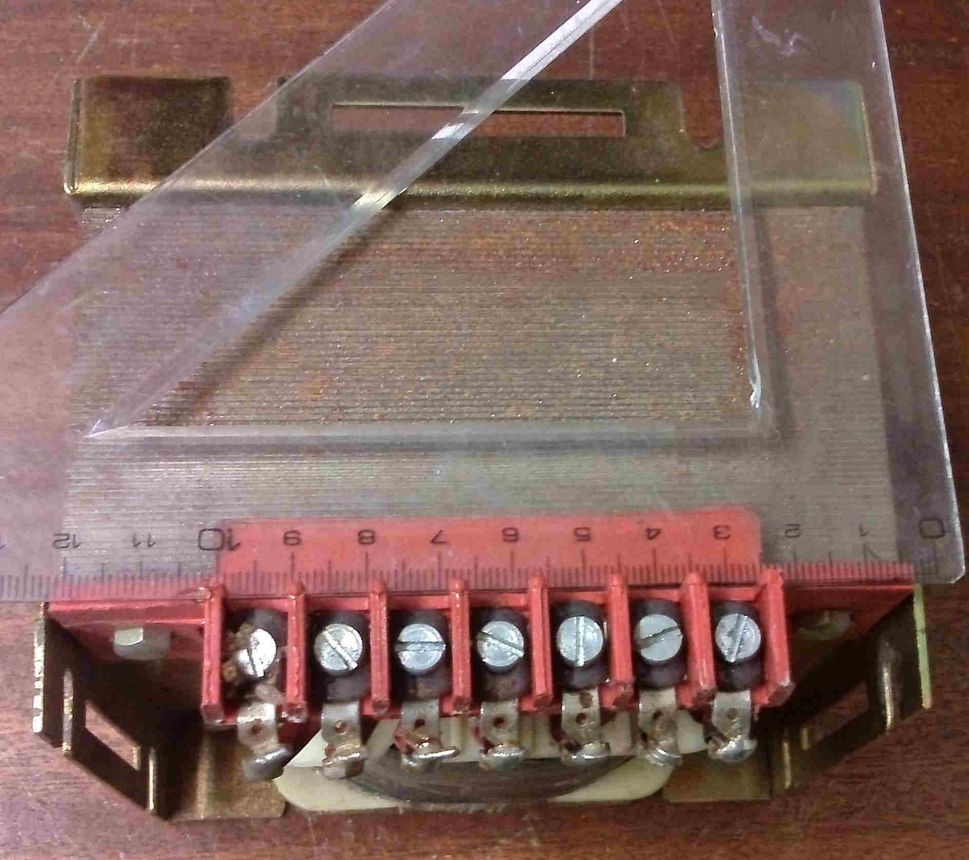

In einem alten Getränkeautomaten ist der Transformator defekt. Schluss
in der Primärwicklung.
Der Transformator soll bei 230V Eingang, am Ausgang 24V & 27V bringen
Scheinleistung 500VA.
Die Handbücher dazu geben nicht vielmehr Infos her. Auf dem
Transformator selber ist kein Typen Schild oder ähnliches.
Es handelt sich um einen ähnlichen Automaten wie diesen:
http://wiki.muc.ccc.de/matemat
Könnt Ihr mir einen link geben wo ich so einen besorgen könnte.
Oder ist es sinnvoller einen mit nur 24V zu nehmen und für die 27V einen
Step up converter zu verwenden?
 Danke für eure Tipps im Voraus.

OP (Firma: vkl) #4274113
Anbei 2x Fotos.
1. Transformator mit Anschlüssen von rechts nach links:
1. L
2. N
3. nichts
4. Auf Gleichrichter Board
5. auf 6A Sicherung und dann zum Gleichrichter Board
6. Motor Board & Gleichrichter Board
7. auf 10A Sicherung und dann zum Gleichrichter Board & Motor Board

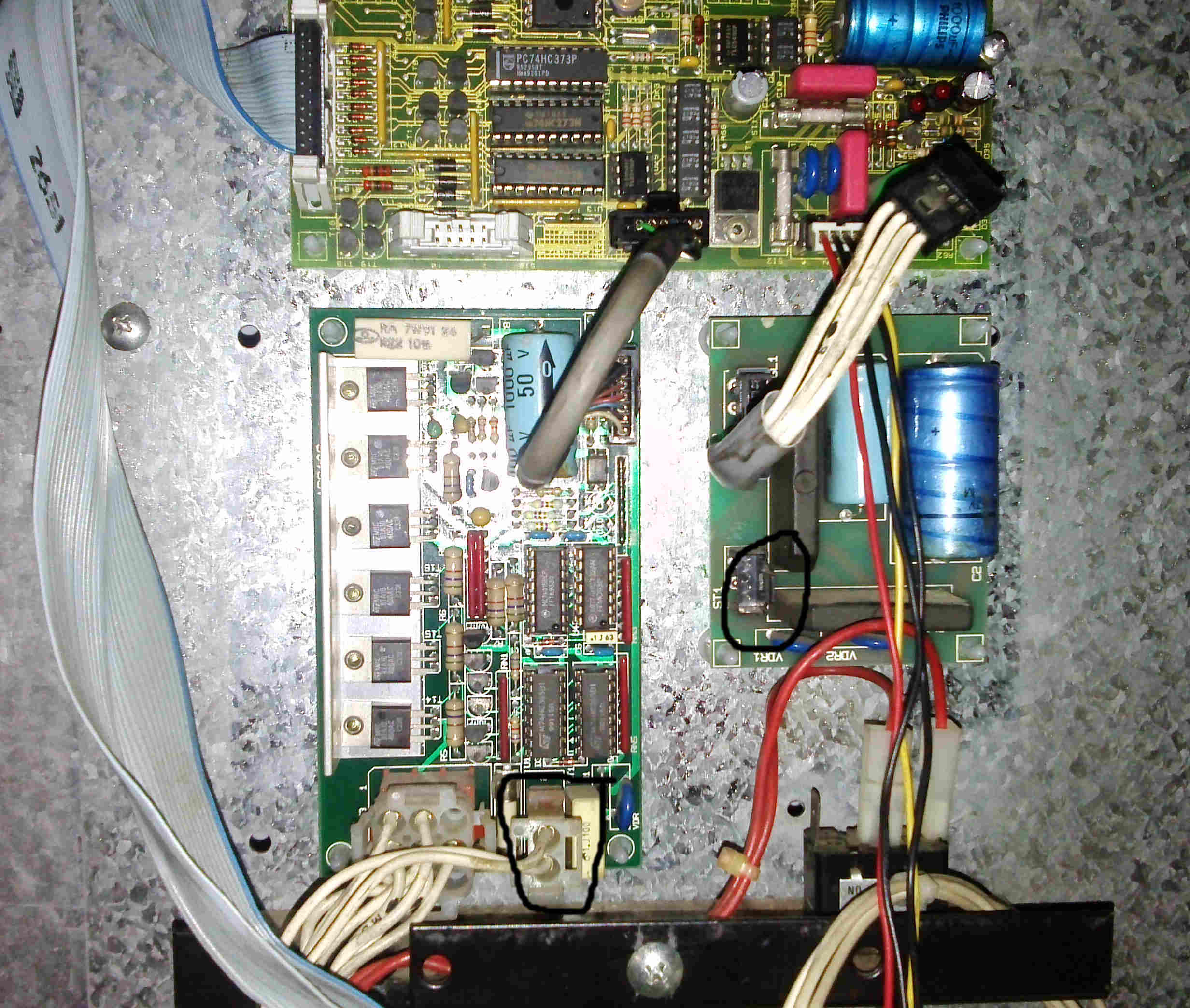

2.  Vermutlich MotorenSteuerung und Gleichrichter Board
auf dem linken Board der Stecker mit farblicher Markierung
1 Pin geht zu Trafo auf Pin 6
2 Pin geht zu Trafo auf Pin 7
auf dem rechten Board, Steckerbuchse mit farblicher Markierung
4 Pin alle gehen zum Trafo auf 4,5,6,7
Die Steuerung selbst läuft mit 27VDC und die 24VDC werden nur benötigt
für den Münzwechsler Deshalb 4 Pins beim Gleichrichter.
Die Motoren werden mit 24VAC angesprochen.
Die 27V werden nur für den Controller benötigt.
Auf die Fragen:
Anschlüsse hat der Trafo : 5
GleichrichterSchaltung siehe Foto: Es handelt sich um 2
Brückengleichrichter  die 24V und 27V verarbeiten um dem Board und
Münzwechsler "richgitgen" Saft zu geben.
Es klingt als wären die 27V nur Hilfsspannung aber warum sind die mit 6A
abgesichert? für "Hilfsspannung" ein bisschen viel oder nicht?

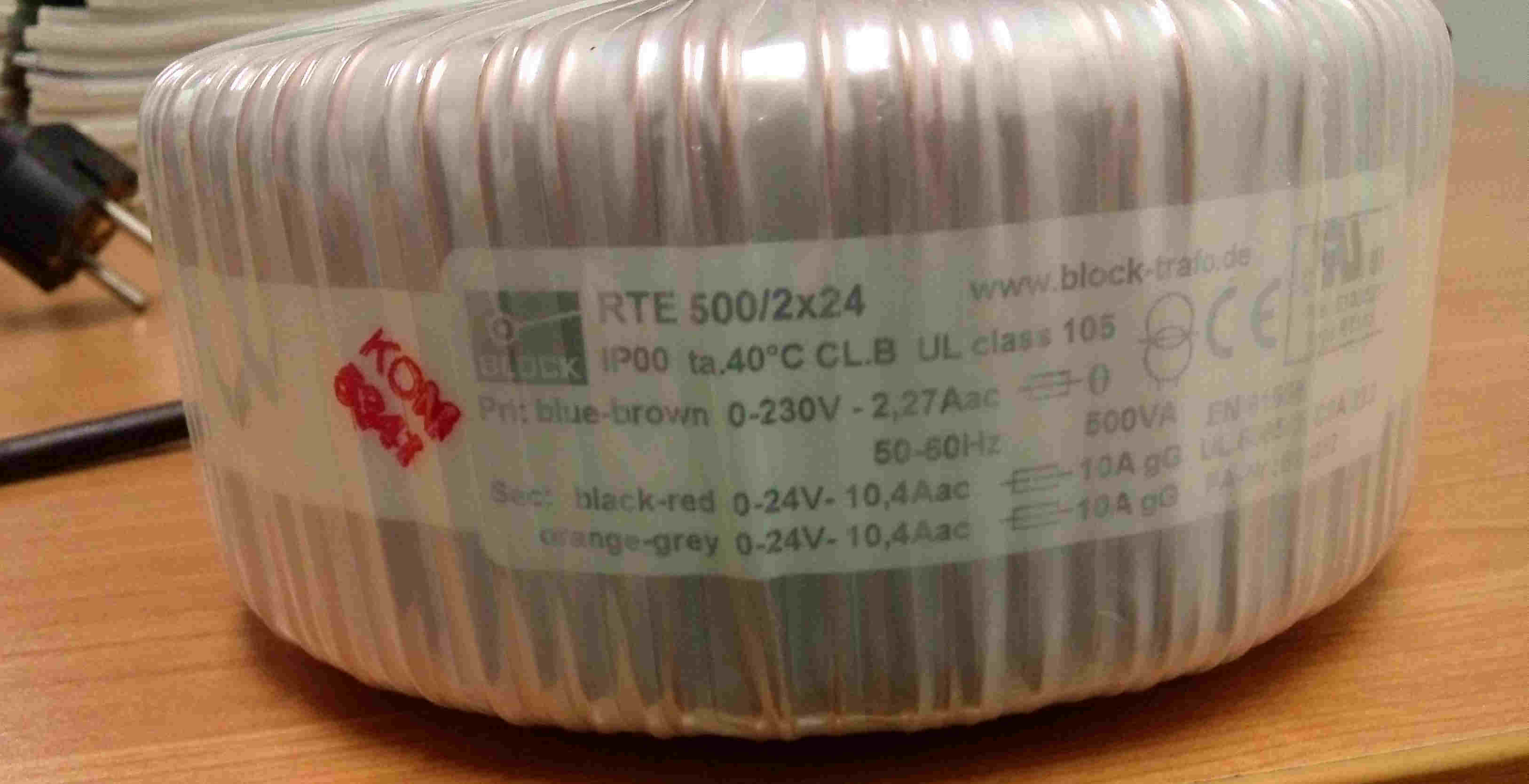

Tja, nicht ganz einfach aus der Ferne..., sieht aber so aus, als würde
auf beiden Wicklungen ordentlich Strom gebraucht.
Ich würde folgendes versuchen:
Ringkerntrafo 500VA mit 2x24V (Block RTE 500/2x24 z.B). Eine Wicklung
für die 24V nehmen, die 2.Wicklung mit ein paar Windungen zusätzlich
aufpeppen, viele braucht man da nicht bei so einem grossen Kern.
Vielleicht funktionierts sogar direkt mit 2x24V :-)

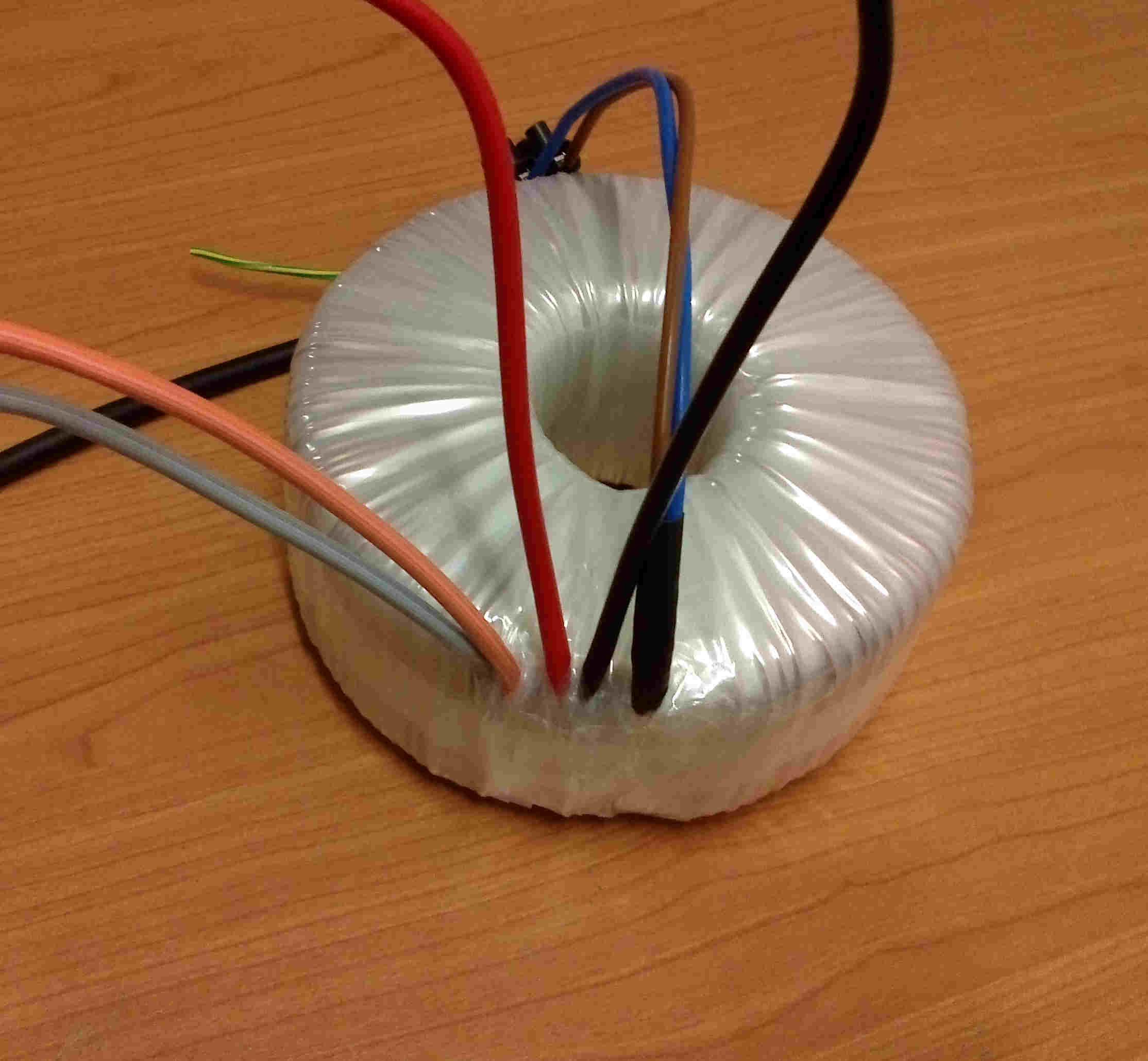

OP (Firma: vkl) #4283911
Habe Heute den Trafo erhalten.
Es ist ein Ringkern- Transformator mit 2x 24V Ausgang Leistung ca. 10A
Andrew Taylor (marsufant)  hatte gemeint mit ca. 7 wicklungen sollte ich
auf einem Ausgang auf 27V kommen.
Dazu benötige ich ein 2,5mm² Kupferkabel.
Meine Frage daher wie würde das genau funktionieren.
Ich nehme die erste Paarung im konkreten Fall Rot/schwarz.
An denen Löte jeweils eine Leitung ran und wickle die ca. 7 mal herum.
Würde das dann schon reichen oder stell ich mir das zu einfach vor?
Danke für eure Antworten im voraus.
#4284004
Besser wäre 1,8...2mm Kupferlackdraht. Aber Kunstoffisolierte
Installationsleitung (Draht) wäre vermutlich auch geeignet,
wenn Du die mit Abstand wickelst. Ganzkorrekt wäre das
allerdings nicht.
Du musst beim Anschluss auf den richtigen Wickelsinn achten.
Wenn Du die Zusatzwicklung falsch herum in Reihe anschliesst,
kommt eine niedrigere statt einer höheren Spannung heraus.
Dann musst Du die beiden Anschlussdrähte vertauschen.
7 Windungen könnten etwas knapp werden. Am besten ist es,
die Spannung auszumessen.

Da die eigentliche Steuerung nicht mit 24VDC anspringt sondern erst ab
ca. 26V. In einem uralten Handbuch fand ich in den Unterlagen
27VAC/24VAC Trafo ausgang.
Der rest sind rückschlüsse mit vermutungen inkludiert.
Danke ich werde mal wickeln.
