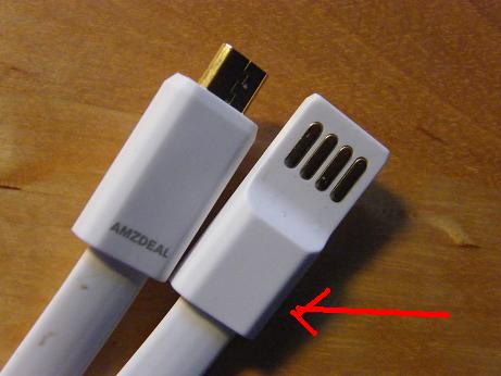

Da fallen mir noch 2 weitere Möglichkeiten ein:
1.Hat das Ladegerät zufällig ein USB-Kabel was NICHT der Norm entspricht
wie dieses, wo die Masse nicht vorauseilend Kontakt gibt? Dann könnte
der Programmiereingang die fehlende Masseverbindung "ersetzt" haben, was
etwaas Rauch zur Folge hatte...
2.War irgendwo ein Einatz am Atomkraftwerk? In den 30er Jahren gab es im
Physikalischen Institut so einen Einatz, wo die FW noch gar nicht wußte,
daß überhaupt Strahlung im Spiel war.
Nein, sondern ein fest verbundenes Steckernetzteil. Wie gesagt befand
sich der Melder zum fraglichen Zeitpunkt aber auch gar nicht im
Ladegerät.
