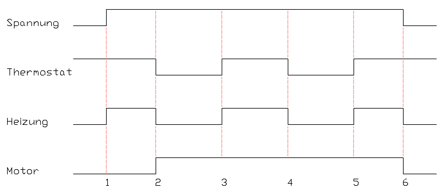

Habe ich den Ablauf so richtig verstanden?
1) Netzspannung an + Thermostat bleibt an + Heizung an
2) Thermostat aus + Heizung aus + Motor an
3) Thermostat an + Heizung an
4) Thermostat aus + Heizung aus
5) Thermostat an + Heizung an
6) Netzspannung aus + Thermostat bleibt an + Heizung aus + Motor aus
Gast #4275345
Hallo Leute!
Ich danke euch für die Ratschläge. Diese haben mir geholfen.
Das letzte Bild ist sehr gut und erklärt die Situation.
