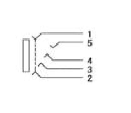

ich habe eine kleine Verständnis frage, ich will eine Serielle mit
Zusatzpin über einen 5 Pol Klinkenstecker wie im anhang hängen.
Meine Pinbelegung ist wie folgt:
5 = VCC
4 = TXD
3 = RXD
1 = GND
Wenn ich das jetzt Recht erkenne, wird sobald ein Stecker in der Buchse
ist eine Verbindung zwischen 1 und 2 hergestellt wird.
Dort könnte ich ja an Pin 2 meinen Detect hängen oder gehe ich falsch in
meine anmahne.
Dort würde ich den Zustand über einen Pull up erkennen versuchen.
