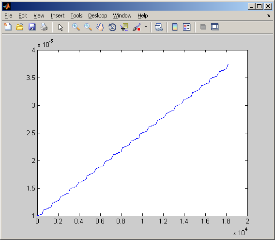

ich verzweifel hier schon seit ein paar Stunden und zwar habe ich
Messdaten in einer .txt file. In diesem File sind zwei Spalten mit
jeweils einen Zeitpunkt und wiederrum ein dazugehöriger Amplitudenwert.
Diese möchte ich nun mit Hilfe der DFT Transformieren.
Leider klappt es vorne und hinten nicht. Ich bekomme nichts sinnvolles
aus meinem Graphen raus.
Das Eingangssignal ist ein Sinussignal bei f = 400kHz und der Amplitude
5V

#4274784
entspricht die erste Spalte in "sinus_test.txt" der Zeit in Sekunden?
Falls ja ergibt sich aus den ersten zwei Abtastzeitpunkten eine
Abtastfrequenz von:
f = 1/(1.00014687248443E-5 s - 1.00006066506084E-5 s)
f = 1.1600e+09 Hz = 1,16 GHz
Tastest Du wirklich so schnell ab?
Des Weiteren sind Deine Abtastwerte nicht äquidistant (vergl. Anhang).
Last but nut least: Vermeide in Matlab Schleifen wann immer es geht, die
Programmlaufzeit wird es Dir danken.
Mit freundlichen Grüßen
Guido
Gast #4274904
Lukas K. schrieb:
> Dass deine Zeitwerte nicht äquidistant sind, ist dir schon
> aufgefallen?
Ehrlich gesagt, nicht das ist echt peinlich und ich habe mich schon die
ganze Zeit gefragt wieso ich beim plotten der Funktion so einen
komischen murks raus bekomme...
Scheiße, jetzt muss ich mir überlegen wie ich das problem umgehen kann.
WÜrdet ihr empfehlen, dass ich die Funktion mit Matlab interpolieren
soll und dann mit der FFt transformiere?
