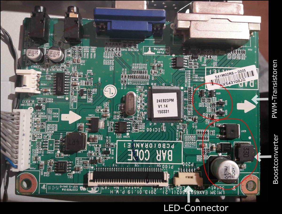

ich habe ihn direkt mal öffnen müssen um eine Lösung für mein Problem zu
finden, doch bevor ich irgendetwas verbastle wollte ich lieber noch
einmal nach allgemeiner Kritik fragen:

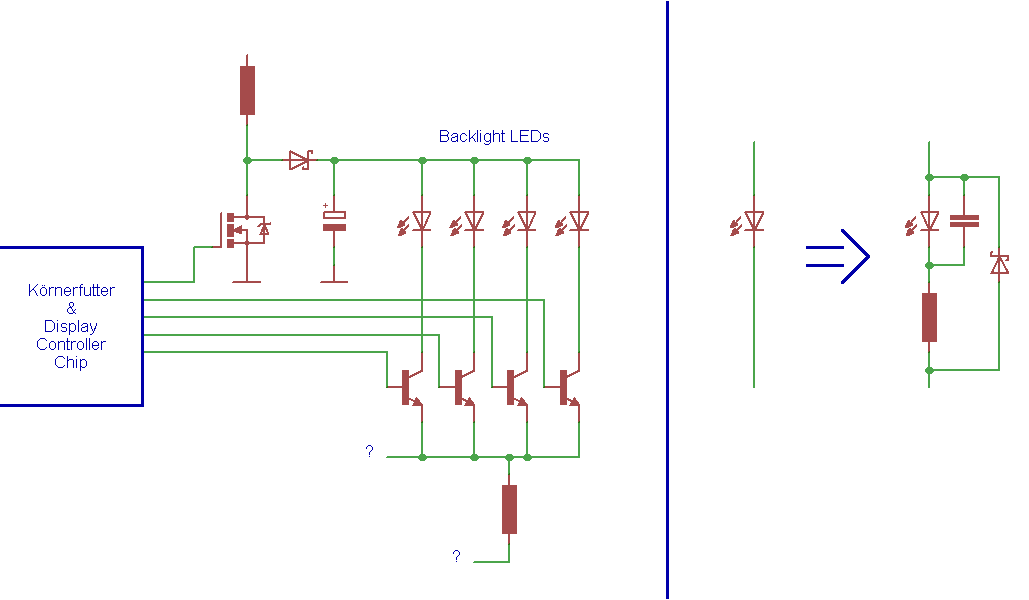

Im angehängten Bild seht ihr was ich so spontan reverse-engeneeren
konnte sowie meine (hoffentlich) verbessernde Idee.
Auf der Platine scheint der Displaycontroller eine Art Step-up-Regler
integriert zu haben. Dessen Ausgang geht auf 2 Adern eines 6-Poligen
Kabels zu den LEDs. Über 4 getrennte Adern kommt der LED-Strom dann
wieder zurück zur Platine und landet in 4 Transistoren, die über ein
240Hz PWM (ja sollte man nicht sehen, aber ich bekomme Kopfschmerzen und
sehe es leider auch deutlich im Blickwinkel) gedimmt werden.
Mein Vorschlag ist dann rechts zu sehen. Eine kleine
LC-Diode-Kombination sollte doch den LEDs das flimmern abgewöhnen können
ohne der erahnten Funktionsweise all zu sehr in die quere zu kommen.
Ein dynamisches dimmen nach Bildinhalt konnte ich nicht erkennen,
weshalb ich denke, dass die Bildqualität nicht leiden sollte.
Was meint ihr? Schlechte Idee?
viele Grüße
Leo

von mh (Gast)
Was ist denn für ein Backlightcontroller verbaut?
Je nach Backlightcontroller kann der auch eine Reihe von Überwachungen
der LED Strings drin haben. Dann könnte Deine Konstruktion durchaus eine
dieser Überwachungen auslösen, so dass im Endeffekt alles dunkel bleibt.
Oft kann man bei den Controllern auch den LED Strom einstellen, was zwar
u.U. die Farbwiedergabe ein wenig beeinflussen kann, aber ich gehe davon
aus, dass der Monitor eh nicht abgeglichen ist. Also Strom runter, dafür
PWM auf 100% --> kein flimmern mehr.

von Winfried J. (Firma: Nisch-Aufzüge) (winne) Benutzerseite
Kondensatoren parallel an die PWMgesteuerten LEDs bringen Ruhe rein wenn
es nur die Hintergrundbeleuchtung ist und nicht das Bild auf diese Weise
erzeugt wird.
Das ist alles in einem Chip und da ist ein Aufkleber drauf, den ich
nicht runter gezogen habe. Ich hänge mal ein Bild an.

von Nikolai.H. (Gast)
Der dicke Elko vom Boost-Converter sieht etwas aufgebläht aus. Hast du
mal die Ausgangsspannung des Boost-Converters nachgemessen? Ist diese
stabil?
Wenn der Kondensator nicht mehr seine volle Kapazität hat, kann er die
Spannung nicht mehr sauber glätten...

von Joe F. (easylife)
Wenn du ihn noch zurückgeben kannst, würde ich das tun.
Du bist im Netz übrigens nicht der einzige, dem dieses Problem
auffällt...
Ansonsten:
Ist zwar etwas aufwändiger, aber du könntest einen eigenen PWM Regler
einbauen.
Ich nehmen mal an, die 4 Kanäle sind etwas zeitlich verschoben, um die
Einschaltströme zeitlich zu verteilen.
Man könnte die 4 Basis(Gate-)anschlüsse der Transistoren hochliften, und
da einen eigenen Controller anschließen, der dann mit höherer Frequenz
dimmt.
Als Eingangssignal für diesen Controller nimmt man eines der PWM
Ausgänge des bisherigen Controllers, und misst mit einem Timer die
on/off Zeiten.
Oder du legst das bisherige Signal auf einen Tiefpass, und gehst mit
dieser Analogspannung dann in einen ADC Eingang des neuen PWM
Controllers.
Evtl. gibt es einen solchen controller mit "distributed PWM" ja bereits
fertig, und man muss nichts mehr selber machen. Meist haben die auch
beide Möglichkeiten für das Eingangssignal (PWM mit anderer Frequenz
oder Analogspannung).

von Marcus H. (Firma: www.harerod.de) (lungfish) Benutzerseite
Hi Leo,
bei meinen EA244WMI habe ich das Thema durch hohe Helligkeitseinstellung
und entsprechender Farbwahl erträglich gemacht. Offen hatte ich die
Teile noch nicht.
Variante1:
Dein Photo vom 24EB23PM-B sieht vielversprechend aus, Deine Lösung
könnte in einem Zwischenstecker Platz finden oder direkt am
LED-Connector angebracht werden.
Direkt an den LEDs fällt mir spontan keine bessere Schaltung ein. Kappa
und Drossel müssten halt zu Schaltfrequenz und Strom passen. Und bei
240Hz wird das eine Menge Eisen.
Variante2:
Wenn keine Strommessung stattfindet (kostete Geld), könnten wir uns
vielleicht den Aufwärtswandler vornehmen.
-> Helligkeit per OSD auf 100% und den MOSSFET mit einer selbstgebauten
flotten PWM versorgen. Sehe ich da einen Gate-Widerstand? :D
Allerdings verstehe ich im Moment noch nicht, warum der Hersteller so
eine triviale Lösung nicht umsetzt. Irgendeine Eigenschaft der LEDs, die
ich gerade vergesse?
Vorschlag, falls Du die Zeit hast:
- Gate-Signal messen (Pegel, Frequenz)
- Spannung am Buffer-Kappa messen (bei 0..100% Helligkeit, Pegel,
Ripple)
- eigene Ansteuerung ausprobieren (irgendwas zwischen NE555 bis Tiny10)

von batman (Gast)
Erstmal Problem klären, dann handeln. Mit einer Fotodiode am Oszilloskop
das Flimmern analysieren. Da kann man auch ein "PC-Oszilloskop" (an
Soundkarte) nehmen. Wer weiß, ob das Geflimmer nicht aus dem Signalteil
kommt.
