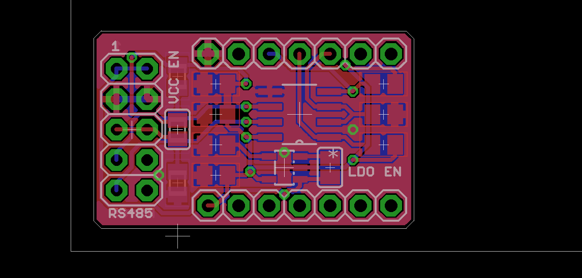

bin ich dabei, ein geeignetes "Shield"/"Addon" zu erstellen. Das ganze
soll unter dem Attiny Board gesteckt werden. Das RS485 Kabel wird über
10pol Wannenstecker mit Flachbandkabel gelöst. Hier sollen dann später
mehrere Attinys mit einerander verbunden werden.
Das ganze soll für das erste auf Breadboards geschehen und die
Entfernung zwischen den Attinys liegt bei 10cm - 1m.

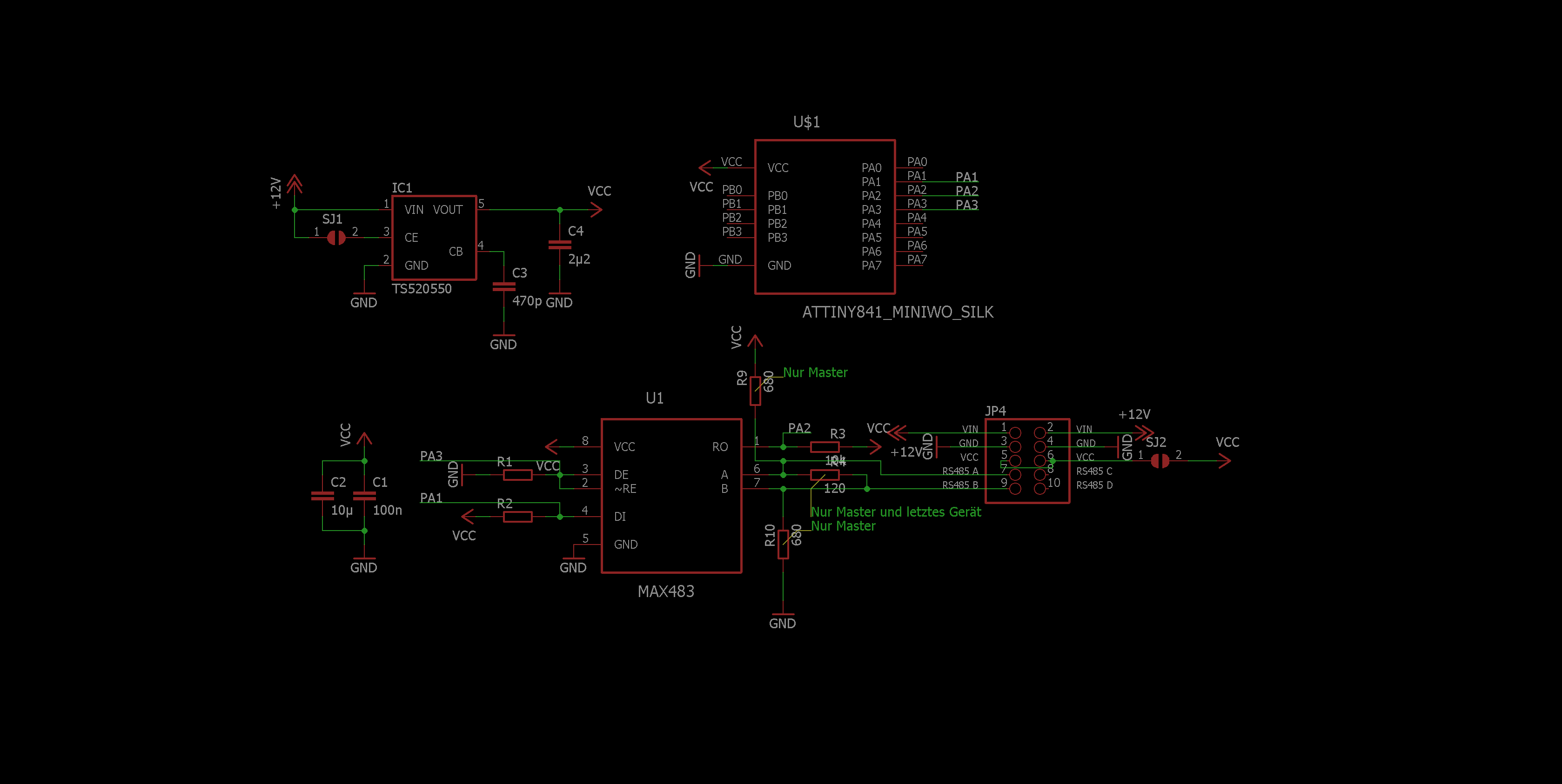

Nun weiß ich aber nicht, wie sehr der MAX darauf angewiesen ist, dass
alle Signale möglichst kurz anliegen. Deshalb die Bitte, dass jemand
einmal rüberschauen kann.
Wenn ich das mit dem RS485 Bus soweit richtig verstanden hab, muss der
120 Ohm Widerstand am Master(erstes Gerät) sowie am letzten Gerät
angebracht werden.
Die 680 Ohm PullUp/PullDown Widerstände hingegen nur am ersten Gerät.
Habe aus diesem Grund (und Platzgründen) diesen auf die Rückseite
gelegt.
Des weiterem wurde dem Shield auch noch ein kleiner LDO verpasst. Aus
dem Datenblatt des MAX483 bin ich nicht so recht schlau geworden, ob ich
mit 150mA@5V auskomme. Der LDO soll nur eingeschaltet werden, wenn am
Attiny keine Versorgungsspannung verfügbar ist (LDO EN). Wenn dieser
Fall eintritt, muss die Lötbrücke (VCC EN) geöffnet werden.
