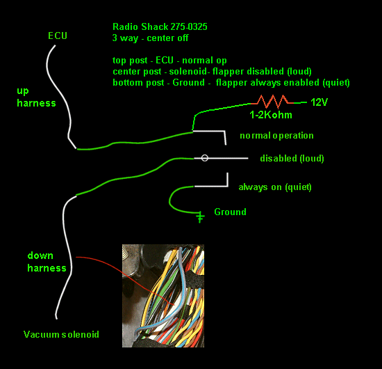

Hey bin auf der Suche die in der Skizze abgebildete Schaltung
anderweitig zu realisieren.
Genauer soll das Schaltsignal von einem Taster kommen.
Durch betätigung eines Tasters soll dann zwischen "ich nenne Sie mal 3
Schaltstellungen" geschaltet werden können.
Grundschaltstellung sollte gegen Masse geschaltet sein.
Gruß der kleine

Man kann natürlich alle einfachen Sachen beliebig kompliziert
machen. Du brauchst zwei T-Flipflops, zwei Treiber und zwei
Relais sowie eine Betriebsspannung.

die Steuerung aus dem Forum habe ich bereits gesehen. Macht jedoch nicht
das was ich wll, weil sie wie oben geschrieben unnötig kompliziert ist.
in dieser Variante wird eine Funkfernbedienung mit 3 Tasten verwendet.
Hier geht es um eine gesuchte Variante,welche mit einer Taste auskommt.
