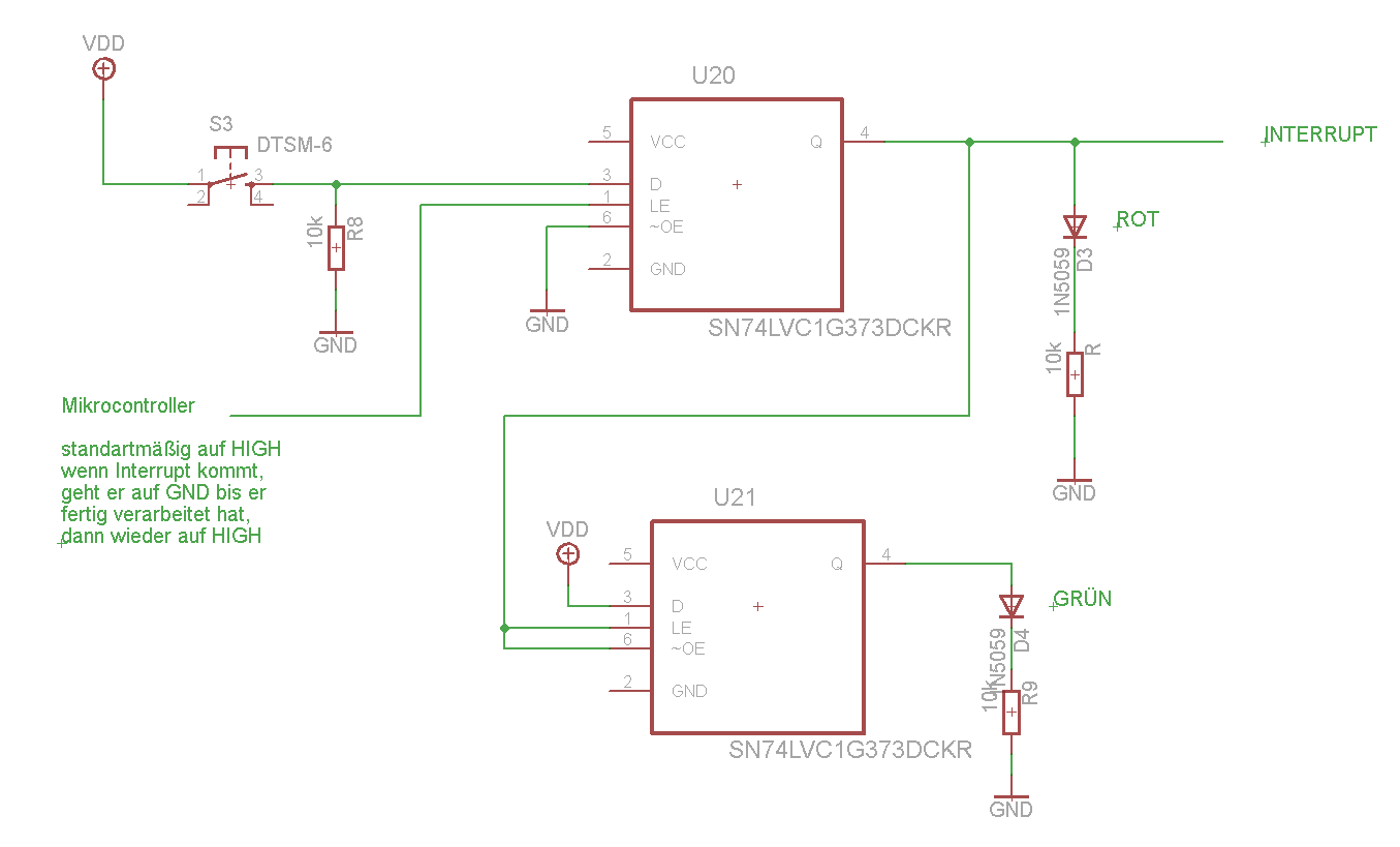

Ich möchte über einen Taster eine Mikrocontroller etwas kalibrieren
lassen (Temperaturmessung). Der Benutzer soll über 2 LEDs (grün und rot)
sehen können ob der uC gerade kalibriert (rot) oder kalibriert ist
(grün). Da nach dem Startup des uCs natürlich nichts kalibriert ist,
soll keine LED leuchten. Drückt der User den Taster, wird soll die rote
LED leuchten und der uC per Interrupt getriggert werden. Wenn er dann
fertig ist, soll er die rote LED ausschalten können und die grüne
Einschalten. Bei erneutem Tastendruck, weil evtl ja nochmal kalibriert
werden soll, soll dann die grüne wieder ausgehen => rote LED geht an =>
uC kalibriert => rote LED geht aus, grüne geht an.
Anbei, wie ich mir eine Hw Umsetzung mit Latches vorstelle:
Sobald der uC an geht, setzt er erstmal vom oberen (hier: erstes) Latch
den LE auf high. Wenn der taster nicht gedrückt ist, so ist Q auf low
und die rote LED aus.
Nun ist ~OE vom unteren (hier: zweites) Latch auf low. Hier gleich eine
Frage: da LE vom zweiten Latch auch auf Low ist, müsste es ja die
Übernahme vom high pegel an D verhindern. Q müsste dann auf low sein und
die grüne LED aus, so wie es beim startup auch erwünscht ist. Oder mache
ich da einen Fehler, weil ich annehme, dass Latches prinzipiell erstmal
auf low am Ausgang sind?
Ach ja, den Schalter entprelle ich vorher noch mit RC glied und Schmitt
trigger, sonst wird das mit den Interrupts blöd. Ist hier aber nicht
eingezeichnet (wie auch Vdd usw), weils für die Fragestellung nicht
relevant ist

von Michael B. (laberkopp)
Wenn du sowieso einen uC hast, der sowieso weiß daß eine Kalibrierung
läuft weil er sie ja selber macht, dann kann er wohl die LEDs selber
passend steuern.
Also Taster an einen uC-Eingang, LEDs an 2 uC Ausgänge, 10 Zeilen
Programm, fertig.
Ohne extra ICs die du sowieso falsch angeschlossen hast (warum wohl
haben die Symbole VCC und GND Anschlüsse, was bedeutet LE und D und OE
Ob die Helligkeit einer LED mit 10k Vorwiderstand reicht, sei
dahingestellt.
Da in deiner Schaltung (entgegen deiner Beschreibung nach der auch beide
LEDs aus sein können, was deine Schaltung aber nicht bringt) rot und
grün immer nur wechselseitig leuchten, kann man auch mit nur einem
Ausgang auskommen:
                 rot
          +--1k--|<|-- VCC
Ausgang --+      LED
          +--1k--|>|-- GND
                gruen

von Akku S. (akkusativ)
Der Sinn hinter der Sache ist, dass ich mir einen uC Pin sparen möchte.
Wenn ich Taster und LEDs direkt anschließe, dann brauche ich 3 Pins -
wenn ich möchte, dass am anfang beide LEDs aus sind.
@ laberkopp
LE beudeutet Latch-Enable: sollange LE auf HIGH liegt, lässt das Latch
den Eingang direkt zum Ausgang durch. Beim zweiten Latch soll der
Eingang D - der deswegen an Vdd hängt, weil er immer HIGH sein soll -
erst dann zum Ausgang weitergegeben werden, wenn die rote LED bereits
einmal an war. Deswegen hängt LE Q von Latch 1. ~OE (~ Output-Enable)
hängt ebenfalls am Q von Latch 1, damit die grüne nicht leuchtet wenn
die rote an ist.
Die Idee ist, dass sie genau wechselseitig leuchten. Aber erst nachdem
beide aus sind und die rote einmal angeschalten wurde.
@  Bestromer:
Kallibrieren bietet sich an, wenn man messen will. Ich will dem Nutzer
aber nicht aufzwingen, zuerst sensoren an die Schaltung zu hängen und
den Sensorkopf ins Eiswasser zu werfen und anschließend erst die
Schaltung anschalten zu dürfen.
Das die grüne LED am anfang aus ist hat auch nen echten Vorteil. Wenn
man einen Messversuch aufbaut kann man so sehen, ob man schon
kallibriert hat und vergisst das dann nicht aus versehen.
Ach ja, Pins sind leider Mangelware, da ich eine Addonplatine bauen
will, die von der Platine mit dem uC nur eine begrenzte menge Pins
abbekommt. Interface ist fix
Die Frage ist halt hauptsächlich, ob ich bei der Schaltung davon
ausgehen kann, dass das zweite Latch beim Einschalten an Q eine logische
0 ausgibt. Oder ob ich da was falsch mache und wenn ja, wo der Fehler
leigt.
Schonmal Danke für die bisherigen und (hoffentlich) zukünftigen
Antworten

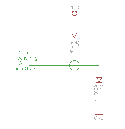

von Peter II (Gast)
ein Pin hat 3 zustände. Hochohmig, Low und High. Du brauchst 3 Zustände
alles Aus, Rot und Gelb.
Mit ein wenig nachdenken, sollte sich da eine Lösung finden lassen.
Sowas?
mit Vorwiderständen natürlich. Diese müssen auch entsprechen
dimensioniert sein, damit zum einen die LEDs leuchten können, zum
anderen sie in serie hochohmig genug sind, dass die untere nicht
leuchtet, wenn der uC Eingang auf hochohmig gestellt ist?
von Peter II (Gast)
Akku S. schrieb:
> Sowas?
genauso. Die Summe der Vorwärtsspannung der LEDs muss nur kleiner als
die Versorgungsspannung sein. (im Notfall noch eine (Z)Diode in reihe
schalten.
Die Z Diode für den Fall, das der Pin hochohmig ist und alles aus sein
soll. Dann fällt an der Z-Diode (die in Sperrichtung geschalten ist) bei
den paar mA, die die LED braucht, das ein oder andere Volt ab. Richtig
dimensioniert reicht das für eine LED. Bei zwei LEDs hintereinenander
(uC Pin = hochohmig) frisst die Z-Diode zuviel spannung, sodass keine
LED leuchtet. Hab ich das so richtig umrissen?
Thx btw. für die idee. Bin selber was praxis betrifft noch ein
ziemlicher noob und hätte an sowas nicht gedacht :D
