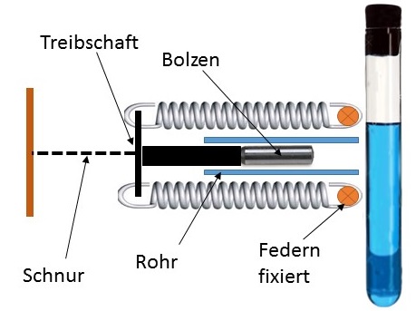

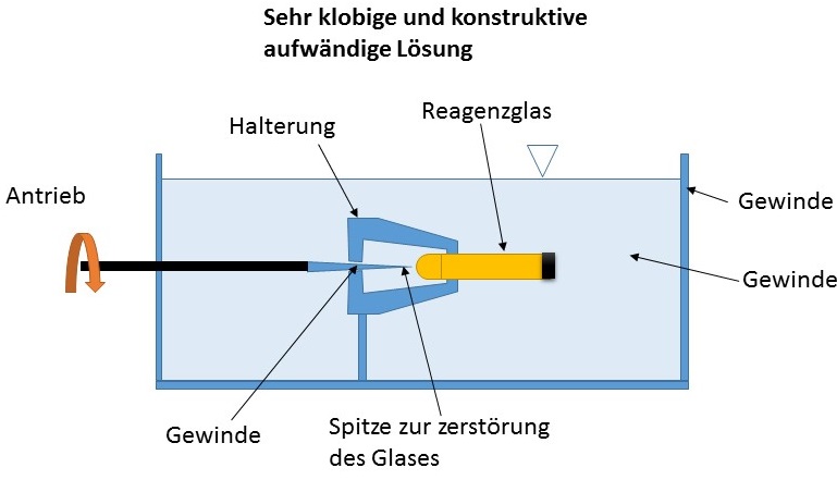

Es soll ein Experiment in Ultra-Slow-Motion aufgenommen werden. Eine Substanz, die sich in einem Luftdichten Behältnis befindet (z.B. einer Flasche oder einem verschließbaren Reagenzglas), soll per Knopfdruck geöffnet werden. Die Mechanik sollte möglichst simpel sein und ggf. unter Wasser funktionieren als auch in einer Box z.B. Am besten wäre, wenn es mehrmals hintereinander ginge, da bei einem Fehlversuch, alles noch ein mal neu eingestellt werden muss. Ich entschuldige mich für die dümmliche Formulierung des Treadtitels. Es soll natürlich nicht mit dem Mikrocontroller selbst geschehen. Dieser interessiert nur sekundär, da die Steuerung sicher das geringste Übel ist. In einem Video habe ich gesehen, dass Jemand in ein PVC Aquarium, ein Lager in die Außenwand eingefügt hat durch die eine drehende Welle in Form einer runden Stange geführt wurde. Die Stange würde über einen Motor außerhalb des Beckens angetrieben und hat eine Stahlspitze über ein Gewinde in ein Glas getrieben.(siehe Anhang). Leider ist das alles ein bisschen zu groß. Es soll so kompakt wie möglich sein. Am besten sollte man es spannen können und auf Knopfdruck die Vorgang wieder beginnen können. @Sven S Ich hatte deinen Idee auch noch mal Skizziert mit einem Rohr als Führung für den Bolzen. Dann noch eine Idee die mir bei einer Mausefalle kam, also eine Art Arm, der über eine Art feder gespannt wird. (siehe Anhang).
#4284095

Autoscheiben lassen sich doch mit einem Stück Keramik aus einer Zündkerze einschmeißen. Wenn Reagenzgläser da genauso allergisch drauf reagieren könnte doch ein kräftiger Zugmagnet schon ausreichen.
#4284117

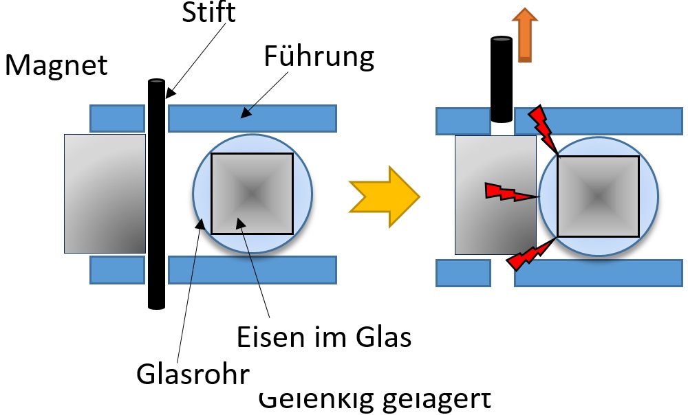

Zündkerzen und Glasscheiben hatte ich auch schon im Kopf, deshalb auch diese Stahlkugel auf dem einen Bild (Könnte auch aus Keramik sein). Mit einem Permanentmagneten Könnte ich mich noch anfreunden, die Frage ist nur, ob die Druckenergie Magneten ausreicht. Evt. könnte man ein eckiges Stück eisen ins Glas geben, dass beim Auflegen eines Magneten von außen, dass Glas zerstört. Oder der Magnet würde etwas beschleunigen, dass wäre aber sicherlich nicht ausreichend, da die Kraft quadratisch mit der Entfernung abnimmt. Sowas wie eine Coil-Gun wäre dann zu viel Hollywood und auch Fehleranfälliger.
#4284136
Deine Idee mit einem Magneten sähe dann ungefähr so aus. Wobei ein Stift eher verkanten würde beim rausziehen, aber das wäre eine Möglichkeit. Zumindest für einmal. Solange es zuverlässig funktioniert, muss auch nicht öfters ausgelöst werden.

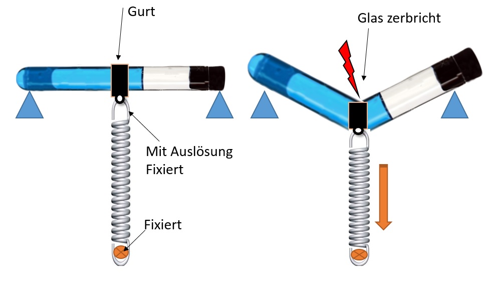

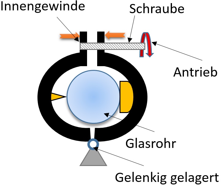

Das letzte was mir eingefallen ist, ist das Rohr einfach in der Mitte zu zerbrechen.
#4284194
Nimm einfach einen fertigen Hubmagneten in drückender Ausführung, statte ihn mit einer HM-Spitze aus und fertig. Wenn er so klein wie möglich sein soll, kannst du ihn auch deutlich über dem Nennstrom betreiben. Ist ja nur ein kurzer Impuls. Einfacher kannst du es nicht machen. Beispiel:
Vielleicht kann man es ähnlich machen wie bei einer medizinischen Ampulle aus Glas. Die hat eine Sollbruchstelle, die man zusätzlich auch noch extra anritzen kann. So muss man mit den Händen weniger Kraft zum Öffnen aufbringen. Als "Öffner" dann ein Stück Metall, das auf der Welle eines Elektromotors befestigt ist und das gegen die Sollbruchstelle schlägt. Der Motor müsste allerdings innerhalb kurzer Zeit auf eine hinreichend hohe Winkelgeschwindigkeit beschleunigen können. Also hurtig ZACK und KLIRR. :-)

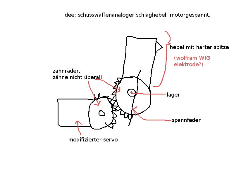

#4284320
ein vorschlag. hab allerdings nicht den gesamten thread gelesen - kann also sein das ich designbedingungen nicht beachtet habe.
