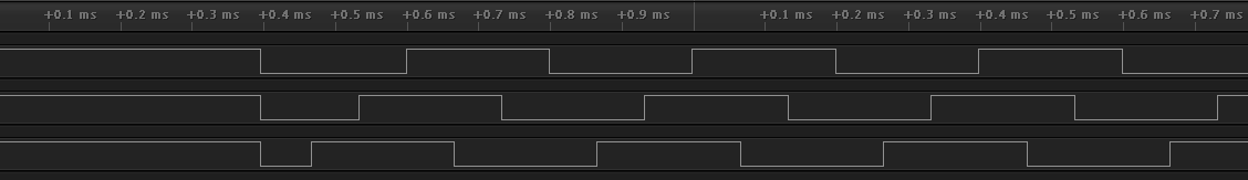

So, zum Problem Nr. 1: Der Mess-uC (Mega8) misst mittels Input Capture
am Timer 1 die "Netz"-Frequenz. Dazu wird die Spannung über einen
Printtrafo auf 9V RMS heruntergespannt, mit Diode einweg-gleichgerichtet
und mit Spannungsteiler auf knappe 5V gebracht. Das klappt soweit super
(Frequenz ändert sich bei Drehzahländerung), aber als Ergebnis bekomme
ich immer etwa 1Hz zu wenig heraus!! Wenn ich das Teil also an die
Steckdose hänge, zeigt es ca. 48,9 Hz an und das ist meiner Meinung
nicht normal, oder? Im Moment zähle ich immer 1 Hz dazu... Auszug aus
"Netzmessung_TWI.cpp":

Einen systematischen Fehler, der eine konstant zu große Frequenz gibt
kann ich in der Frequenzmessung nicht finden. Allerdings ist bei dem
Programm mit gelegentelichen falschen Werten (ein Overflow zu wenig) zu
rechnen, weil der Fall von fast gleichzeitigem ICP und Overflow
interrupt nicht berücksichtigt wird. Sofern man keine sehr hohe
Auflösung braucht, könnte man ggf. über den divider dafür sorgen, dass
man keinen Overflow hat.
Systematische Fehler kann man ggf. beim µC takt rein bekommen - der
interne Takt kann schon mal 1-2 % daneben liegen.

von Luggi F. (luggi_f)
Danke für die Antworten!
Ein Overflow bei der Frequenzmessung ist recht unwahrscheinlich (erst
unter 15Hz), aber Danke für den Hinweis auf das unbehandelte Problem!
Mit den anderen Interrupts hat das nichts zu tun, läuft ja auf 2
verschiedenen uCs (jede angehängte Datei auf einem).
Aber das mit dem CPU-Takt ist wohl der Schlüssel zur Sache, hab keinen
externen Quarz verwendet und 2% Abweichung trifft die Sache ziemlich
genau auf den Punkt. Mal sehen, was passiert wenns warm wird...

von Veit D. (devil-elec)
uhh, habs nachgestellt, tatsächlich, die takten "nur" versetzt. Sorry.
Kopfkratz.
Aber wie schon erwähnt, hast Du bestimmt Timer.3.B mit Timer.3.C
vertauscht. Bzw. die Reihenfolge der Compare Werte. Denn 3.B löst nach
3.C aus. Damit kommt der Request nach dem auslesen. Deshalb bestimmt das
Problem.
Habe das mit dem Code nachgestellt und aufgezeichnet. Reihenfolge von
oben nach unten A, B, C direkt nach µC Reset.
ich glaube ich habs verstanden. Gar nicht so einfach mit dem Timern.
Danke für die Erklärung.
Diagramm.
Die ersten gemeinsam fallenden Flanken ist der Startschuss der 3
Timerkanäle. Zur Darstellung lasse ich die Timer Pins direkt toggeln.
Ich weis nicht ob beim direkten ersten Start schon ein Interrupt
ausgelöst wird im ISR Handler oder ob ich das nur am Toggle Pin sehe.
Ich dachte bisher Dein Problem liegt eine Flanke weiter. Denn erst kommt
die steigende Flanke vom lesen (3. Zeile) und danach die steigende
Flanke (2. Zeile) vom Request. Das meinte ich mit vertauscht. ???
Vertausche mal B mit C. Mal sehen was mit dem Sensor passiert.
Hätte ich vielleicht schreiben sollen:
Die 3 Interrupt Routinen hab ich in einem Anflug von
"Ich-weiß-nichtmehr-weiter" schon in allen möglichen Kombinationen
getauscht... Im Moment ist es die Variante mit der ich am schnellsten
einen gültigen Wert bekomme.
