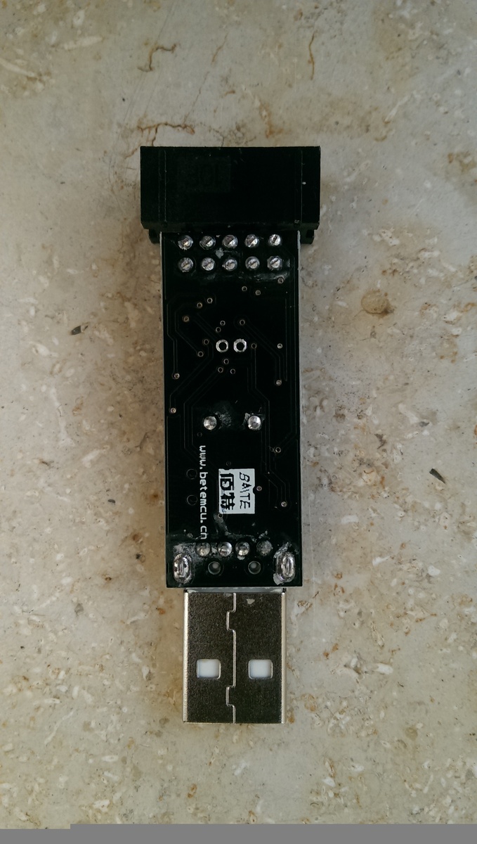

ich habe chinesische Usbasp und wollte neueste Firmware einspielen aber
bei diese USBasp gibt es nur Schalter für 3,3V oder 5V. Es gibt kein
Jumper.
Steht überall dass vor dem flashen immer Jumper 2 verbinden,aber bei mir
fehlt diese Teil. Ich schicke zwei Bilder, dann kann mir jemand besser
helfen. Danke
OP #4276931
Vielen Dank für so schnelle Tipp und Antwort. Ich habe leider nicht
gesagt dass ich Anfänger bin, deshalb habe ich zusätzliche Fragen. Was
genau muss ich prüfen mit Multimeter ( beiden Lötaugen - untere Seite)?
Welche Stellen (Schaltplan) muss man verbinden um J2 zu bekommen ?
Danke

#4276992
Jumper zwei ist dafür da den Clock niedriger zu setzen. Das China Layout
ist ein wenig (kosten)optimiert und hat diesen Jumper nicht mehr.
Das hat den Hintergrung, dass du den CLK bei WinAVR mittels
Softwareparameter reduzieren kannst (wie dieser lautet hilft dir
google). Daher ist dieser nicht mehr "notwendig" und auch nicht verbaut.
Habe mich mit dem Thema China USBasp auhc mal eine Zeit beschäftigt, nun
liegt er aber wieder in der Ecke. Wenn du ein wenig googlest findest du
auch einen passenden Schaltplan und noch mehr Infos!

Gast #4277115
Andreas M. schrieb:
> avrdude: warning: cannot set sck period.
Das ist Standard bei den chin. Versionen, die nutzen eine Version für
chin. Uralt Controller, irgendwas mit 51.
Zum programmieren musst Du die beiden Lötaugen kurzschließen, ein
Stücken Draht sollte reichen.
Du benötigst aber noch einen zweiten ISP-Prommer, der das aktuelle
Fischl-Proggi dort rauf schiebt, also einen weiteren USBASP, Arduino
oder Steckbrettgewusel..
