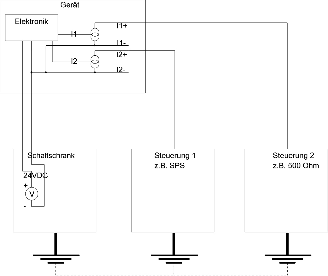

So ich habe mal ein Skizze erstellt. Dabei habe ich die beiden
Stromausgänge dargestellt und zwei Steuerungen angedeutet.
Ich gehe jetzt davon aus, dass alle Steuerungen und auch die
Spannungsversorgung eine gemeinsame Erde haben, deren Verbindungen zu
dieser Erde jedoch weit auseinander liegen können.
Wo muss ich jetzt die I- Leitungen anschließen, um keine Störströme
(z.B. Ausgleichsströme) fließen zu lassen, die mir möglicherweise das
Gerät beschädigen oder die Stromwerte beeinflussen?
Da die Anforderungen sehr allgemein gehalten sind (es muss immer
funktionieren) und ich nicht alle möglichen Beschaltungen / Geräten mit
Stromeingängen kenne, fällt es mir schwer zu entscheiden, wie ich mit
den Stromausgängen verfahren soll.
Eine galvanische Trennung kann man umsetzen im Gerät (kostet einiges).
Wenn dieser aber nicht unbedingt notwendig ist, wenn man nur I+
verdrahtet und als Rückleiter die "gemeinsame" Erde annimmt und dabei
nix passiert wäre das die vorzuziehenden Methode. Jedoch muss ich diese
begründen können.
Könnt ihr mir hier weiterhelfen?
Das funktioniert so, wie du das gezeichnet hast. Die Stromschleife wird
in dem Fall über die Erde geschlossen. Voraussetzung: Die
Potenzialdifferenz der Erdung ist nicht zu hoch. Eine Verbindung von I-
würde möglicherweise Ausgleichsströme fließen lassen.
Wie kommst du denn auf das schmale Brett?
Und jetzt suche einen Weg von I+ nach I- über den Verbraucher um einen
geschlossenen Stromkreis zu erzeugen. Gibt es keinen ;)
Du könntest im Schaltschrank die 24 VDC z.B. erden, dann wäre ein
geschlossener Stromkreis da.

Michael_SS schrieb:
> Das Gerät sitzt irgendwo im Feld, das ist nicht weiter definiert und
> wird aus der Ferne (Netzteil auf Hutschiene in Schaltschrank) mit
> Spannung 24VDC versorgt.
Im Zweifel würde ich immer galvanisch trennen. Es sei denn du kannst
alle Faktoren überblicken (was wohl nur selten der Fall ist).
Im Extremfall kannst du Potentiale so verschleppen das Menschen zu
Schaden kommen, Brände über Ausgleichsströme auslösen oder auch Pfade
schaffen wo der Blitz rein rauscht.
Da sind die Probleme die mit deinem Analogsignal auftreten können noch
in weiter ferne weil das obige schon vor der Inbetriebnahme abgehen
kann.
Ich hatte mal eine einige t schwere Werkzeugmaschine an ein NC-System
anzuschliessen, leider war die überhaupt nicht geerdet ausser über die
jetzt angeschlossene V24-Schnittstelle. Das hat zum teilweisen
Verdampfen der Schnittstelle geführt. Mit galvanischer Trennung ist man
auf der sicheren Seite.
Georg
Auch Elektro-Schweißarbeiten in der Halle können da tolle Wirkung haben.
Einmal die Elektrode an der falschen Seite des Schweißspalts gezündet,
und es vagabundieren hundert und mehr Ampere durch die geerdeten
Eisenkonstruktionen.
Wenn diesen Ampere dann der bequeme Umweg über Kupferleitungen von einem
geerdeten Punkt zum andren geboten wird, fließen dann  über 0,5 Quadrat
(oder so) zehn oder mehr Ampere.
Natürlich müssen die Stromkreise an einem Punkt geerdet sein. Aber NUR
an einem Punkt, wenn es sich um ausgedehnte Systeme handelt.
Schon in der Hausinstallation erdet man jedes Gerät für sich an einer
Sammelschiene im Verteilerkasten und nicht einfach am nächsten geerdeten
Gerät. (obwohl man sich da eine ganze Menge Nullleitungen sparen
könnte.)
Aber die Nullleitungen sind eben keine Nullleitungen, sondern
Rückleitungen, wenn  mans genau nimmt.
auf der Empfängerseite ist der 0-20 mA Eingang normalerweise floatend,
man kann da auch mehrere in Reihe schalten, deswegen mußt Du die Masse
anschliessen. Der Empfänger ist typisch ein Differenzverstärker mit
Burdenwiderstand.
