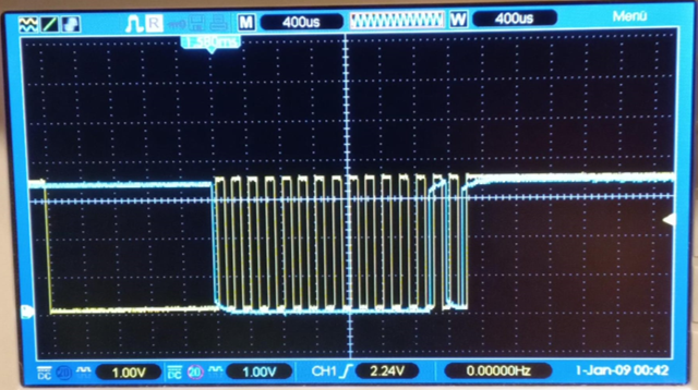

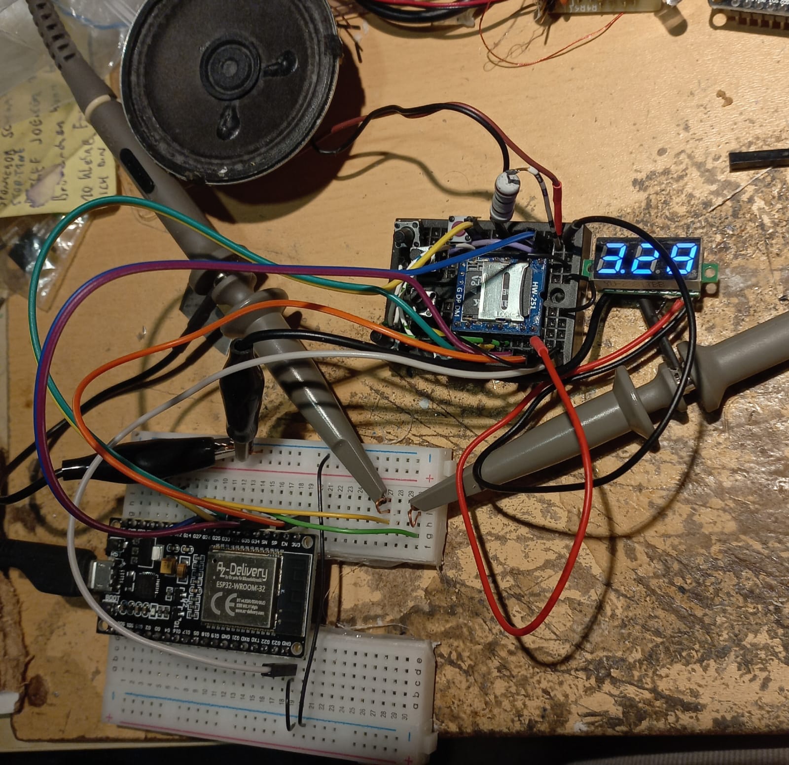

von Johann K. (Firma: privat) (johnboyk)
Hallo!
Ist zwar schon ein alter Thread, aber hier gibt es offensichtlich doch
einige Leute, welche sich mit dem Modul WTV020-SD-16P auskennen.
Ich bringe es zwar mit Tasten und WAV-Files dazu, dass es WAV-Files
(PREV, NEXT, PLAY) abspielt. Wenn ich es aber mittels Microkontroller
(ESP32) steuern möchte, ignoriert mich das Ding vollkommen.
Obwohl ich nur geringe Kenntnisse mit dem OSZI habe, sieht nach meiner
Meinung nach das an das Modul gesandte Signal sowohl in den Flanken, als
auch im Timing gut aus und entspricht dem Manual. Trotzdem spielt es
keine ad4-Files ab.
Nun steht im Produkt-Manual bei den Produkt-Features:
x) Key mode,MP3 mode and two line serial mode are optional .Can choose
one of them
Das Produkt-Manual gibt mir darüber keine Auskunft wie ich verschiedne
Versionen unterscheiden kann, was ich da aus China bekommen habe.
Auf meinem Modul steht auch "HW-251" und "G DP DM" - aber damit kann ich
nichts anfangen.
Weiß jemand von Euch, WIE ich erkennen kann, ob ich ein WTV020-SD-16P
vor mir habe, welches auch den "two line serial mode" kann?
Vielen Dank im Voraus und liebe Grüße aus Wien
Johann
von Philipp K. (philipp_k59)
Ich weiß nur noch das ich die ganzen Beispiel Codes abändern musste bis
die Teile richtig reagiert haben.
Anscheinend gibt es da doch Unterschiede zum Datenblatt, gerade in den
reset und Wartezeiten.
