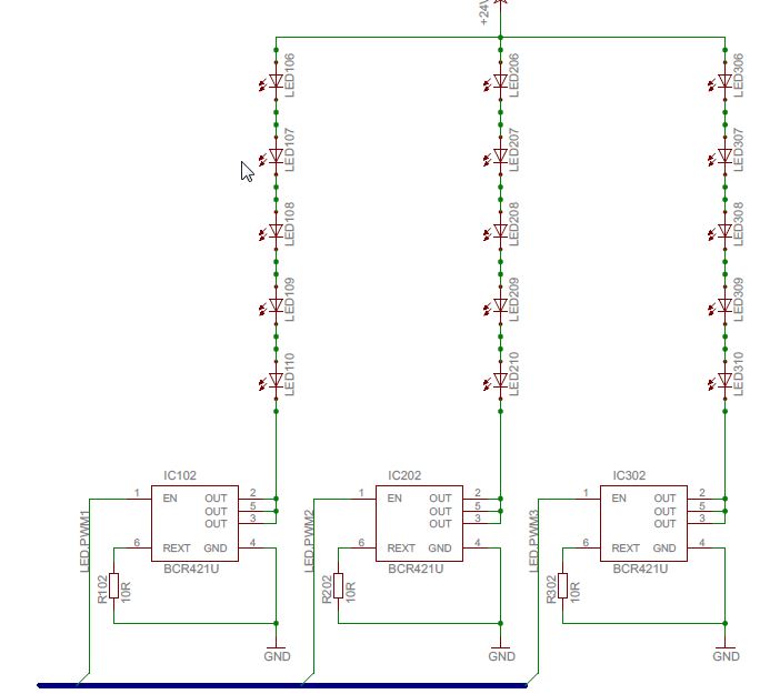

ich würde gerne für mein Microskop eine Beleuchtung bauen welche ich
vielleicht per PWM (Microcontroller)
Dimmen kann irgendwas von 1mA bis ca 500mA. Wenn möglich sollte nicht
soviel Verlustleistung erzeugt werden.
Hat vielleicht jemand sowas schonmal gebaut ? Über einen Schaltplan wäre
ich Dankbar.
Wenn es etwas ist was ich Diskret aufbauen kann wäre es schön, aber ich
könnte wenn es
sein muss passende ICs bestellen. Die gängisten Bauteile habe ich
eigentlich hier.
Eine Schaltung hab ich schon mal online gesehen Siehe Anhang aber die
geht laut Datenblatt nur bis 250 mA
Vielleicht Kann mir da ja jemand behilflich sein.
Viele Grüße
Ralf

Hallo Ralf,
schön, dass du es auf µC.net geschafft hast.
Wenn du diese Adresse eingibts:
https://www.mikrocontroller.net/articles/Konstantstromquelle_fuer_Power_LED
gibt es einen Artikel der Woche. Da wird aktuell genau dein Bedarf an
Funktion abgedeckt, eine Konstantstromquelle mit dem MC34063, die bis
max 700mA zu gebrauchen ist, einfach aufbaubar und per PWM dimmbar ist.
Sollte doch gehen, oder?
MfG EGS
