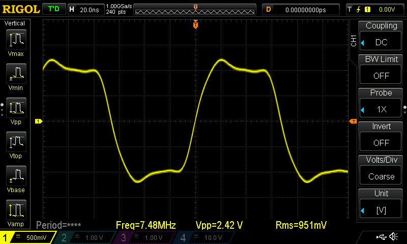

ich habe beim großen C einen Funktionsgenerator günstig als B-Ware
gekauft. Das Gerät soll voll funktionstüchtig sein. Es handelt sich um
einen GW Instek AFG-2012.

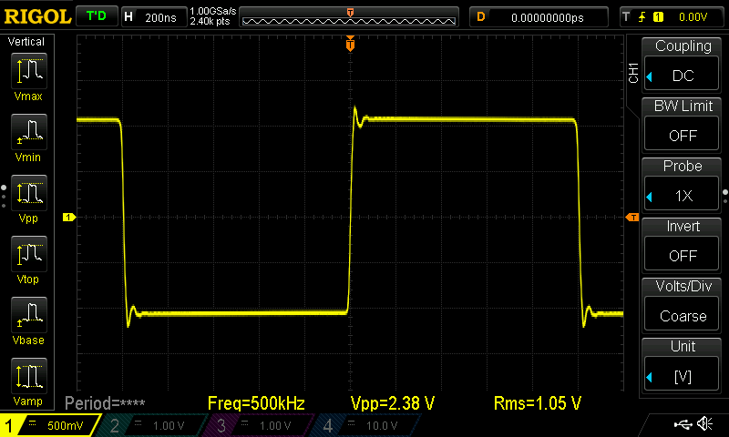

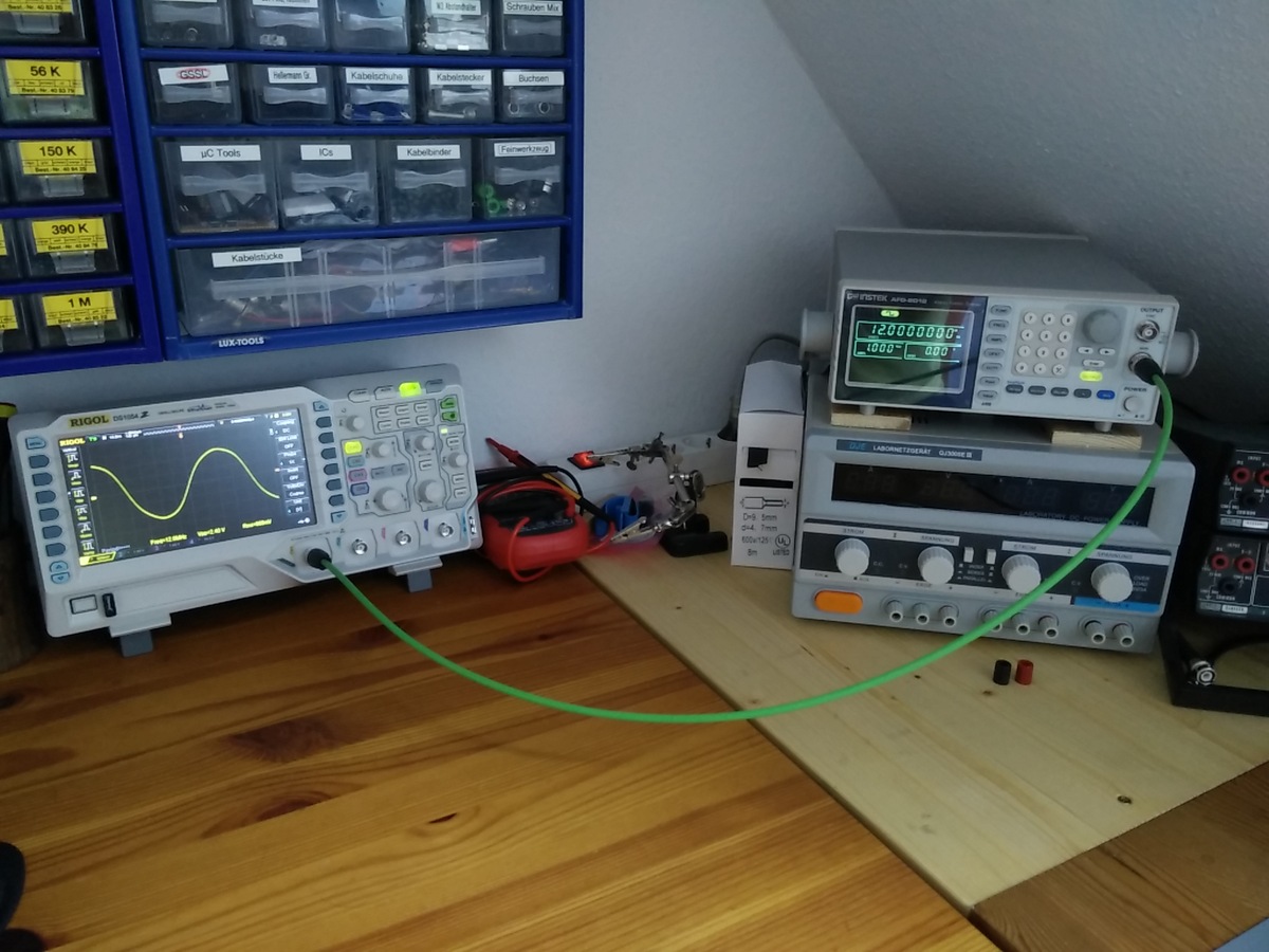

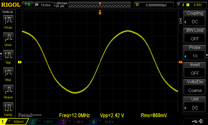

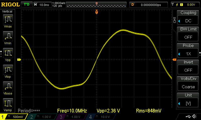

Nun habe ich das Gerät als erstes an mein Rigol DS1054Z angeschlossen
und mir fällt als erstes auf, dass die Rechteck-Welle bei 12 MHz (das
ist Maximum) nur noch ein Sinus ist.
Könnt ihr mir sagen, ob ich beim Messen etwas falsch mache, oder das
Gerät defekt ist?
Ich habe hochwertige Videoleitung verwendet. (Mit dem 10x Tastkopf kamen
die gleichen Ergebnisse raus)

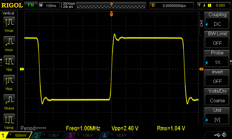

Abgesehen von dem Problem mit der Wellenform stimmen auch die
Amplitudenwerte überhaupt nicht. Es sind die ganze Zeit am Gerät 1Vpp
eingestellt. Die gemessenen Werte seht ihr auch auf den Screenshots.
Wäre froh wenn ihr mir helfen könnt ;)
Adrian.

Ich seh auf deinem Aufbau keine Terminierung (50 Ohm Abschluss)...

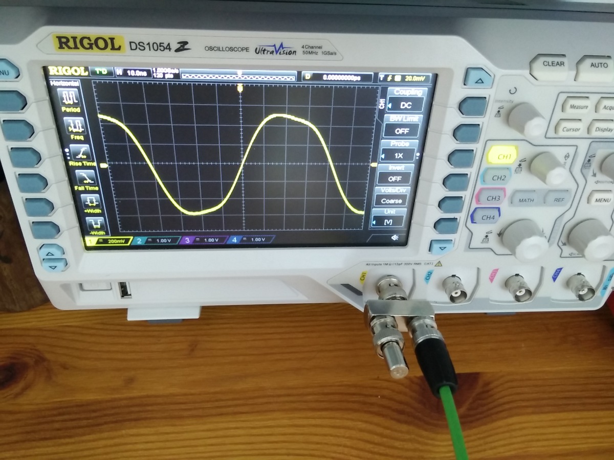

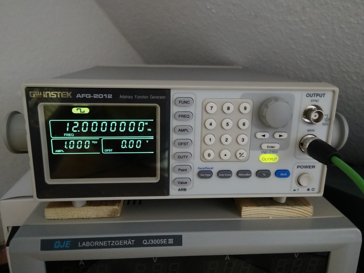

Auf der Frontplatte des Signalgenerators ist erkennbar, dass der Ausgang
mit 50 Ohm terminiert ist. Wenn ich noch eine Terminierung mithilfe
eines Y-Stückes an der Oszi Seite anschließe (ist das korrekt so?), wird
die Wellenform minimal eckiger.

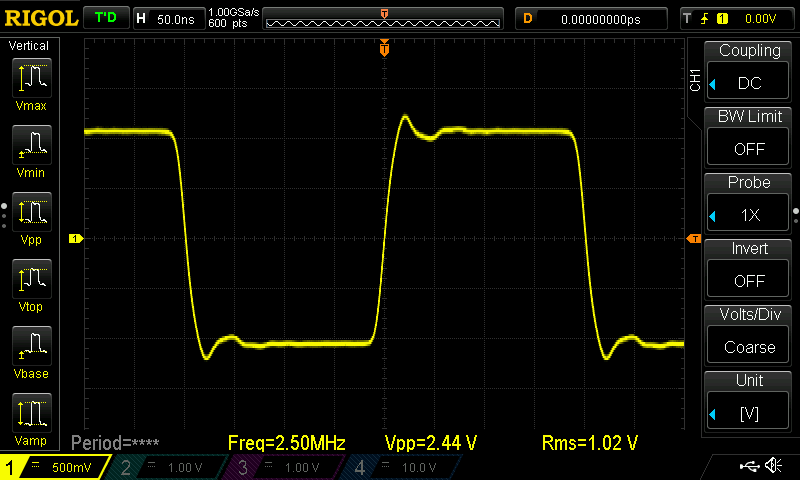

von Daniel H. (Firma: keine) (commander)
wahrscheinlich liege ich falsch und kriege gleich wieder einen drauf.
Aber soweit ich das sehe hast du ein Rigol Oszi mit 50 MHz Bandbreite.
Wenn ich mich recht erinnere habe ich mal gelesen, dass man für die
halbwegs gescheite Darstellung eines Rechtecksignals dieses mit
mindestens dessen 10-facher Frequenz abtasten muss.
D.h. um die 12 MHz deines Funktionsgenerators darzustellen bräuchtest du
eine Bandbreite von 120 MHz. Mit deinen 50 MHz hingegen kannst du nur
bis 5 MHz gescheit darstellen, und von den Bildern her würde das sogar
in etwa passen, auch wenn das Rechteck bei 5 MHz schon arg verschliffen
aussieht.
Daniel
Edit: Das Nyquist-Shannon-Abtasttheorem (Abtastfrequenz = 2 *
Signalfrequenz) gilt nur für bandbegrenzte Signale, Rechtecksignale sind
dies nicht.
von Sinus T. (micha_micha)
Das hat mit dem Abtasttheorem in diesem Fall nichts zu tun.
Aber mach mal vom Rechtecksignal eine Fourieranalyse, da hast du außer
der Grundfrequenz (deine 15MHz) das 3-, 5-, 7- ....usw. -fache deiner
Grundfrequenz als Frequenzanteil drin. Dein Oszi kann also noch das
3fache (45MHz) darstellen, aber schon das 5-fache (75MHz) nur mit
starker Dämpfung, darüber wohl nichts mehr. Daher wirst du den Rechteck
mit deinem Rigol wohl nicht wirklichkeitsgetreu darstellen können.
Ansonsten ist der 50-Ohm-Abschluss mit deinem Y-Stück in diesem
Frequenzbereich schon ok.
von Gunb (Gast)
Ja.
Nein.
Die Bandbreite des Scopes ist für ein sauberes 12MHz-Rechteck zu
niedrig. Die Abtastrate des Gerätes ist im Gegensatz dazu hoch genug,
1GS/s.
Hintergrund:
Symmetrisches Rechteck mit 12 MHz.
1. Harmonische:  f=12MHz
2. Harmonische:  f=3*12MHz = 36MHz
3. Harmonische:  f=5*12MHz = 60MHz -> schon oberhalb der 3db-Bandbreite
4. Harmonische:  f=7*12MHz = 84MHz
usw.
Die Bandbreite des Scopes verhindert, dass die ersten Harmonischen
ungedämpft durchkommen, die aber für ein halbwegs sauberes Rechteck
erforderlich sind. Deshalb sieht das Signal mit steigender Frequenzeben
mehr wie ein Sinus aus.

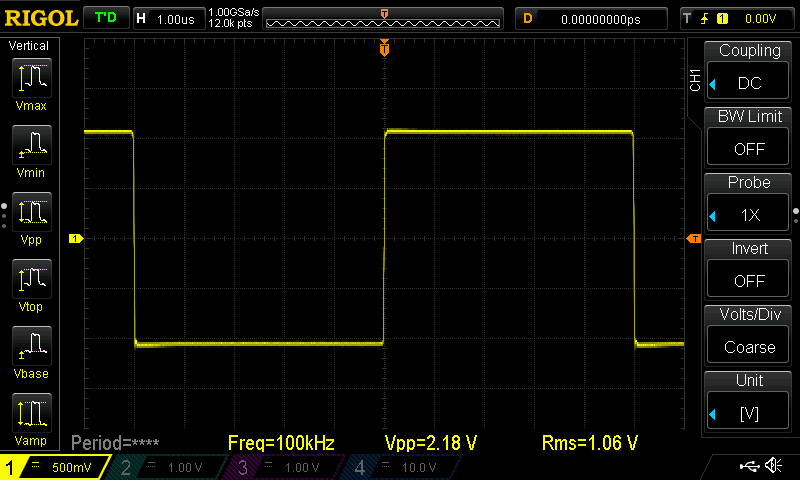

von Gunb (Gast)
und noch ein Tip:
Der Generator hat zwar einen 50OHM-Ausgang, was er aber auf dem Display
anzeigt, hängt vom anderen Ende ab, sprich:
- wenn du das Scope hochohmig betreibst, dann musst du am Generator auch
HIGH einstellen,
- wenn du das Scope wie oben mit 50OHM abschliesst, dann must du am
Generator im Setup auch 50OHM einstellen,
sonst zeigt er dir die Amplitude um die Hälfte zu groß auf dem Display
des Generators an und du wunderst dich, warum die Werte nicht
übereinstimmen.
Probier das mal mit dem 1MHz-Rechteck aus, um das zu verstehen.

von Автомат К. (dermeckrige)
Und noch der alles entscheidende Tipp: ;-b
Ich habe gerade mal nachgeschaut - dein FG hat lediglich eine
(Analog)-Bandbreite von 12 MHz. D.h. den höchstmöglichen Frequenzanteil
den er wiedergeben kann, sind eben diese...
> usw.
...12 MHz 1. Harmonische Sinus ohne Oberwellen.
Du kannst bei deinem Generator zwar 12 MHz Rechteck einstellen, aber
es ist völlig normal dass nur noch die Grundwelle (=1. Harmonische)
herauskommt.
BTW: Ist bei anderen FGs genauso.

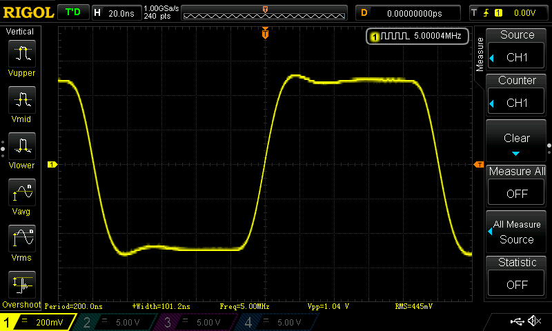

von AFG-2005 (Gast)

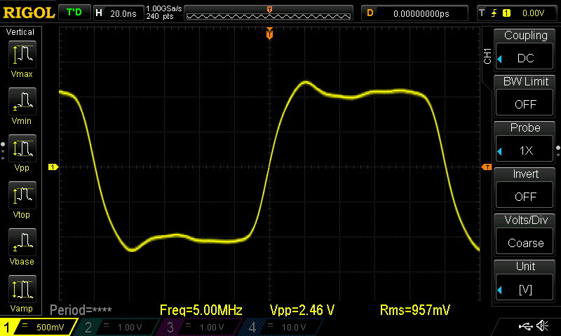

Interessant, an meinem DS-1074 sieht mein AFG-2005 bei 5 MHz besser aus
als dein 12 MHz Gerät...
Die Hardware dürfte bei allen AFG-20xx ja gleich sein, aber deiner ist
halt B-Ware.

Vielen Dank, darauf wollte ich hinaus! Hat MEIN Gerät wohlmöglich doch
einen Defekt, oder ist das das natürliche Limit dieses Modells..? Ich
bin schon am überlegen, ob es irgendeine Möglichkeit gibt, das Ding in
Hamburg mal an ein Oszi mit höherer Bandbreite anzuschließen.
von Gunb (Gast)
Автомат К. schrieb:
>> usw.
> herauskommt.
Ja, genau das habe ich mir auch gedacht. Denn wenn das Scope nach
Änderung 100MHz Bandbreite macht, dann sollte das Signal schon
rechteckiger aussehen, als es auf den Screenshots oben der Fall ist.
Gunb
von MiWi (Gast)
Adrian E. schrieb:
> Ich dachte, ich könnte mit dem Gerät Mikrocontroller variabel bis 12 MHz
> takten. War das zu naiv? Müsste nicht bis 12 MHz ein Rechteck raus
> kommen, wenn der Hersteller das angibt?
kannst Du ja trotzdem machen. Denn der Quarz eines uC schwingt auch
"nur" mit Sinus herum, Mußt halt nur aufpassen, daß du den CLK-Eingang
Deines uCs nicht überfährst, wenn er auf Quarzmodus eingestellt ist.
Und im schlimmsten Fall setzt Du zwischen dem FG und dem uC einen
Inverter mit Schmitt-Trigger-Eingang, der den Sinus vom FG in einen
Rechteck für den uC umwandelt.
Also - paßt schon, Deinen Versuchen steht nix mehr im Weg....
Grüße
MiWi
von Gunb (Gast)
Nein, das hat der Kollege  Автомат Калашникова dir doch in seinem
vorhergehenden Beitrag beschrieben.
Du arbeitest mit deinem Generator an der Obergrenze seiner
Spezifikation. Das Maximum ist f=12MHz.
- Bei Signalform SINUS ist das dann eben ein f=12MHz Sinus,
- bei Signalform Rechteck dann mehr oder weniger auch, weil die
Oberwellen eben wie oben beschrieben außerhalb der Frequenzen liegen,
die dein Generator kann. Da kommt dann eben kein Rechteck mehr heraus,
sondern das, was du oben schon festgestellt hast.
Andere Hersteller gehen deshalb hin, und begrenzen die Signalform
Rechteck weit unter die Frequenz, die der Generator beim Sinus maximal
liefert. So kann der Generator dann noch ein paar Oberwellen erzeugen.
Deiner ist halt bis obenhin unbegrenzt. Ist halt eine Frage des
Firmwaredesigns, was man dem Anwender bietet.
Denke, mit deinem Generator ist alles OK.

Anwendung korrekt? Oder muss ich bei 12 MHz eigentlich schon den
Tastkopf verwenden?
von Old P. (Gast)
Adrian E. schrieb:
> Noch eine Frage dazu: Welche Art von Coax-Kabel wäre denn für diese
> Tastkopf verwenden?
Ein 50 Ohm-Kabel mit je einem BNC-Stecker.
Der Tastkopf wird immer für Fälle verwendet, in denen das zu testende
Gerät keine Buchse hat. Was hast Du stattdessen genommen, Klingeldraht?
Old-Papa
von Adrian E. (ahsd)
ich habe 75 Ohm Videoleitung genommen
von Old P. (Gast)
Adrian E. schrieb:
Geht zur Not auch. Wenns aber ans "irgendwo in der Schaltung abtasten"
geht, dann geht nur ein Tastkopf (oder in seltenen Fällen Einlötleitung)
Old-Papa

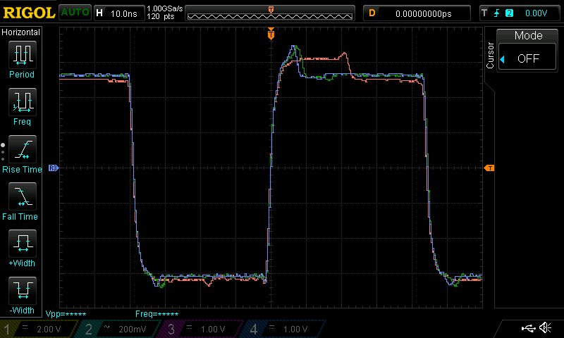

Nur der Vollständigkeit halber, hier noch mal ein kleiner Nachtrag:
Wenn der Sync-Out des GW Instek AFG-2012 auf beiden Seiten korrekt mit
50 Ohm terminiert ist, sieht die Wellenform schon nicht mehr ganz so
schlimm aus.
Rot:   200 cm unbekanntes schwarzes Coax
Blau:   50 cm 75 Ohm Videoleitung
Grün:   80 cm 75 Ohm Videoleitung
Das zeigt, dass das Rigol DS1054Z (100MHz Software Option) das 12MHz
Rechteck problemlos darstellen kann.
Nur der Main-Out hat halt seine Begrenzungen und macht bei der Frequenz
nur noch Sinus, wie ja weiter oben sehr gut erklärt wurde.
von Old P. (Gast)
So ist das bei diesen preiswerten FG meistens. Es ist schon nicht
trivial einen hochlinearen Leistungs-Breitbandverstärker von fast DC bis
12 MHz zu basteln. Wenn dieser dann noch Rechteck ausgeben soll, müsste
er um viele Größenordnungen höher gehen.
Old-Papa
