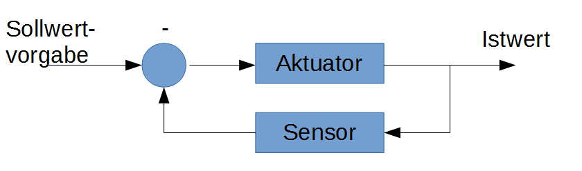

ich habe folgenden Aufbau gegeben (s. Anlage).
Ich habe den Aktuator der für das Befüllen des Tanks zuständig ist.
Meine Rückmeldung ob der gewünschte Sollwert erreicht ist, geschieht
über einen Sensor als Rückführgröße.
Ist meine Regelstrecke somit so korrekt? (auch hinsichtlich der
Bezeichnungen)

Was willst du denn regeln?
Das ist ein normaler Dreipunktschalter, der bei Erreichen des unteren
Pegels den Aktuator öffnet und beim oberen Füllstand schliesst.
Ich habe sowas mal ganz simpel aus einem Fensterdikriminator (LM339),
und einem RS Flipflop gebaut. Mit 2 Trimmpotis stellt man obere und
untere Grenze ein.
