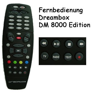

versuche gerade mit meiner Dreambox Fernbedienung (DM8000) mein Kodi
Mediacenter zu steuern. Dafür steckt in meinem RasPi ein Flirc Stick der
auf die Dreambox Fernbedienung (TV Kanal) angelernt werden muss. Leider
kennt kein TV Profil die Tasten Play/Pause, Stop etc. direkt unter den 4
bunten Tasten.
https://www.wiltanet.de/images/produkte/i11/110516-110516.jpg
http://www.dream-multimedia-tv.de/download/TV-Codelisten.pdf
Kennt jemand ein TV Profil wo alle 4 Tasten zur Verfügung stehen?
Christian

ich möchte gerne den Mediaserver mit meiner Dreambox Fernbedienung im
Modus "TV" bedienen. Leider gibt die Dreambox im Modus "TV" kein Signal
aus beim Tastendruck von Pause, Stop etc.
Mein Gedanke war dass es vom eingestellten TV Code abhängt welche Tasten
belegt bzw. benutzt werden oder sehe ich das falsch ?
Ich habe ein paar andere TV Codes mit der Fernbedienung getestet aber
überall wird bei diesen Tasten kein Signal ausgegeben :-(

D.H. du brauchst einen 4-stelligen Gerätecode für ein Gerät, dessen
Original-Fernbedienung Tasten für Play, Pause usw. hat, in der Hoffnung,
dass deine Dreambox-Remote diese dann auch so belegt.
Kenne ich ad-hoc nicht, wirst du durchprobieren müssen.
Fang mit den Codes von Herstellern an, die TV+VCR-Kombigeräte gebaut
haben.
Evtl. hilft ein grep nach "PLAY" hier zum einschränken:
http://lirc-remotes.sourceforge.net/remotes-table.html
