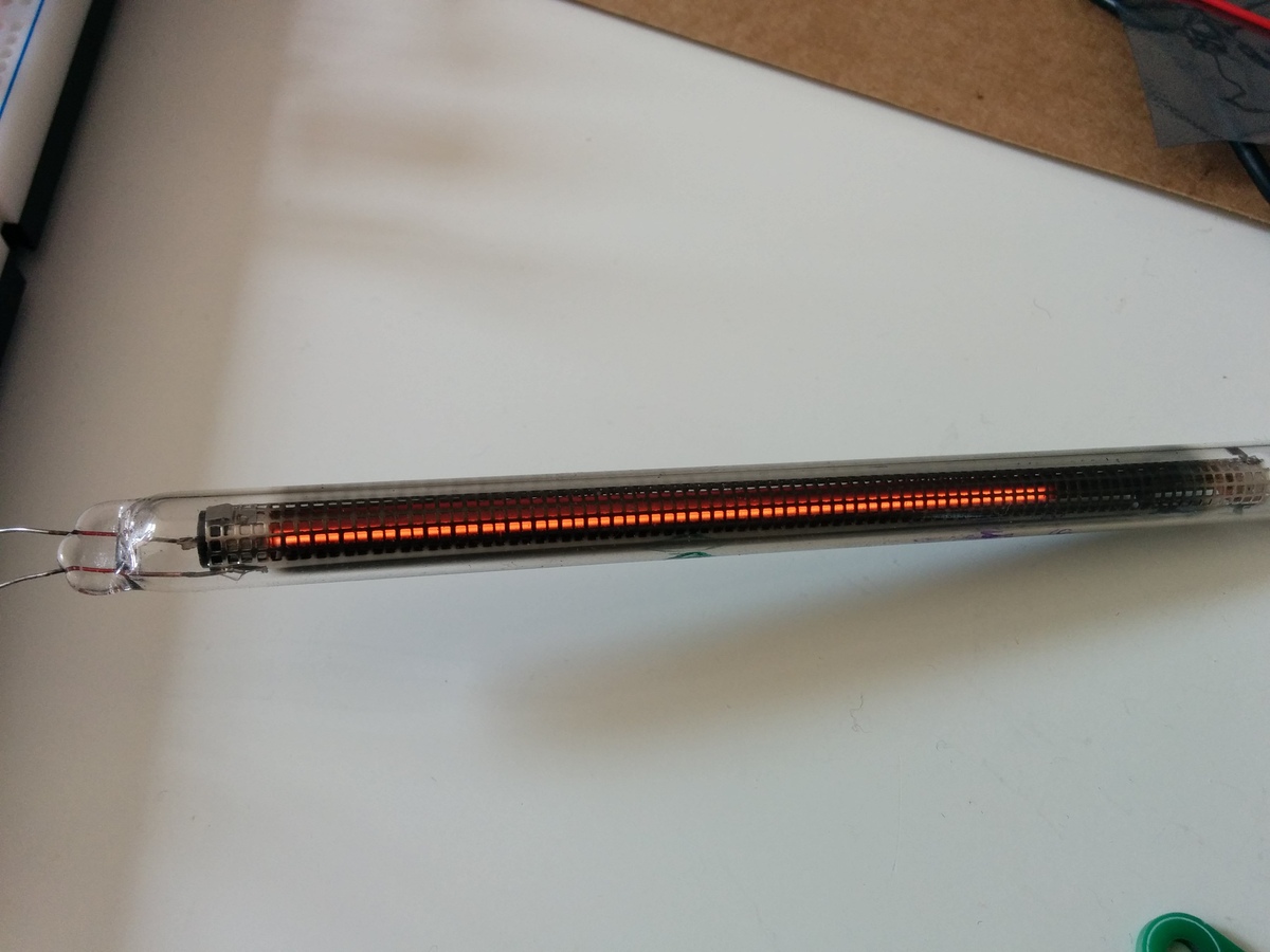

Die Birne ist etwa 10cm lang, und je mehr Strom sie zieht, desto breiter
leuchtet sie, also bei z.b. 5mA leuchtet nur die hälfte von den 10cm.
Zum testen hab ich jetz ein Potentiometer dran gehängt, und durch drehen
des Potis verändert sich der Strom.

von Lurchi (Gast)
Das ist eine Art Glimmlampe, keine Glühlampe.
Da braucht man wirklich eine Stromsteuerung oder alternativ einen
Reihenwiderstand dazu. Die Spannung bleibt auch bei variablem Strom
relativ konstant.

von Tcf K. (tcfkao)
Glimmanzeiger, geiles Teil, ich beneide Dich um das Schnäppchen!
http://www.jogis-roehrenbude.de/Roehren-Geschichtliches/Mag_Augen/Sonstige/IN9.htm
http://www.jogis-roehrenbude.de/Roehren-Geschichtliches/Mag_Augen/Sonstige/Kaspavi/Kaspavi.htm
Mache eine Kaskoden-Ansteuerung, zwei Transistoren, nix OP.

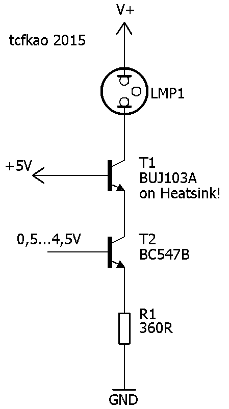

von Tcf K. (tcfkao)
Mache sowas hier, das müsste funktionieren. Für T1 sollte es auch jeder
andere Transistor tun, der die Spannung abkann und etwas Leistung
verbraten kann. Unbedingt auf Kühlkörper setzen.
Mit der Dimensionierung ist der maximale Strom auf 12mA begrenzt.
von Johnny S. (sgt_johnny)
Ich habe mit der gezeigten Schaltung ein Problem.
Ich benutze als oberen Transistor den MJE340, weil ich nur den habe. Und
für den unteren den KSP44.
Das Problem ist nun, das wenn ich den MJE mit 5V verbinde, leuchtet die
Röhre voll auf.
Wenn ich die Basis vom MJE in der Luft hängen lasse, funktioniert die
Schaltung.
Warum?
Da mitlerweilen Identifiziert wurde um welches Bauteil es sich handelt,
konnte ich eine gute Info finden
http://www.die-wuestens.de/rd/IN9-2.pdf
Dort wird eine ähnliche Schaltung gezeit wie oben, aber auch diese
Funktioniert bei mir nicht.
Ich hatte iegentlich nur nach einem Hinweis gesucht, wo vieleicht das
Problem liegen könnte.

Spannung wurde von mit mit 150V getestet. Spannungsmässig und so passt
alles.Ich habe akutell ja nur ein Problem mit der gezeigten
Transistorschaltung.
von Jobst M. (jobstens-de)
Dann hast Du sie entweder falsch aufgebaut oder die von Dir verwendeten
Teile vertragen die Spannung nicht.
Jobst
