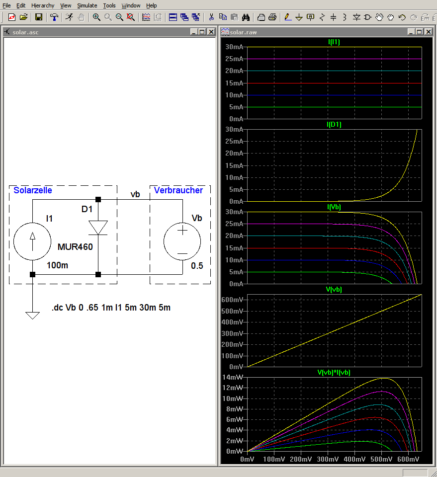

Moderator #4279276
Um einige der Eigenschaften einer Solarzelle leichter nachvollziehen zu
können, kann man sie sich – wie oben von MaWin erwähnt – modellhaft als
Parallelschatung einer Konstantstromquelle mit einer gewöhnlichen Diode
vorstellen. Je nach Spannungsabfall am Verbraucher fließt dann ein Teil
des Photostroms durch die Diode, d.h. er geht als Rekombinationsverlust
verloren.
Ich habe das mal in LTspice simuliert.
Die Konstantstromquelle liefert einen Strom, der proportional zur
Bestrahlungsstärke bezogen auf die Zellenebene ist. Die Simulation wird
mit sechs unterschiedlichen Strömen (5mA, 10mA ... 30mA) durchgeführt.
Als Diode wird eine gewöhnliche PN-Si-Gleichrichterdiode genommen, die
aber – gemessen an den Photoströmen – sehr groß ist (4A Dauerstrom), was
die Großflächigkeit realer Solarzellen widerspiegelt.
Der Spannungsabfall am Verbraucher wird durch eine variable
Spannungsquelle repräsentiert.
Für die folgenden Erläuterungen seien die Diagramme auf der rechte Seite
von oben nach unten von 1 bis 5 durchnummeriert.
Auf der x-Achse aller fünf Diagramme ist der Spannungsabfall am
Verbraucher aufgetragen.
Diagramm 1 zeigt die von der Konstantstromquelle erzeugten Photoströme,
die naturgemäß unabhängig von der anliegenden Spannung sind.
Diagramm 2 stellt die I(U)-Kennlinie der parallelgeschalteten Diode dar.
Diagramm 3 zeigt den Strom durch den Verbraucher, d.h. die Differenz der
Kurven in Diagramm 1 und Diagramm 2. Für höhere Spannung fällt der
anfänglich konstante Strom ab, bis er schließlich zu 0 wird. Diejenige
Spannung, für die I=0 ist, ist die Leerlaufspannung. Für U=0 fließt der
Photostrom vollständig aus der Solarzellen heraus, weswegen der
Kurzschlussstrom gleich dem Photostrom ist.
Diagramm 4 zeigt den Spannungsabfall am Verbraucher. Da dieser ja
bereits durch die x-Werte repräsentiert ist, ist diese Kurve einfach
eine Gerade mit der Steigung 1.
Diagramm 5 zeigt die vom Verbraucher aufgenommene Leistung, also das
Produkt aus den Diagrammen 3 (Strom) und 4 (Spannung). Jede dieser
Kurven hat ein Maximum im Bereich von etwa 400mV bis 500mV, die genaue
Position des Maximums ist aber vom Photostrom und damit von der
Bestrahlungsstärke abhängig. Je höher die Bestrahlungsstärke, umso höher
ist auch der optimale Spannungsabfall am Verbraucher.
Es ist nun die Aufgabe eines nachgeschalteten DC/DC-Wandlers oder
Wechselrichters, den Betriebspunkt immer auf diejenige Spannung
einzuregeln, bei der die Leistungsausbeute am größten ist. Da die
Leistungskurven rechts des Maximums steiler abfallen als links davon,
wird man den Regler so auslegen, dass eventuelle Regelfehler in der
Spannung eher nach unten als nach oben zeigen.
Wie man aus Diagramm 3 erkennt, hängt nicht nur der Strom, sondern auch
die Leerlaufspannung von der Bestrahlungsstärke ab, was bei einem direkt
angeschlossenen Akku und abnehmender Bestrahlungsstärke zu einer Umkehr
des Stromflusses führen kann, was den Akku entlädt und die Solarzelle
schädigen kann. Um diesen Rückfluss zu verhindern, sollte zwischen
Solarzelle und Akku immer eine Diode oder ein Mosfet-Schalter eingebaut
werden.
Unter der Annahme, dass der Photostrom von 30mA (das ist die gelbe Kurve
in allen Diagrammen) der als Referenz dienenden Bestrahlungsstärke von
1000 W/m² entspricht, hätte diese hypothetische Solarzelle also folgende
Daten:
Kurzschlussstrom:   30.0 mA
Leerlaufspannung:  633   mV   (Nulldurchgang in Diagramm 3)
Nennspannung:      509   mV   (x-Koordinate des Maximums in Diagramm 5)
Nennstrom:          27,2 mA   (y-Koordinate in Diagramm 3 an der Nennspannung)
Nennleistung:       13,8 mW   (y-Koordinate des Maximums Diagramm 5)
In der Praxis verwendet man meist keine einzelnen Solarzelle, sondern
Solarmodule, in denen mehrere Einzelzellen in Serie geschaltet sind, um
die Spannung zu erhöhen. Neben den Rekombinationsverlusten (hier durch
die Diode modelliert) gibt es weitere Verlustarten, die z.T. durch
zusätzliche ohmsche Widerstände modelliert werden können. Hier gibt es
die entsprechenden erweiterten Ersatzschaltbilder, :
  https://de.wikipedia.org/wiki/Solarzelle#Vereinfachtes_Ersatzschaltbild

@Yalu, genau im selben Stil hatte ich angefangen, mir die Funktionalität
der Solarzelle verständlich zu machen, ich hab mir ein Ersatzschaltbild
aus dem Internet angeschaut und es in ltspice nachgebastelt. Deine
Erläuterung zu den technischen Daten stimmen mit meinen Vermutungen
überein. Danke dennoch für die ausführliche Erklärung! Mich wundert es
aber an dieser stelle, das nicht doch wieder jemand fehlende Parallel
und Serienwiderstände an deiner Schaltung bemängelt hat ;-) (Welche fürs
prinzipielle Verständnis jedoch unnötig sind).
