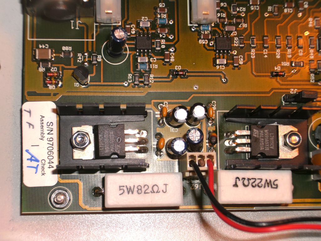

Hallo zusammen
ich habe einen aer acuostik amp. Der hat einen Ringkerntrafo, und die
Voretufe hat eine symetrische Versorgungsspannung von +- 15Volt.
Es ist ein 60W Verstärker und der Trafo liefert ich glaub so 70VA.
 Jetzt meine Frage : Kann ich den durch ein Schaltnetzteil ersetzen?
Macht es Sinn? Mein Gedanke wäre, vielleicht weniger Rauschen und
weniger Gewicht?
Müsste dann aber auch noch eine symetrische Spannungsversorgung basteln.
 Ich hätte ein Laptopnetzteil von 20V und 4,5A. Das sollte ausreichen
oder?
 Meine Überlegung war auch aus folgendem Grund: Auf der Treiberplatine
wird vor der sym,Spannungsversorgung einiges an Energie verheizt, das
könnte man sich sparen denke ich. Da wird +-35V auf +-15V gedrückt
mittels 7815+-
Da wär doch was zu machen oder? Bin halt leider noch ziemlich
unerfahren.
 Freu mich auf hilfreiche Antworten.
lg
meinereiner

Klar hat ein Schaltnetzteil in der Regel weniger Verlustleistung als ein
Trafonetzteil. Aber ist es das wert, dafür mehr Störungen und Rauschen
in Kauf zu nehmen? Ich bleibe bei meiner Empfehlung: Lass es sein, du
hast mehr Nachteile als Vorteile. Die Verlustleistung stört dich nicht,
das Rauschen und die Störungen aber sehr wohl.

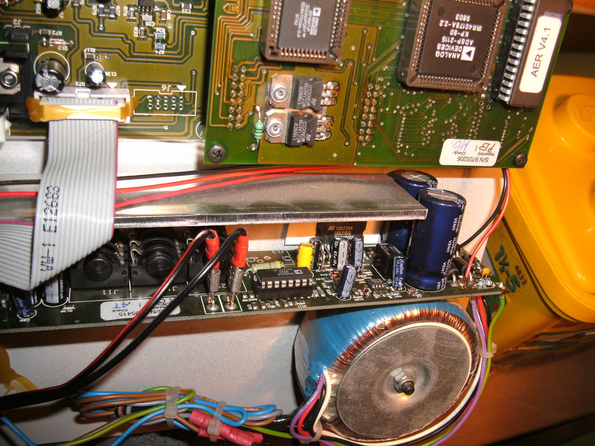

von Thomas (kosmos)
du könntest einen weiteren Trafo mit 2x12V nehmen der nach
Gleichrichtung und Glättung etwa jeweils 15,5V ausgibt und dann mit Low
Drop Regler deine 15V regeln, so dürften die Wärmeverluste ein gutes
Stück zurückgehen.

von Old P. (Gast)
?!? schrieb:
> meinereiner schrieb:
>> ok. Und wie sieht es mit der hohen Verlustleistung auf der
>> Treiberplatine aus? Wär es da wenigstens sinnvol was zu machen?
Bei einem Trafonetzteil entsteht an einer Endstufe nichtmal viel
Verlustleistung, da dieses nicht geregelt ist. Anders an den Vorstufen,
hier wird auf (meistens) +/- 15V geregelt. Aber hier wird kaum Leistung
gebraucht, Verluste sind also recht überschaubar.
Das Rauschen eher mehr wird wurde schon genannt.
Einzig das Argument Gewicht zählt.
Für stationäre Anwendung aber auch egal, anders bei mobilen PA-Anlagen.
Old-Papa
von Ich (Gast)
Am Sinnvolsten ist es so zu lassen wie es ist, aber ich würde unbedingt
den gerösteten Keramikkondensator bei den Spannungsreglern tauschen,
dann hat es sich vieleicht auch wieder mit dem rauschen zumindest neigt
er regler nicht mehr so leicht zum Schwingen.
Wenn ich mir die kühlkörper da anschaue ist da nicht viel Verlust. Die
symetischen 15V sind nur für die
Vorverstärker/Klangregler/Filter/Analogkram das bauch nicht viel un da
würde ich nicht unbedingt ein SNT dranhängen wollen weil die versorgung
in dem bereich so sauber wi wöglich sein soll um keine Störungen
einzufangen. Die Endstufe selbst wird wahrscheinlich nur Ungereglt
dranhängen an den 30V.
von Ich (Gast)
PS:
Wozu ist da ein Rechner im Amp?
von Tom (Gast)
Ein Serial-Port 16-Bit SoundPort Stereo Codec und ein single-chip
micro-computer optimized for digital signal processing (DSP) and other
high speed numeric processing applications  sprechen für ein digitales
Multieffektgerät.
versteh ich nicht. Appropo, den gerösteten Tantal hab ich schon ersetzt.
Danke!
von 7uptrinker (Gast)
Hallo, wenn Du etwas am Netzteil zum Besseren verändern möchtest, dann
könntest Du auf dem Ringkerntrafo eine weitere kleine Wicklung
aufbringen, an der Du dann die +/-15V Regelung betreibst. Anhand der
Windungszahl kannst Du selbst die Ausgangsspannung der Wicklung
bestimmen. Ich würde diese Wicklung auf 15 - 16V auslegen.
Genau genommen brauchst Du dafür 2 Wicklungen (gleicher Windungszahl).
An den Anfang der 1. Wicklung schließt Du einen neuen Gleichrichter mit

@7up
es gibt Neues!
Am 5WAtt 82ohm , der ist für den 7915er, da messe ich 29Volt
Gleichspannung und 0Volt Wechselspannung.
Am 5Watt 22ohm,der ist für den 7815er, und den hab ich auch neu
eingelötet, da messe ich 34,5Volt Gleichspannung , und jetzt kommts,
74,2Volt Wechselspannung. Der Widerstand und der Festspannungsregler
wird auch bedeutend wärmer als der linke.
Gemessen hab ich an den 'Widerständen siehe Bild.
Sorry, das Bild ist wieder mal bescheiden.
Jetzt komm ich langsam der Sache näher, und vor allem baue ich meine
Anfängerkenntnisse Dank Eürer Hilfe aus.
 Was kann ich weiterhin jetzt am Besten machen? Oszi hab ich leider
nicht, und kenn mich auch 000 damit aus.
lg
meinereiner
da der 7815 einen kleineren Vorwiderstand hat, ist anzunehmen dass über
diesen ein höherer Strom läuft als über den 7915. Das erklärt auch warum
er und der 22R wärmer werden... Evtl. Sind an dem 7815 noch die
digitalen Geschichten angeschlossen...
Aber die 75vac können nicht stimmen. Wo hattest Du denn die negative
Klemme Deines Messgerätes dran?
Messe mal zwischen Pin 1 und 2 (AC und DC) und dann auch zwischen Pin 2
und Pin 3 (auch AC und DC) des 7815. Die negative Klemme Deines
Messgerätes bitte dabei immer auf Pin 2 lassen.
Die Kühlkörper aufzustellen wird nicht Nennenswert was bringen. Die
Wärmeabgabe an die Luft wird zwar vielleicht etwas besser, dafür fehlt
dann aber die Wärmeaufnahmefähigkeit der Platine. Mechanisch würde das
Ganze aber deutlich instabiler, weil der Regler mit samt seinem
Kühlkörper nur noch von den drei dünne Kupferfüßen des Regler gehalten
wird.
7up
von meinereiner (Gast)
vielleicht auch, jedenfalls ganz sicher hängt die phantomspeisung für
das Mikro mit dran
die hatte ich unten auf der Hauptplatinie, direkt dort, wo sie über das
Verbindungsband nach oben an die Preampplatine führt.
ok. ist in Ordnung.
7815 hat am Eingang 30,5 Gleichspannung und 66,5 Wechselspannung
         am Ausgang 14,7 Gleichspannung und 31,8 Wechselspannung
7915 hat ziemlich genau dasselbe.
Was hat das mit der Wechselspannung auf sich? Wo kommt die her?  Ist das
die Restwelligkeit?
Kann ich das Ganze dann auch nach den Festspannungskondensatoren messen?
Wird das dann immer weniger mit der Wechselspannung? auf wievil Volt
muss die runtergehen?
Danke für die Hilfe
lg
meinereiner
ps. der 79er bleibt ziemlich handwarm, der 78er wird sehr warm. Man kann
den Finger ungef. 1sec. drauflassen, dann verbrennt man sich. ( bei
Master,Gain, effekt. auf 0 gestellt.)
Volt.
appropo
hab das Multimeter auch an den Netzstrom an die Primärseite das Trafos
gehängt. Da bekomm ich 235Volt angezeit. Deshalb geh ich eigentlich
davon aus, dass es richtig misst.
lg
meinereiner

Aber nochmal ne Frage: Der 7815er, darf der so warm werden im Leerlauf?
Wie schon gesagt, alles auf Null geregelt und nichts eingestöpselt.
In der Regel regeln sie ab, wenn es ihnen zu warm wird. Tun sie das?
Wenn nicht, ist alles okay. Was meinst Du, warum der Hersteller die dort
eingebaut hat? Das dem Hersteller das Problem bekannt ist, verraten die
beiden Zementbunker daneben. Problem wurde also ausreichend gelöst ...
Jobst
