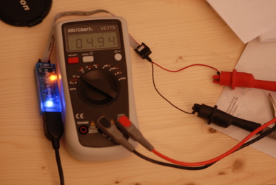

ich mache einen ersten Versuch ins Reich der Microcontroller, also sind
alle Fehler möglich. Ich habe mir den "mySmartUSB light" Stick gekauft
und wollte die Schaltung für einen ARtiny45 zusammen stecken. Ich
scheitere aber schon vor dem Breadboard!

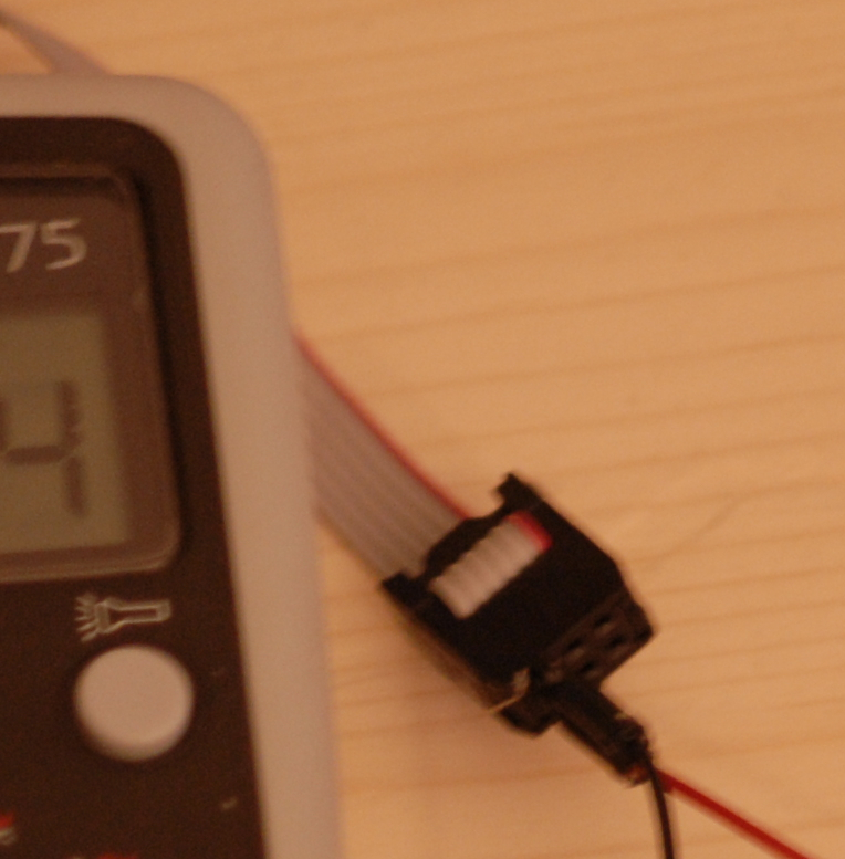

Mir ist aufgefallen, dass die Pin-Belegung scheinbar gar nicht zu den
normalen Beschreibungen (zB Beitrag "pin-Belegung mySmartUSB Light")
zu passen scheint. Wenn ich die Spannungsversorgung direkt am Stecker
messe, scheint VCC und GND direkt nebeneinander zu liegen. Bis zu diesem
Punkt wurde kein Eigenbau verwendet! Siehe auch Fotos.
            rotes Kabel
            __________
           |   X    X  |
           |           |_
           |   X    X    |
           |            _|
           |  GND  VCC |
           |___________|
Sichtweise, wenn ich bei der Pfostenbuchse in die Löcher reinschaue.
Habe ich etwas falsch verstanden?
Kann ich da etwas falsch machen?
Gibt es da jemals Produktionsfehler?
Wenn da schon Unklarheiten bestehen, brauche ich erst gar nicht
versuchen, den Programmer an den IC anzuschliessen.
Danke für Eure Hilfe und Geduld,
Ciao, Felix
Gast #4280242
Hallo Joe,
danke für den Tipp. Stimmt auch.
Problem war: Ich hatte alle anderen Kontakte ausprobiert und nirgends wo
anders 5V gefunden. Die Stromversorgung war ausgeschaltet!
Mittels
cat BoardPowerOn.txt > /dev/ttyUSB0
konnte ich es anschalten und finde jetzt auch die 5V, wo ich sie
erwarten würde.
            rotes Kabel
            ________
           |  VCC   X  |
           |           |_
           |   X    X    |
           |            _|
           |  GND  RES |
           |___________|
Danke nochmal,
Ciao, Felix
