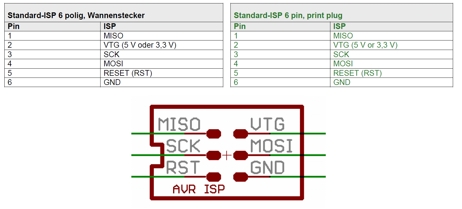

Ich habe den my SmartUSB light von myAVR. Die Pinbelegung ist wie im

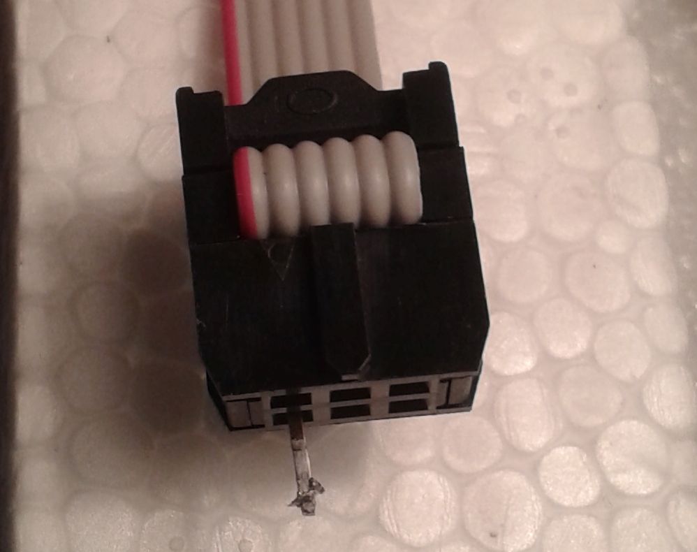

Bild angegeben. Das Kabel hat aber keine Aussparung, sondern - wenn ich
es richtig verstehe - auf der anderen Seite eine Nase. Das rote
Pin-1-Kabel geht auf der Seite MISO / VTG rein. Das würde mit der
Standartbelegung übereinstimmen.
Meine Frage: das Bild zeigt den Stecker des Kabels, wenn ich
draufschaue? Meine Befürchtung ist, dass ich einen uC nach dem anderen
zerstöre und keine Fehler finde...

Das Bild zeigt den Wannenstecker des Programmers wenn du vorne auf die
Pins schaust. Ohne ein Kabel oder so zu betrachten.
Deine Ausführungen zum Kabel verstehe ich nicht. Normalerweise liegt da
ein Flachbandkabel mit je einer Pfostenbuchse am Ende bei. Sind die
korrekt aufgepresst ist deine rote Ader Pin 1, also MISO. Die Adern im
Kabel werden dann einfach weitergezählt. An der Pfostenbuchse ist Pin1
mit einem kleinen Pfeilgekennzeichnet. Dort wird dann immer "zickzack"
gezählt.
Du kannst auch einfach mal schnell das kabel "Durchklingeln" um zu
kapieren wie die Adern auf den Pfostenbuchsen anliegen.
gruß cyblord

Mein Posting war Blödsinn. Ich habe es einmal durchgemessen (Danke
cyblord - während Du geschrieben hast habe ich die offensichtliche Idee
auch gehabt...). Hier wie es aussieht - falls das Problem bei sonst
jemandem auftaucht:
Das erste Bild ist die Buchse, wenn man draufschaut. Das rote Kabel ist
Pin 1, also MISO.
Das zweite Bild zeigt das Kabel, das dann am Steckbrett angeschlossen
wird. Der Stift steckt in Vcc. Der Pfeil der Pin 1 am Stecker anzeigt
ist zu erkennen.
Danke an alle!!!
