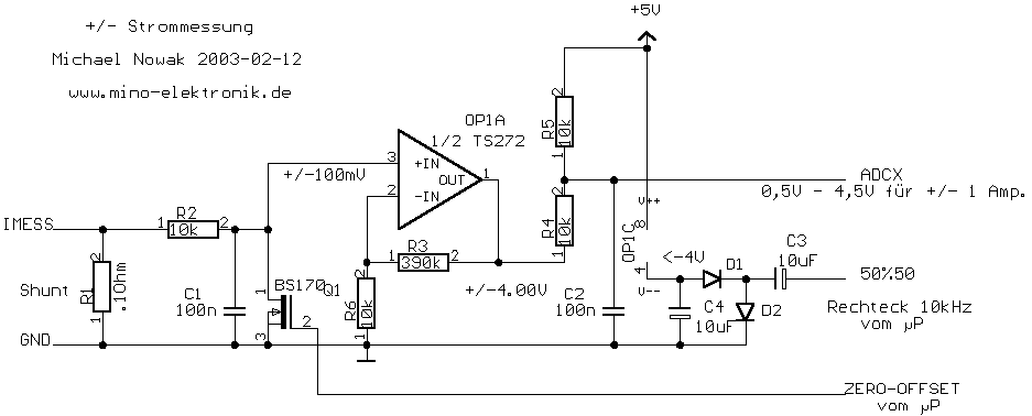

Habe folgendes Problem:
Messung von Lade- und Verbrauchströmen über ShuntWiderstand
an einer Batterie.
Spannungsmessung über Shunt -200mV bis +200mV.
Bräuchte nun eine Messspannung von 0 - 2Volt für
den internen ADWandler im 90s4433.
Dieser Tage war eine Schaltung im Forum vorgestellt worden.
