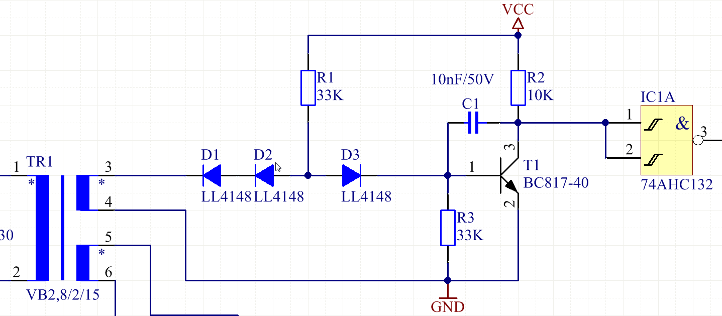

von Christof K. (ckris)
Michael K. schrieb:
> Kannst Du nicht den internen Oszillator verwenden und solange an der
> Clock Kalibrierung drehen bis Du zwischen den Nulldurchgängen einen
> konstanten Timerwert bekommst ?
> Auch zu beachten: das Netzt hat nicht exakt 50Hz:
Lothar Miller schrieb:
> Du willst also in eine 50Hz Periode exakt 400 der 20kHz Perioden
> unterbringen?
Ja. 20kHz oder ähnlich. Am liebsten ist mir eine Anzahl Perioden die
ganzzahlig durch drei teilbar ist.
> Und dann im Idealfall deren beiden Nulldurchgänge exakt
> gleich haben?
Das wäre natürlich das Optimum!
> Wie zuverlässig und genau ist denn die Erkennung des
> 50Hz-Nulldurchgangs?
Gute Frage. Noch fehlt mir ein DSO um das genau zu bestimmen. Am
analogen Oszi sieht es recht genau aus. Der uC gibt mir bei
Nichterkennung eines Nulldurchgangs einen Fehler aus - das war bisher
noch nicht der Fall.

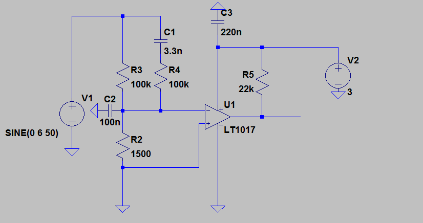

Die Schaltung habe ich angehängt. C2 Soll als Filter dienen (statt
Hysterese), C1 soll die Phasenverschiebung von C2 und die Laufzeit
OPV/uC kompensieren. Wobei ich bzgl Toleranzen, Alterung etc nicht
sicher bin, ob das eine gute Idee ist.
>Jittert diese Nulldurchgangserkennung?
Die Nulldurchgangsmessung ergibt am uC zwischen 50,046 und 49,988Hz. Es
wird eine sehr stabile Frequenz gemessen. Siehe unten.
> Können Störungen auf dem Netz die Nulldurchgangserkennung ins Stolpern bringen?
Ja? Wahrscheinlich kannst Du das besser beantworten. Später soll
netzseitig ein EMV/Tiefpassfilter vorhanden sein.
Im Augenblick simuliere ich drei Phasen mit einem
Selbstbauwechselrichter mit eingestellten 6Vpp, ca. 50Hz (dafür stabil)
und kleinen Sinusfiltern 2.Ordnung. Hieran erfolgt meine Messung. Ans
echte Netz möchte ich am liebsten noch lange nicht.
Als Ziel habe ich einen 3 Phasen Gleichrichter mit aktiver PFC und
Buck-/Boost-Funktion. Das liegt aber noch in den Sternen.
Das sind somit von 19981 us bis 20005 us und damit ein Jitter von 23 us.
Bezogen auf die 50 us einer kompletten 20 kHz Periode sind das 50%
Abweichung durch den Jitter.
Da wird wohl eine Filterung nötig werden...
Meinst Du damit eine zusätzliche Filterung der Messgröße?
Wie könnte ich noch einen geringeren Jitter erreichen?
Tcf Kao schrieb:
> Die Netzfrequenz ändert sich doch ständig, wenn auch nur minimal... wie
> erfolgt denn die Nachführung? So wie ich es bisher verstanden habe soll
> nur einmal genau gemessen werden und diese Frequenz dann als Referenz
> genommen werden.
Es soll die PWM-Frequenz aus der Netzfrequenz bezogen werden...wenn das
überhaupt sinnvoll geht.
Michael K. schrieb:
> Du versuchst Dich ja in Vorhersage wo der nächste Nulldurchgang sein
> wird und das wird bei einer leicht schwankenden Freq. nie 100% exakt
> sein.
Hier hast Du sicherlich recht, und das verursacht bei mir erst recht
Kopfschmerzen.
> Muss es das denn aus Schaltungstechnischer Sicht sein, oder legts Du Dir
> die Latte grade etwas hoch auf ?
Hier magst Du wohl recht haben. Jedoch hatte ich mit der "exakten"
Nulldurchgangsbestimmung und einer netzsynchronen PWM eine möglichkeit
mehr zu erkennen, wie sich die drei Leiter gerade verhalten... Denke ich
zumindest. Zudem soll von vornherein die Möglichkeit zur Rückspeisung im
System berücksichtigt werden. Dafür muss ich doch Netzsynchron arbeiten.
Oder nicht?
> Ohnehin musst Du mit starken Ereignissen rechnen die Dir total die
> Synchronisation verhauen. Spikes z.B. aber nicht nur.
> Bei Schaltaktionen am Netz gibt es kurze Ausfälle, Phasensprünge und
> schlimmeres, das muss Deine Schaltung aushalten.
Ja, wie gehen denn Profis beim Schaltungsentwurf damit um?
>Ein Fiasko, hat mit sauberem Netz prima funktioniert und war durch jeden
> Hühnerkram aus dem Tritt zu bringen.
> Habe das Gebastel dann abgebrochen und einen konventionelleren Ansatz
> verfolgt.
Glaube ich Dir. Soll ich deswegen am besten aufgeben? Was wären die
Alternativen?
Hatte die Messschaltung vorhin vergessen. Hier die Variante für 6Vpp.
von Peter D. (peda)
Schau Dir einfach mal meinen Code an.
Der PWM-Takt wird durch die CPU bestimmt (64MHz Takt = 250kHz PWM). Es
reicht ja, daß die PWM-Setzwerte mit den 50Hz synchron sind.
Und als Filter regele ich einfach den Timerreloadwert um max +/-1 Takte
nach. Das ergibt einen schönen Tiefpaß und ist unempfindlich gegen
Störungen.
Wenn man die 50/60Hz Erkennung nicht braucht, kann man den Fangbereich
stärker eingrenzen und die PLL regelt schneller ein.

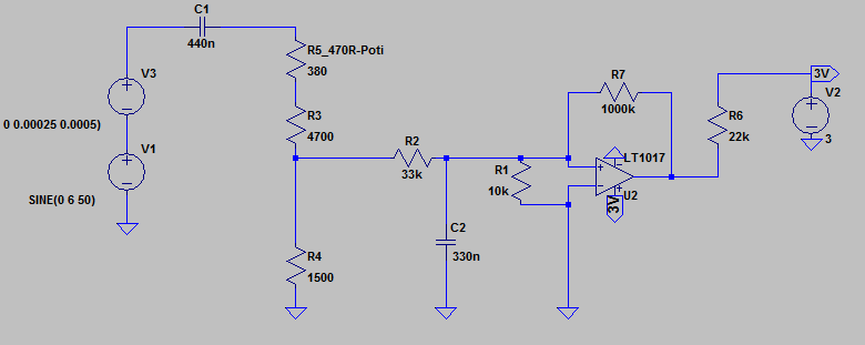

Oh man :)
Michael schreibt, nach Nulldurchgang. Temp schreibt, nach Spannung. Oje
:/ Was ist denn jetzt das Richtige?
Den Code von Peter habe ich immer noch nicht verstanden. Vom C2000 Code
bin ich völlig erschlagen. Meine eigene Nulldurchgangsanpassung
schneidet mir prinzipbedingt immer den letzten Abschnitt der "letzten"
PWM-Periode ab.
Deswegen jetzt erstmal der Versuch einer Spannungsmessung mit Tiefpass,
der einiges wegfiltert. Die Spannung am Ausgang ist um ca. -30us
versetzt. Das alles laut Simulation zumindest, Bauteiltoleranzen und
Alterung nicht berücksichtigt. Wie könnte ich hier die Kapazitäten über
Temperatur und Zeit am stabilsten halten?
Die OPVs sollen vorerst OP284 werden, da ich von denen einige hier habe.
Was haltet ihr von der Schaltung?
Mein STM32 hat drei ADCs. Die können ca. zwei mal während einer
PWM-Periode die Strangspannungen messen. Zwischenkreisspannung und
Ausgangsstrom könnte ich mit parallelen ADCs messen. So der neue Plan.
Eine netzsynchrone PWM wäre mir natürlich immer noch am liebsten.
von Michael K. (Gast)
Überleg mal.
Du wählst einen digitalen Ansatz der in der Lage ist mit minimalen
Informationen auf die Phasenlage und Spannung zu schliessen um Dir dann
etwas darum herum zu bauen wo Dich die Bauteiltoleranzen und die Drift
fertigmachen ?
Bis der Wert gewandelt und ausgewertet ist und Du den Duty verändert
hast ist die Spannung doch schon eine ganz andere.
Du wirst Störungen in den Werten haben und totale Ausreisser ignorieren
und durch Mittelwerte ersetzen müssen.
Alles das in einem Affenzahn statt einfach einen viertel Sinus als
Tabelle zu benutzen und da gemütlich durchzutickern.
Bei der Tabellenlösung kannst Du Deine Verzugszeiten zwischen
Nulldurchgangserkennung und Ausführung abschätzen und das konstant
korrigieren indem Du einen 'späteren' Sinuswert aus der Tabelle nimmst.
Bei der Messung addieren sich alle Zeiten auf, ohne
Korrekturmöglichkeit.
Beide Ansatze funktionieren und beide haben Vor- und Nachteile.
Verzettel Dich nicht, nehme einen robusten Ansatz den Du am
sympatischten findest und arbeite den sauber aus.
Wenn es damit läuft bist Du einen riesigen Schritt weiter und kannst
immern noch daran optimieren.
Messe nur was Du brauchst.
Die Eingangsspannung kann Dir völlig egal sein.
Du hast zwei Werte die über den Duty entscheiden.
Der schnelle ist die Sinuswelle, der langsame, der die volle Halbwelle
gleich bleibt, ist der Fehlerfaktor zwischen gewünscher
Zwischenkreisspannung und gemessener Zwischenkreisspannung.
Die Sinuswelle kannst Du analog messen und aufbereiten ODER Du schaust
nur auf den Nulldurchgang und zählst dann in Deiner Sinustabelle hoch.
Temp sagt ersteres ist bin für letzteres.
Beides wird funktionieren.
Du brauchst weiterhin eine schnelle Hardwareabschaltung bei Überstrom
die nur den Zustand an den STM meldet, der dann wieder die Stufe
freischalten kann.
Temperatur am Leistungsteil messen wäre noch schick, aber muss erstmal
auch nicht sein.
Alles weitere ist Luxus und kann erstmal entfallen.

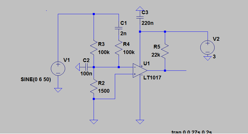

Dann mal zum Nulldurchgang. Im Augenblick benutze ich folgende
Schaltung. Jedoch habe ich einen Offset auf meinem Sinus, wodurch ich
nicht beide Flanken nutzen kann. Zudem scheint die Schaltung empfindlich
auf Störungen zu reagieren. Der verwendete Komparator ist ein LM393.
Hat jemand eine Idee, wie ich den Offset beim Messen eliminiere und die
Schaltung "robuster" gestalte?
Edit: Jetzt ist der nichtinvertierendee Eingang mit einer 10n Kapazität
gegen GND geschaltet und der Offset weg. Liege ich hier richtig?

Meine selbst entworfene Schaltung funktioniert in der Simulation,
praktisch jedoch nicht, weil am invertierenden Eingang (OPV -> LM393)
der Sinus (80mVpp) einen Offset von ca. 300mV hat und der Komparator
deswegen gar nicht erst schaltet.
von Peter D. (peda)
Anbei mal ne einfache Nulldurchgangserkennung.
Wichtig ist der Schmitt-Trigger, damit der Ausgang nicht oszilliert.
74AHC ist nicht nötig, aber den hatte ich schon angelegt.
von Peter D. (peda)
Dürfte sie aber nicht bzw. nur sehr kurz.
Jeder OPV-Eingang benötigt einen Gleichstrompfad, sonst lädt er sich
durch den Biasstrom unkontrolliert auf.
Auch braucht jeder Komparator eine Hysterese, damit er stabil arbeitet.
@Peter
Danke für den Hinweis Peter. Die Kapazität hat den Basisstrompfad
unterbrochen. Jetzt tut sie das nicht mehr.
Ohne Hystererse hat der Ausgang tatsächlich etwas gezappelt. Eine
Hysterese ist jetzt mit dabei. Scheint soweit recht solide mit 6Vpp zu
funktionieren.

Jetzt habe ich mich für die ersten Programmierschritte für eine eigene
Schaltung (Anhang - 6Vpp-Variante) entschieden. Hier kann man mit R5 die
Phasenlage einstellen und am Ausgang recht präzise (zumindest) einen
Nulldurchgang erfassen. Gleichspannungsanteile im Sinus sind entkoppelt
und eine gewisse Filterwirkung besteht auch (ca. 40dB @ 10kHz)
