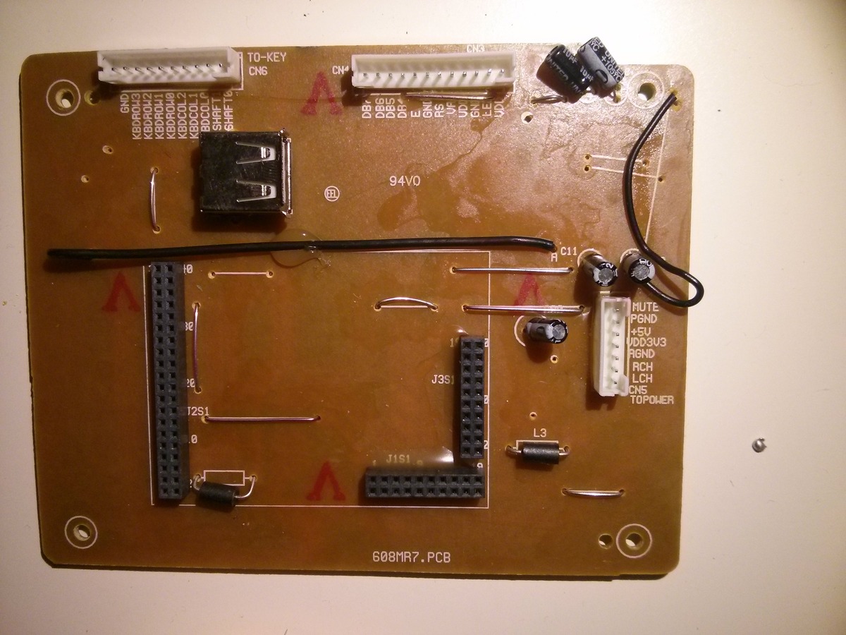

ich habe ein altes Internet Radio vom Typ dnt IP-dio zerlegt, und möchte
nun die verbaute ARM-Platine gegen einen Raspberry Pi austauschen und
den Rest (Bedienelemente, Verstärker, Lautsprecher, Gehäuse)
weiterverwenden.
Die angehängte Abbildung zeigt die Platine auf der das ARM-Board
aufgesteckt wird (die drei schwarzen Leisten). Über die oberen beiden
weißen Steckleisten werden Bedienelemente (oben links), Display (oben
rechts) angeschlossen.
Die rechte Steckerleiste versorgt die ARM-Platine mit Strom (PGND,+5V,
VDD3V3) und führt die Audio Signale zur Verstärkerplatine (AGND, RCH,
LCH). Nicht ganz sicher bin ich mir, was es mit dem MUTE Pin genau auf
sich hat.
Ich habe versuchsweise eine Audioquelle über die Adern eines
Klinke-Kabels mit den drei Anschlüssen (AGND, RCH, LCH) des Flachkabels,
das in diese rechte Leiste gehört verbunden, aber aus dem Lautsprecher
des Radios ist bei eingeschalteter Spannungsversorgung nichts zu hören.
Scheinbar muss der Verstärker noch irgendwie eingeschaltet werden. Ist
hierfür vielleicht der Mute Pin da?
Ist das eine "Standardschaltung" und jemand weiß, was ich tun muss,
damit ich den Verstäerker Teil des Radios weiterverwenden kann?
Wenn ihr weitere Infos oder Bilder braucht, kann ich das gerne
nachliefern!
Danke und Gruß
Leo

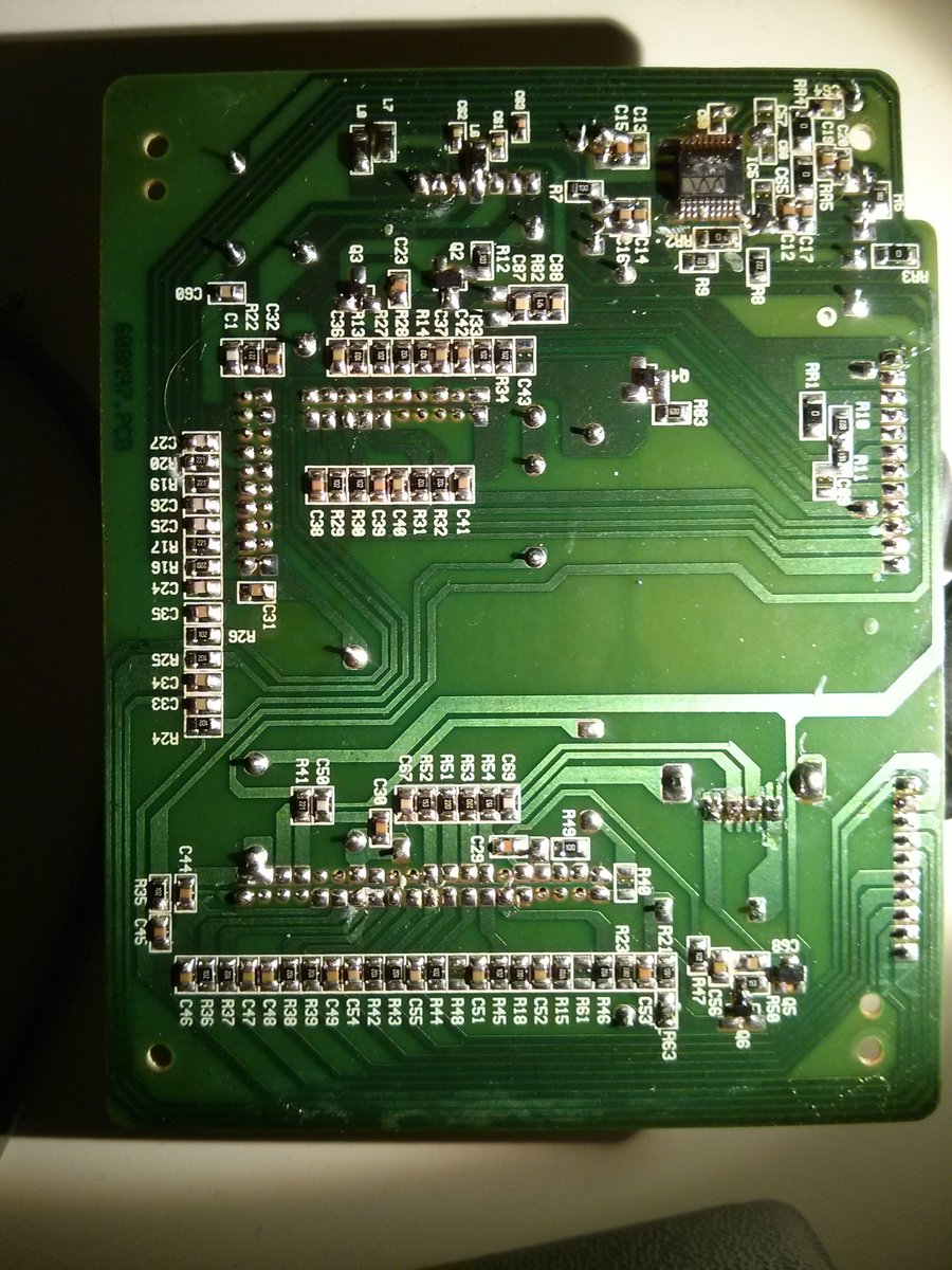

wie sieht denn dei Platinen-Unterseite aus? Wäre zweckmäßiger als 2 x
die Oberseite zu liefern ...
von Leo (Gast)
Sorry, ich hatte beim ersten Mal nicht gesehen, dass es schon angehängt
war. Musste mich erstmal an die Optik gewöhnen :)
Hier ist die Rückseite. Hoffe das hilft!

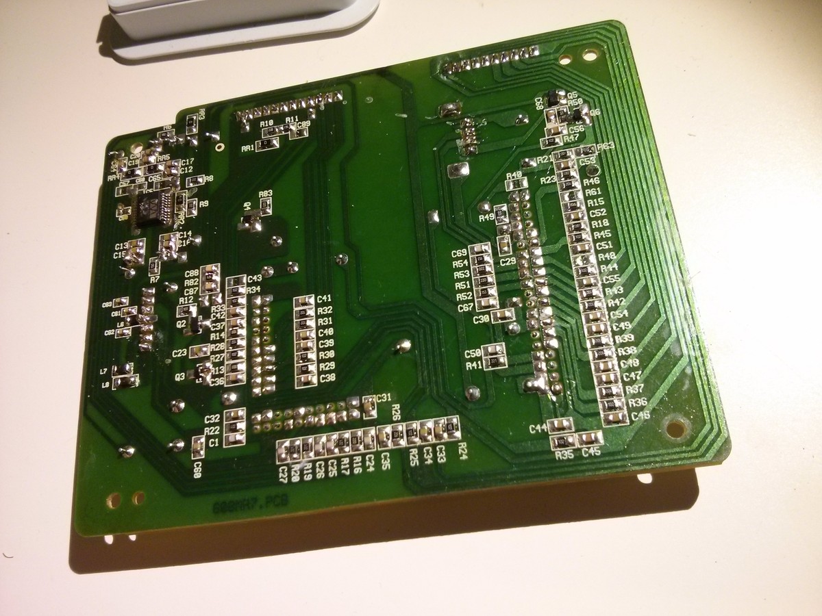

von Leo (Gast)
Vielleicht sieht  man den Bereich um den betreffenden Stecker hier
besser...
Sorry für die schlechten Fotos.
von Peter P. (Gast)
Jetzt fehlt noch der Text auf dem schwarzen Klecks, rechts oben... :-)
von Leo (Gast)
Besser kriege ich es nicht aufs Bild. Aber ich schätze da steht
"WM3721S".
von Leo (Gast)
Scheint wohl doch WM8731S zu heißen. Dazu findet man immerhin was:
http://www.alldatasheet.com/view.jsp?Searchword=WM8721S

Tja. So wie es aussieht, ist auf der Platine die du behalten willst, nur
unwesentlich mehr als ein paar Widerstände/Kondensatoren und der
Audio-DAC. Soll heißen: praktisch alles was irgendwie Intelligenz hat
befindet sich auf der Platine die du nicht verwenden willst und
folglich selber neu erfinden mußt.
Also ungefähr vergleichbar damit, daß du ein altes Auto nimmst, alles
außer den Rädern, dem Armaturenbrett und den Sitzen rauswirfst und dann
in einem Autoforum fragst, was du denn jetzt noch dazu packen mußt, um
damit nach Spanien in den Urlaub fahren zu können.
Sag Bescheid wenn du das hinbekommen hast. Dann buche ich sofort einen
Aufenthalt in der Hölle zum Eishockeyspielen ;)

Also ist des nicht so, dass die vermuteten Anschlüsse (AGND, RCH,
LCH) ein analoges Audiosignal aufnehmen, dass sich austauschen ließe?
Oh-Vollprofi-KUCKMA! schrieb im Beitrag #4280135:
> Nächste variante, die vermutlich eher zutrifft, ist, daß Du am µPC
> selber den L/H -(Low/High-Pin) finden mußt! Die MEISTEN (jedoch nicht
> alle!!) haben einen eigenen Pin dafür!!
Das wäre ja etwas das ich über einen GPIO am Raspberry ausprobieren
könnte.

So oder so müsstest du schauen, dass das Signal-Pegel vom RasPI
dem Signal-Pegel vom "Verstärker"
(wenn er denn existiert oder auffindbar ist) entspricht.

Vermutlich ja. Messe im eingeschaltetem Zustand mal welche Spannung am
MUTE-Pin anliegt. Das könnten die +5V oder die +3,3V sein (Open
Drain-Schaltung). Wenn dem so ist, dann wirst du vermutlich diesen Pin
auf Masse ziehen müssen, um den Verstärker zu ent-muten - sprich der
Mute-Pin ist low-activ.
Dann sollte bei anliegendem Analogsignal auch etwas aus den
Lautsprechern kommen.
Sollte keine Spannung am Mute-Pin zu messen sein, dann über einen
Pullup-Widerstand versuchsweise die +3,3V oder die +5V an den Pin
anlegen.
Oder du verfolgst die Leitung des Mute-Pins wo sie hingeht und
berichtest davon.
Viel Erfolg
So hats geklappt, danke!
