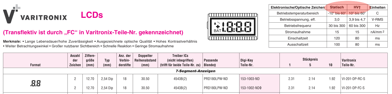

In diversen Datenblättern von 7-Segment-LCDs wird bei Angaben zu
Frequenz, Spannung,... immer zwischen zwei Angaben unterschieden:
statisch und - ich nehme mal an nicht statisch, den dort steht meist nix
im Spaltenheader.
Bei z.B. Spannung und Frequenz ist in der statisch-Spalte der Wert
niedriger als bei der nicht-statischen Angabe.
Was ist denn mit statisch bzw. "nicht statisch" gemeint? Ist mit "nicht-
statisch" etwa Multiplexing gemeint?

Kann ich mangels Information nicht beantworten. Es gibt für LCD-Gläser
die "statische" Ansteuerung, die allerdings nicht wirklich statisch ist,
sondern nur bedeutet daß es genau eine Backplane gibt. Das Gegenteil
dazu ist Multiplex-Betrieb mit mehreren Backplanes.
Wenn du mal ein reales Beispiel zeigst, kann man vielleicht mehr sagen.

Jetzt sehe ich dass das "t" kein "t" in der Spalte HV ist, sondern eine
Anmerkung, oh Mann bin ich blöd. Am Ende der Tabelle steht die Erklärung
der Anmerkung HV= gemultiplexter Betrieb wie vermutet
Aber die Dinger werden doch sowieso gemultiplext, verstehe ich immer
noch nicht was statisch hier bedeutet.

Ich gehe davon aus, daß diese mini-Tabelle für alle LCD-Gläser gelten
soll, die auf der Seite weiter unten aufgeführt sind. Und da gibt es
halt welche die "statisch" angesteuert werden und welche für multiplex.
Die Bezeichnung "static drive" ist IMHO unglücklich gewählt, weil die
Signale eben nicht statisch sind. Wie ich bereits oben sagte, ist der
Unterschied daß ein "statisch" angesteuertes LCD nur eine Backplane
besitzt (und dann notgedrungen einen Anschluß pro Segment) während ein
multiplex LCD mehrere Backplanes hat. Die Ansteuerung im "statischen"
Fall ist ein symmetrisches Rechteck für die Backplane und für die
Segmente entweder das gleiche Rechteck wenn das Segment aus sein soll
oder das invertierte Rechteck wenn es an sein soll.
Multiplex-LCD brauchen deutlich kompliziertere Ansteuersignale mit 3
(aka 1/2 Bias) oder 4 (aka 1/3 Bias) verschiedenen Pegeln.

Hi Pedro,
wenn man dem Kreuz folgt, klärt sich alles auf. :)
http://dkc3.digikey.com/PDF/DE2011-DE/P2741.pdf
Ich habe gemultiplexte LCDs in diesem Projekt sehr erfolgreich im
Einsatz:
http://harerod.de/applications_ger.html#alltimer
Die Module werden hier bezogen: http://www.display-elektronik.de/
Die gemultiplexten Displays sparen Pins, haben aber mehrere Haken:
- Bias. Wenn sich Deine Versorgungsspannung erhöht, kommen irgendwann
Geisterbilder, da im Normalbetrieb die durchsichtigen Segmente schon auf
halber Nennspannung liegen.
- die Ansteuerei mit Dreifachmultiplexing ist ein wenig ein Gefrett -
hat einige zusätzliche Maschinenbefehle gekostet. Und mindestens 12 Byte
SRAM. ;)
