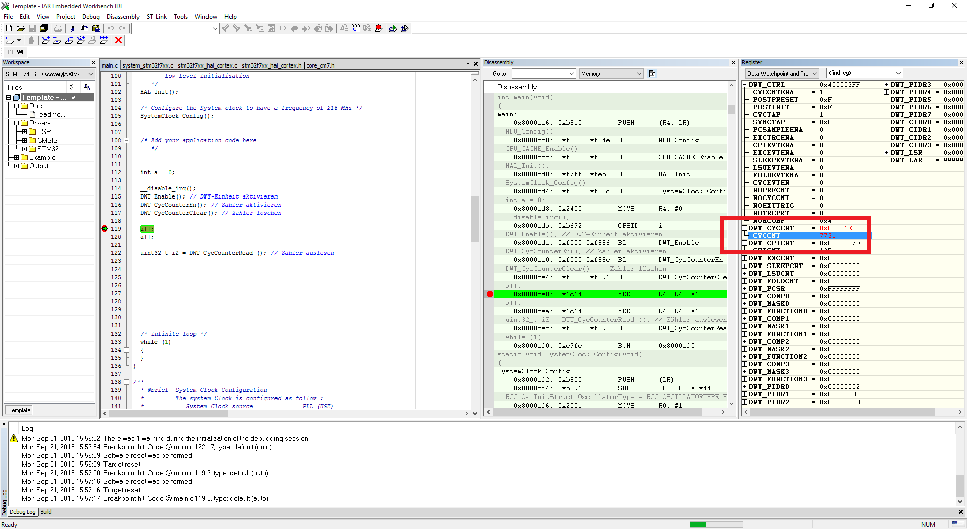

ich versuche gerade die Zeit für die Ausführung von Funktionen auf einen
Cortex M7 (STM32F746) zu messen. Das mache ich wie hier im Artikel (ganz
unten) beschrieben:
STM32 für Einsteiger
Beim M4 hat das so funktioniert. Beim F7 habe ich 2 Probleme:
- Der Counter lässt sich mit
 DWT->CYCCNT = 0;
 nicht auf 0 zurücksetzen.
- Für ein einfaches inkrementieren einer int Variable werden lt. dem
Zähler   12 Taktzyklen benötigt. Obwohl im Disasembly nur ein Befehl zu
sehen ist. Beim M4 wurde bei gleichem code nur ein Zyklus angezeigt.
Ich benutze den IAR Compiler. Als Projekt Grundgerüst habe ich das
Template aus dem Cube Ordner genutzt
(..\STM32Cube_FW_F7_V1.1.0\Projects\STM32746G-Discovery\Templates\Src)

Hat jemand eine Idee?

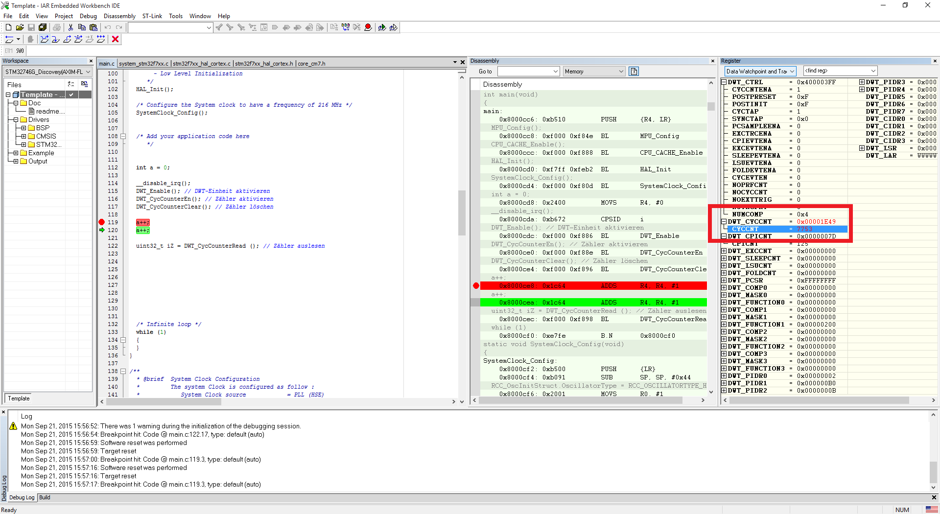

Aber mit Optimierung hat sich nichts geändert. Das inkrementieren der
Variable ist aber auch ohne Optimierung nur ein assembler Befehl.
Trotzdem erhöht sich der Cycle counter um 11, wenn in Debugger genau
diesen einen Schritt weiter gehe.

#4281079
Steht irgendwo in Stein gemeisselt, dass sich dieser Zähler bei den
Aktivitäten des Debuggers nur im Rahmen eines einzelnen Befehlsschritts
des Anwenderprogramms bewegt? Ich kann mir nämlich schon vorstellen,
dass die Ausführung eines einzelnen Befehls im Debugger auf der
Zielhardware deutlich mehr macht, als nur diesen einen Befehl
auszuführen.
Zyklenmessung erfolgt üblicherweise anders. Zähler auslesen,
Messprogramm laufen lassen, Zähler nochmal auslesen, Differenz ausgeben
- und die Differenz bei leerem Messprogramm vorher abziehen. Dabei aber
aufpassen, dass der Optimizer des Compiler keinen Strich durch die
Rechnung macht und die Reihenfolge ändert. Und das alles ohne
Debugger.

ich muss zugeben das ich das mit den Flash Waitstates noch nicht ganz
verstanden habe. Bedeutet die 7, dass sieben Takte benötigt werden um
den nächsten Befehl aus dem Flash zu lesen?
Aber oben in der main werden noch verschieden cache's eingeschaltet
CPU_CACHE_Enable(); Die Funktion sieht so aus:
  * @brief  CPU L1-Cache enable.
  * @param  None
  * @retval None
static void CPU_CACHE_Enable(void)
  /* Enable I-Cache */
  SCB_EnableICache();
  /* Enable D-Cache */
  SCB_EnableDCache();
Wie gesagt, das ist der ST Beispiel Template aus dem cube Ordner für das
discovery board.
Der Systemtakt stimmt.
Falko

1) Obwohl der Cycle-Counter (DWT->CYCCNT) in GDB ausgelesen UND
geschrieben werden kann (auf einem STM32F746ZGT6), ist es aus
irgendwelchen Gründen nicht möglich den Register-Inhalt auf 0
zurückzusetzen, wenn ich dieselbe Funktion in C schreibe. Echt
verwirrend.
2) Auch steigen die Werte viel zu schnell an, wie oben beschrieben.

Korrektur: Die Zahlen stimmen, die Anzahl Cycles stimmt. Hab's
verglichen mit einem alten Resultat, das noch mit dem Sys-Tick (1 ms)
gemessen wurde. Problem 2) ist gegessen...
Aber warum dieses CYCCNT register nicht geresettet werden kann ist mir
nachwievor ein Rätsel...
Gast #4824662
Hab eine Lösung gefunden...
Die magische Zahl ist 0xC5ACCE55! :) Das Lock Access Register (DWT->LAR)
muss beschrieben/unlocked werden, bevor man DWT und den cycle counter
benutzen kann.
http://stackoverflow.com/questions/36378280/stm32-how-to-enable-dwt-cycle-counter
http://stackoverflow.com/questions/38355831/measuring-clock-cycle-count-on-cortex-m7#38360668
http://infocenter.arm.com/help/index.jsp?topic=/com.arm.doc.ddi0489c/BABJFFGJ.html
