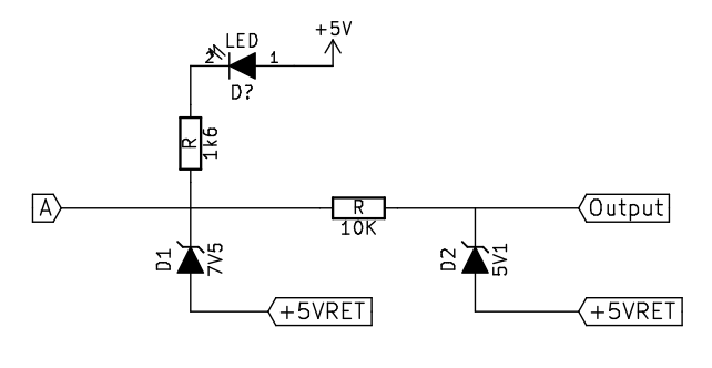

Moin, ich muss mit nem Arduino das Signal eines anderen Geräts auswerten. Das Signal ist 5V Digital, ein 10k Widerstand hängt in der Leitung und zwei Zener Dioden sind noch gegen 5V geschaltet. Das Output Schaltbild hab ich so bekommen. Das Signal ist nicht potentialfrei. Um auf meiner Seite sicher zu sein, wollte ich das noch mit nem Optokoppler entkoppeln. Dazu hab ich mir den angehängen Schaltplan zusammengesucht. Das ist vom Prinzip her nur die Grundschaltung von hier: https://www.mikrocontroller.net/articles/Optokoppler Ich hab noch irgendwo gelesen, man solle noch eine Diode zur Sicherung dazu einbauen. Jetzt hab ich auf meiner Seite noch einen Widerstand von 12kOhm eingebaut. Weil ja aber 10kOhm noch in der Quelle sind, fließt durch die LED ja nur 0.5mA, bei ner CTR von ~0.3 müssten das dann eher 70kOhm sein oder? Zweite Frage, jetzt wird mir eben der Output pin und ein "5V Ret" Pin als Input gegeben. Das Schaltbild hab ich jetzt Masse gezeichnet. Wenn ich aber einen Return Pin hab, dann kann ich doch bestimmt davon ausgehen, dass der Output den Strom durch die LED auch versenken kann und das wahrscheinlich die bevorzugte Beschaltung ist oder? Dann muss ich nur auf der linken Seite GND mit dem Output Pin und den Output Pin mit 5V Ret ersetzen und den Widerstand wieder an den Pin hängen, also wie bei dem mittleren Schaltbild der oben verlinkten OK Referenz. Wenn irgendwas unklar oder unzureichend ist, dann korrigiere ich das gerne. Vielen Dank schonmal Mathias

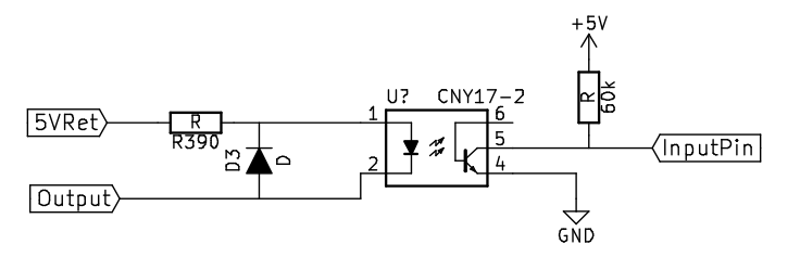

Mathias M. schrieb: > Zweite Frage, jetzt wird mir eben der Output pin und ein "5V Ret" Pin > als Input gegeben. Das Schaltbild hab ich jetzt Masse gezeichnet. Wenn > ich aber einen Return Pin hab, dann kann ich doch bestimmt davon > ausgehen, dass der Output den Strom durch die LED auch versenken kann > und das wahrscheinlich die bevorzugte Beschaltung ist oder? > Dann muss ich nur auf der linken Seite GND mit dem Output Pin und den > Output Pin mit 5V Ret ersetzen und den Widerstand wieder an den Pin > hängen, also wie bei dem mittleren Schaltbild der oben verlinkten OK > Referenz. Das ganze bitte noch mal im Klartext. Mit Return ist normalerweise GND gemeint.
#4280373
@ Mathias M. So wie du uns die Schaltbilder lieferst, wird es nicht funktionieren. 1. bei Output.png ist wohl die Polarität verkehrt. 2. Der Optokoppler bekommt zu wenig Strom zum Schalten. 3. Der Transistor ist falsch beschaltet, der Widerstand gehört in den Kollektor, da NPN. Es funktioniert zwar ist aber nicht richtig. Und deine Beschreibung ist sehr unverständlich.

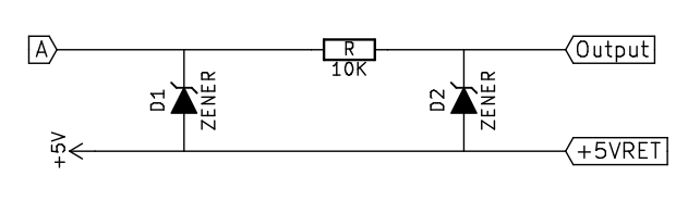

Entweder stimmen die +5Volt oder die Polung der Zenerdiode nicht in deinem Schaltplan. Sag deinem Lehrer das richtiger ist Stuss.
#4280493
zener schrieb: > Entweder stimmen die +5Volt oder die Polung der Zenerdiode nicht > in > deinem Schaltplan. > > Sag deinem Lehrer das richtiger ist Stuss. Das sehe ich noch nicht so. Wenn hier Plus 5 Volt das Bezugspotential ist und das Nutzsignal zwischen +5V und + 10V wechselt, passt es schon. Aber hier sollte Matthias schon mal was sagen.
Also den "output" Schaltplan hab ich so aus dem Datenblatt abgezeichnet. Der output-pin soll laut Datenblatt zwischen 0V und 5V wechseln. Was da aber der Bezugspunkt ist, steht nicht dabei. Ich hatte ein bisschen gehofft, das das für euch Sinn macht und höchstens auf meiner Seite unsinn steht. Wenn schon die output Seite unklar ist, dann muss ich doch mit nem Oszilloskop da mal ran. Was meint ihr denn zum Optokoppler, mit 10kOhm auf der Ausgangsseite, kann ich da dennoch genug Übertragen, wenn ich den Pin eben mit 70kOhm auf Masse ziehe? Und Dieter S., wie meinst du den zweiten Punkt? Bei dem Schaltbild hier in der Mitte: https://www.mikrocontroller.net/articles/Optokoppler wird das doch genau so beschaltet oder?

Ich sehe auf den Bilden inputs und outputs... Ja. Aber nicht was es tun soll! Die Zehnerdioden im ersten Bild sind falsch! Die ziehen a und output permanent auf 4,3V Auch brechen sie in Sperrrichtung erst bei 5V+Zehnerspannung durch. Das ist kein Schutz. Das zweite Bild wird funktionieren!

Mathias M. schrieb: > Also den "output" Schaltplan hab ich so aus dem Datenblatt > abgezeichnet. Der output-pin soll laut Datenblatt zwischen 0V und 5V > Was meint ihr denn zum Optokoppler, mit 10kOhm auf der Ausgangsseite, > kann ich da dennoch genug Übertragen, wenn ich den Pin eben mit 70kOhm > auf Masse ziehe? > > Und Dieter S., wie meinst du den zweiten Punkt? Bei dem Schaltbild hier > in der Mitte: > https://www.mikrocontroller.net/articles/Optokoppler > wird das doch genau so beschaltet oder? Das mit dem Optokoppler so wird nicht funktionieren, der 10 k Widerstand in der Steuerleitung begrenzt den Strom, dass er nicht mehr für den Optokoppler reicht. In dem Beispiellink ist die rechte Schaltung die "richtige", so wird ein NPN-Transistor richtig angeschlossen.

Ulrich F. schrieb: > Ich sehe auf den Bilden inputs und outputs... > Ja. > Aber nicht was es tun soll! > > Die Zehnerdioden im ersten Bild sind falsch! > Die ziehen a und output permanent auf 4,3V Auch brechen sie in > Sperrrichtung erst bei 5V+Zehnerspannung durch. > Das ist kein Schutz. > > Das zweite Bild wird funktionieren! Wie kommst du auf 4,3 Volt?
#4280577
Dieter S. schrieb: > Wie kommst du auf 4,3 Volt? 5V Versorgung 0,7V in Durchlassrichtung an der Diode Macht 4,3V an A und 4,3V an Output Versucht einer der Beiden (A oder Output), den Pin auf 0V zu ziehen entsteht Rauch.

Dieter S. schrieb: > Aber wir kennen die Werte der Dioden nicht. In Durchlassrichtung verhalten sich Zenerdioden quasi genau so wie normale Si Dioden. Für diesen Fall kann man vereinfachend sagen: Sie verhalten sich gleich. Also kennen wir das Verhalten in Durchlassrichtug sehr wohl. Für die Sperrrichtung gilt: Ulrich F. schrieb: > Auch brechen sie in Sperrrichtung erst bei 5V+Zenerspannung durch.

Ach mist, der Wert der Dioden wäre vielleicht wirklich noch wichtig gewesen. Und die sind ja auch noch Unterschiedlich, das war mir noch nicht aufgefallen. Beide: Forward Voltage Max: 1V Die Linke: Working Voltage: 7V - 7.9V Die Rechte: Working Voltage: 4.8V - 5.4V Macht das dann mehr Sinn? Sorry dass ich das nicht bereits erwähnt hatte. Suggeriert das, dass das Eingangssignal 7.5V und nicht 5 hat? Ich seh schon, da werdet auch ihr nur Raten können und ich muss das einfach mal nachmessen. (Ich hab das Gerät nicht hier, sonst hätte ich das schon gemacht.) Und nochmal an Dieter, ich kann den natürlich auch so anschließen wie du das sagst. Aber du sagst, der Strom wäre zu niedrig? Auch wenn ich dann 50kOhm oder mehr auf der rechten Seite nehme?

Ulrich F. schrieb: > Für die Sperrrichtung gilt: > Ulrich F. schrieb: >> Auch brechen sie in Sperrrichtung erst bei 5V+Zenerspannung durch. Und deshalb könnten sie schon als Schutz dienen, wenn die untere Linie Masse bzw. 0 Volt sind.

Mathias M. schrieb: > Und nochmal an Dieter, ich kann den natürlich auch so anschließen wie du > das sagst. Aber du sagst, der Strom wäre zu niedrig? Auch wenn ich dann > 50kOhm oder mehr auf der rechten Seite nehme? Der Strom ist sicher zu niedrig, da du immer die 10 kOhm vor der Led im OK hast. Das hat nichts mit dem Widerstand am Transistor zu tun. Und die Beschaltung des Transistors wird auch so funktionieren, wie du es gezeigt hast. Nur einen NPN beschaltet man wie im rechten Beispiel deines Links. Das liegt daran, das er immer mit 0,7 Volt durchschaltet. In deiner Version benötigt der Transistor immer eine höhere Basisspannung, das sind 0,7 Volt plus Spannungsabfall am Widerstand im Emitter. Das kann unter bestimmten Umständen knapp werden.

Dieter S. schrieb: > Das liegt daran, das er immer mit 0,7 Volt durchschaltet. In deiner > Version benötigt der Transistor immer eine höhere Basisspannung, das > sind 0,7 Volt plus Spannungsabfall am Widerstand im Emitter. Das rechte Bild: Die Basis ist offen. Der Transistor ist richtig beschaltet. Dieter S. schrieb: > Und deshalb könnten sie schon als Schutz dienen, wenn die untere Linie > Masse bzw. 0 Volt sind. Da steht eindeutig +5V! Und ich habe bisher noch nichts gegenteiliges gehört.
Hmm, ich hätte doch den original Schaltplan posten sollen... weiß aber nicht, ob ich das darf, daher hab ichs gelassen. Ich habs nochmal geändert, so sieht das jetzt aber wirklich in meinem Original aus... sorry, wenn das jetzt alles ändert. Und danke an alle, die mir hier helfen.

Ulrich F. schrieb: > Da steht eindeutig +5V! > Und ich habe bisher noch nichts gegenteiliges gehört. Und so verhält sich das auch tatsächlich, wie man sieht.
#4280695
Was unterscheidet +5V und +5VRET ? Die Linien sind nicht verbunden.... Ich kann mir da Punkte hin denken, aber das muss dann nicht stimmen.... Was ist denn jetzt die Stromquelle, A oder Output?
#4280700
Mathias M. schrieb: > Hmm, ich hätte doch den original Schaltplan posten sollen... weiß > aber > nicht, ob ich das darf, daher hab ichs gelassen. > > Ich habs nochmal geändert, so sieht das jetzt aber wirklich in meinem > Original aus... sorry, wenn das jetzt alles ändert. > > Und danke an alle, die mir hier helfen. Dennoch benötigen wir ein Bezugspotential, sprich eine Masse oder GND. Die fehlt in deiner Zeichnung.

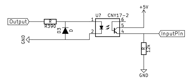

Hier nochmal mein letzter Versuch. Wenn ihr meint, das klappt so nicht, dann muss ich einfach gucken, was wirklich geliefert wird und dann kann ich da sonst nichts mehr machen. So verstehe ich das: Wenn A auf 5V liegt, passiert nicht viel, der InputPin ist auf High. Wen A auf GND gezogen wird, dann leuchtet die LED, dann leuchtet (schwach) die LED im OK, dann schaltet der Transistor ein bisschen durch und der InputPin ist Low und nicht mehr High. Ob A wirklich auf Masse gezogen wird, muss ich halt mal nachmessen. Aber wenn, dann müsste das doch funktionieren?

Mathias M. schrieb: > Ob A wirklich auf Masse gezogen wird, muss ich halt mal nachmessen. Aber > wenn, dann müsste das doch funktionieren? Selbst wenn A wirklich auf Masse gezogen wird, reicht es nicht (bedingt durch 10 kOhm) um die Diode zum Leuchten zu bringen, da fließen höchsten 0,5 mA, das ist für die Diode def. zu wenig.

Da musst du dann einen Transistor als Verstärker zwischen Ausgang und OK schalten.

Mathias M. schrieb: > Wen A auf GND gezogen wird, Dann verglüht D1. Und einen Transistor sehe ich da nicht.

Dieter S. schrieb: > wenn die Diode zu wenig Strom bekommt, Ich komme auf ca 9mA für die LED im Optokoppler. Das sollte schon reichen....

Ulrich F. schrieb: > Dieter S. schrieb: > wenn die Diode zu wenig Strom bekommt, > > Ich komme auf ca 9mA für die LED im Optokoppler. > Das sollte schon reichen.... Ja, dann liege ich doch nicht ganz verkehrt. Meine Aussage war immer, 10 mA sollte es schon sein und 0,5 mA sind aus meiner sicht zu wenig. Und 0,5 mA sind es, wenn die Schaltung oben mit dem 10 kOhm genommen wird.
#4281505
Ach da ist ja noch die zweite Zener. Da liegen ja ständig 4,3 Volt an. Nur dann fehlt das Bezugspotential. Und da sind wir wieder am Anfang.
