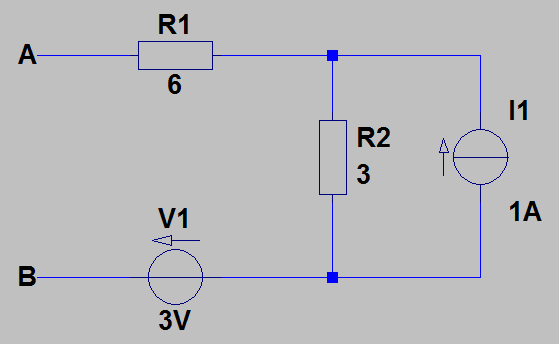

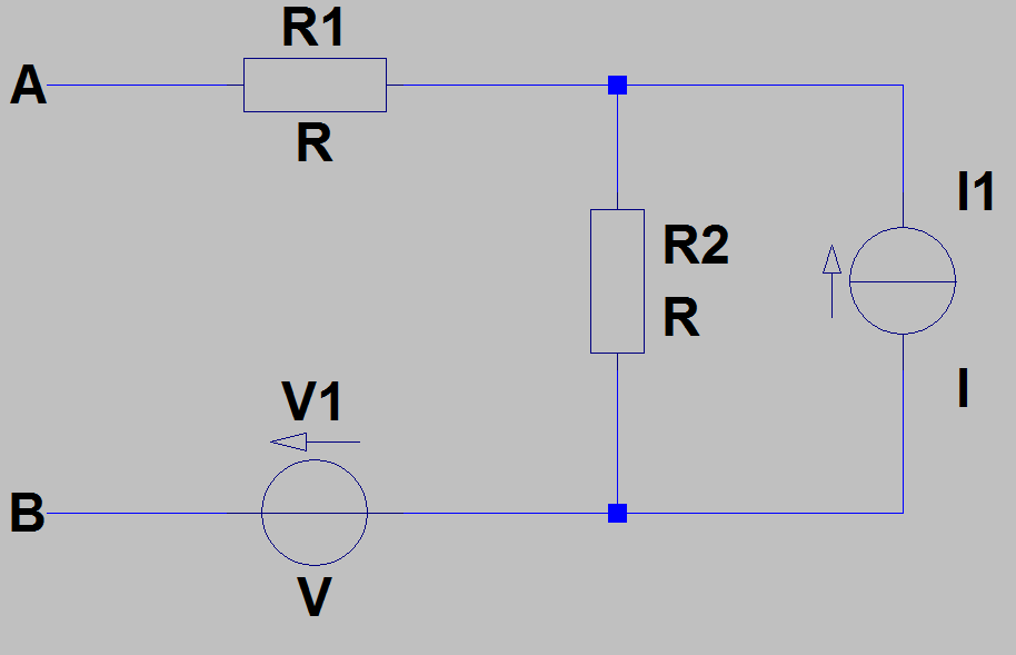

ich bräuchte Hilfe bei folgender Aufgabe:
"Bestimmen Sie mit Hilfe der Superposition die Leerlaufspannung Uab(I=0)
der Schaltung in allgemeiner Form"
Die Schaltung befindet sich in Bild 1.

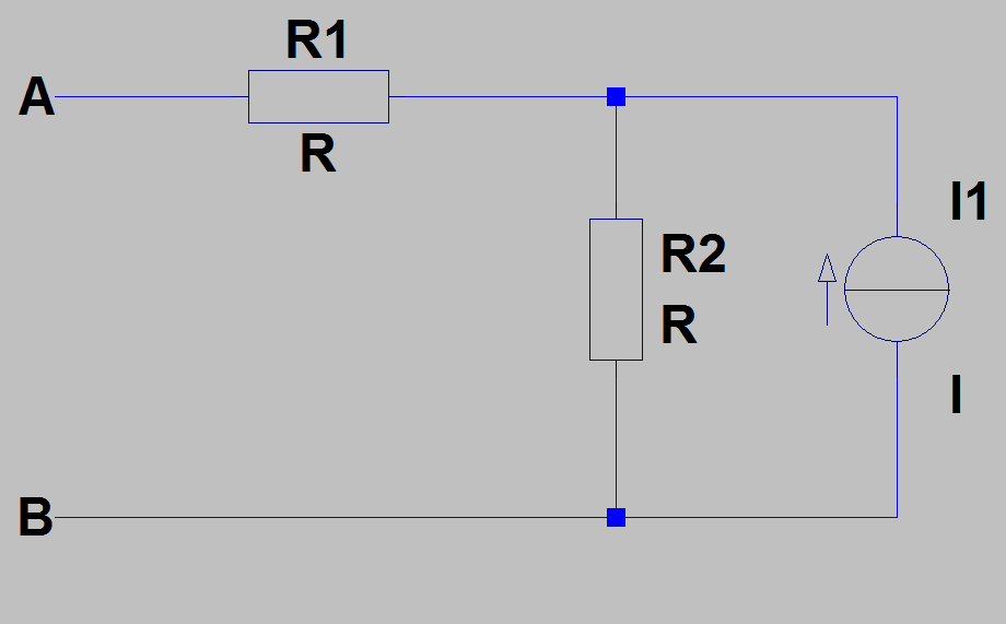

Ich habe nun erstmal die Stromquelle durch eine Unterbrechung ersetzt.
Damit wäre der erste Teil der Leerlaufspannung gleich V1.

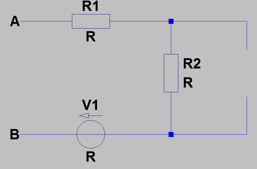

Für den zweiten Teil habe dann die Spannungsquelle "entfernt". Da an A
kein Strom ist kann an R1 keine Spannung abfallen. Der fließt also über
R2. Somit wäre der 2. Teil I1*R2.
Insgesamt: Uab(I=0)= V1 + (I1 * R2)

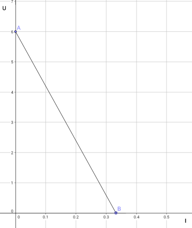

Wie muss ich denn im Allgemeinen vorgehen um die Kennlinie zu erstellen,
was für Werte brauche ich?
Gast #4280822
Strom-Spannungskennlinie ist bei dem Netzwerk eine Gerade zwischen den 2
Punkten Leerlaufspannung und Kurzschlussstrom. Einen dieser Punkte hast
du schon...

Ich hab jetzt mal Beispielwerte genommen (siehe Schaltbild) und dann
Leerlaufspannung und Kurzschlussstrom ermittelt und in ein Diagramm
eingetragen (richtig?).
Der einzuzeichnende Widerstand geht ja dann vom Ursprung aus, oder?
Muss ich dann den Strom neu bestimmen, oder wie gehe ich hier vor?

Beispielwerte war vielleicht falsch formuliert, die Werte kommen schon
in der Aufgabe vor.Wie auch immer hier die Aufgabe:
1: "Entferne alle überflüssigen Bauteile und fasse anschließend Bauteile
zusammen bei denen die Möglichkeit besteht"
2: "Den Wert der 4 Elemente (vereinfachte Schaltung) in allgemeiner Form
angeben."
3: "Innenwiderstand, wenn alle Widerstände (der Ursprungsschaltung) 3
Ohm haben"
4: "Alle Stromquellen liefern 1A, alle Spannungsquellen 3V. Bestimmen
Sie mit Hilfe der Superposition die Leerlaufspannung Uab(I=0) der
Schaltung in allgemeiner Form und für die gegebenen Werte"
