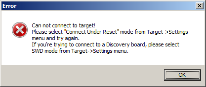

ich habe ein plötzlich aufgetretenes Problem mit dem STM32VL-Discovery
und dem STM32F4Discovery.
Obwohl ich wissentlich nicht an meiner Windows 7 Installation geändert
habe ist es unmöglich eine Verbindung mit einem der beiden(ich hab hier
pro Typ 2 Boards => mit keinem hats funktioniet) Boards herzustellen.
Beim "letzten" Mal haben die Boards einwandfrei mit Atolluic und mit dem
STlink utility funktioniert.
Der Versuch das Kabel zu tauschen(vermuteter Kabelbruch) scheiterte
ebenfalls. Interessant ist allerdings, dass das Upgrade im ST-Link
Utility beim 2. Mal funktioniert, beim anschließenden "Connect" folgt
die gezeigte Fehlermeldung.
Also da ich Kabel und Boards ausschließen kann würd ich mal auf ein
Problem mit dem Treiber tippen.

Folge halt dem Hinweis :-)
Du hast irgendetwas in den Baustein programmiert, dass "Connect without
Reset" unmoeglich macht. z.b. weil Du die JTAG/SWD Pins fuer anderes
verwendest, das Programm eine enge Schleife, z.B. while(1); ausfuehrt
oder du den Prozessor in den Stopmodus schickst.
ok das würde das Problem mit den 2 boards erklären welche ich schon mal
in Gebrauch hatte.
Bei den beiden anderen tritt aber der gleiche Effekt auf(und denen läuft
sogar noch die demo von ST drauf)

Mir ist Dein Setup nicht klar. Arbeitest Du mit dem ST-Link "Off-Board"?
Dann ist die Signalintegrität oft ein Problem. Bei nur einer
Masseleitung kommt es dann oft zu Problemen, viel(e Masseleitungen)
hilft hier viel.
Wenn Du "On-Board" mit dem ST-Link arbeitest, was spricht dagegen
"Connect-under-reset" zu aktivieren?
