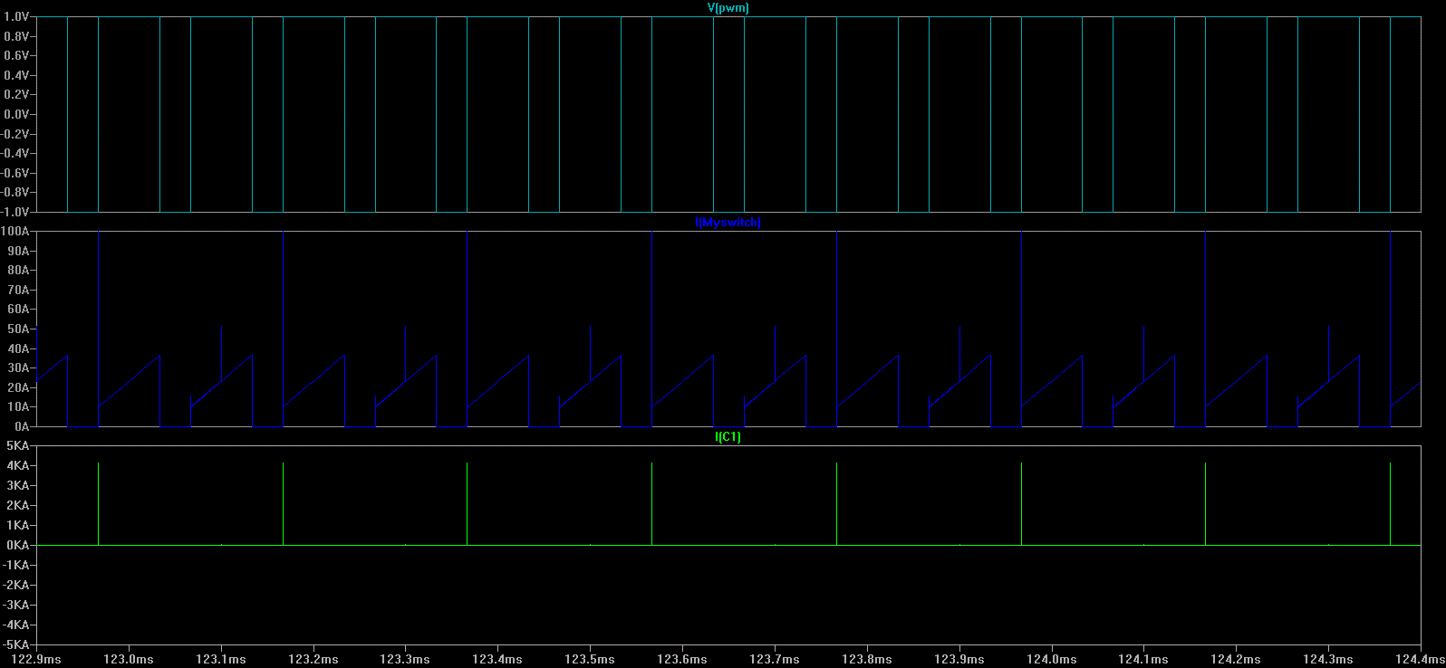

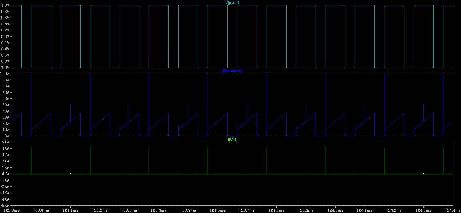

Hallo !
Ich habe versucht, mir einen SEPIC Konverter anhand einer einfachen
LTSpice Simulation klar zu machen, stoße jedoch mit der Qualität der
Simulation an meine Grenzen.
Stellvertretend für viele andere Simulationen ähnlicher Art möchte ich
mich hier auf das beigefügte Attachment beziehen.
Die Fragen:
1) wieso hat der Schalterstrom beim Einschalten eine Nadelspitze?
2) Woher kommt denn die augesetzte Nadelspitze in der Mitte des PWM
Pulses? Dort tut sich ja gar nichts besonderes...
==> Ich habe bei solchen Simulationen eigentlich immer irgendwelche
Schmutzeffekte (Spitzen). Woran liegt das? ich denke nicht, dass dies in
der Realität auftreten würde.
3)Die Spitzen sind im vorliegenden Beispiel ab t=250ms auch plötzlich
verschwunden? Was ist denn das?
4) Ist es besser, für solche Schaltregler-Simulationen einen realen FET
oder Transistor zu nehmen, statt des Schalters? Und was nimmt man am
besten für eine Diode?
5) Ich stelle immer wieder fest, dass eine Simulation beim ersten Mal
schnell läuft, aber dann extrem langsam ist, nachdem man sie ein zweites
mal startet. Warum?
Danke und Grüße,
michael
Gast #4281031
In der Tat: viele der von dir beobachteten Artefakte entstehen, weil
Bauelemente mit unrealistischen Eigenschaften simuliert werden (z.B.
Umschaltung zwischen µOhm und MOhm in beliebig kurzer Zeit). Nimm für
die Simu einen FET und steuere ihn mit realistischen Signalen an
(realistische Anstiegszeit), dann wird auch das Ergebnis hübscher.
> mal startet. Warum?
Hab ich mit deiner Simu grade gemacht, bei mir lief sie beide male
gleich schnell. Kann es sein, dass du dich von den unterschiedlichen
Zeitachsen im Plotwindow täuschen lässt? Beim ersten mal siehst du eine
"mitwachsende" Zeitachse, beim zweiten Durchlauf ist sie schon
entsprechend der vollen 500m skaliert.
Gast #4281059
Hmmm... Bei mir läuft es 1 bis 2x schnell, dann langsam (bleibt fast
stecken und der Fortschritt stockt). Es ist nicht die nunmehr weitere
x-Achse. Kann es sein, dass ich da ein PC Problem habe?
#4281104
Damit alle die gleichen Voraussetzungen haben sollte jeder mal die
SPICE-settings zurücksetzen.
Control Panel -> SPICE -> Reset to Defaults
