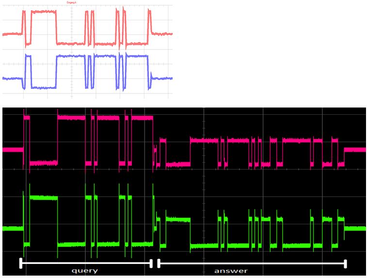

bekomme eine Antwort. Das Funktioniert aber leider nicht. Der Hersteller
hat mir ein Bild geschickt, bei dem eine Antwort kommt (unteres
Oszibild). Jetzt zu meiner Frage. Wieso antwortet der Regler bei Ihm und
bei mir leider nicht?

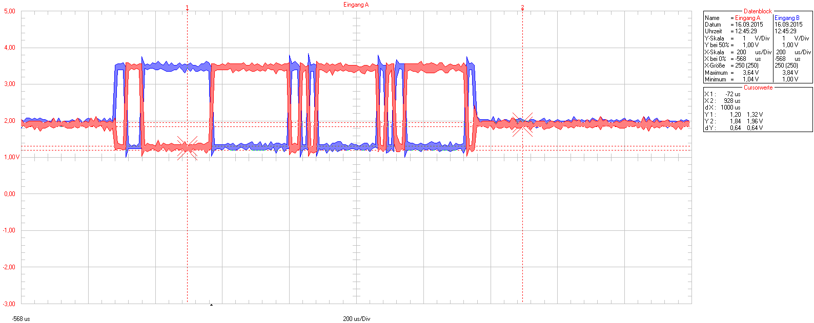

Im direkten Vergleich zwischen meinem Bild (oben) und dem Bild des
Herstellers, ist ein Unterschied beim Startbit zu erkennen. Kann das der
Grund sein?
 Des Weiteren ist Kanal A und B vertauscht. Ich habe alles in Absprachen
mit dem Hersteller angeschlossen. Ein Wechsel der Leitungen erbrachte
auch keinen Erfolg.

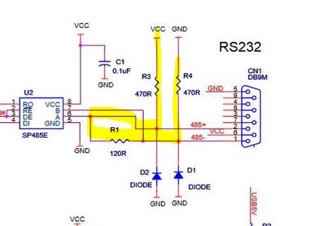

Wie der Konverter zwischen Senden und Empfangen umschaltet, konnte ich
leider noch nicht herausfinden. Anbei ein Bild von der internen
Beschaltung.
von Michael K. (Gast)
Wieso, Du bekommst Doch eine Antwort ?
Man sieht deutlich das Dein Wandler den Bus freigibt und der Slave seine
Antwort absetzt.
Dein Problem ist wohl eher die PC Seite.

Kannst du deine Messung zum Org. mal gleich machen?
Deine Messung ist etwas anders(kürzer?), aber es kann auch an der
Auflösung liegen.

von Höpke (Gast)
Das schwarze Oszibild ist vom Hersteller. Bei Ihm antwortet der Regler.
von Höpke (Gast)
Dieses Bild zeigt den Bus ohne weitere Teilnehmer
von Marc H. (marchorby)
> Regler.
Die Signale des Reglers scheinen mir unterhalb der Hysterese des MAX zu
sein! Auch wenn der Bus differentiell ist, so benötigt man doch eine
Mindestspannung...
Ich sehe bei Dir vom Hersteller 1V und der MAX485 braucht 2V min für
High

von Bernd K. (prof7bit)
Da fehlen eindeutig die Failsafe-Pullups/Pulldowns um die Vorspannung im
Leerlauf herzustellen. Die braucht man nur einmal im ganzen Bus und sind
oft nicht im Gerät sondern werden kurzerhand als bereits vorhanden zu
seiender Teil der installierten Bus-Infrastruktur angesehen. Manchmal
gibts auch Jumper an den Geräten um bei Bedarf welche zuzuschalten,
manchmal wird auch lapidar darauf hingewiesen dafür Sorge zu tragen dass
am Bus diese Komponenten bereits vorhanden zu sein haben.
Also: Googlen wie so ein Bus vorgespannt und abgeschlossen sein muss.
Christian B. schrieb:
> Vermutlich schaltet der erste Teilnehmer seinen Sender nicht aus,
Nee, das sieht anders aus. Da sieht man die Einbrüche der Signale.
Der Sender gibt hier den Bus frei und da keine failsafe Rs geht der auf
Mitte.
Ich habe mich schon gefragt was diese komische Strichzeichnung da oben
soll auf der rein garnichts zu erkennen ist.
Jetzt klär mich mal auf was die zwei Messungen sollen.
Es geht doch gerade um einen Bus. Klemm einen Tastkopf zwischen AB und
zeig uns das.
Hast Du den GND von Sender und Empfänger verbunden ?
Wenn nein dann mach das mal.

von mse2 (Gast)
Bernd K. schrieb:
> Der Fehler ist daß ganz offensichtlich deutlich zu sehen ist daß
> Failsafe ... vergessen wurden.
Das Oszillogramm spricht dafür, trotzdem im Schaltplan des Konverters
welche eingezeichnet sind.

von Höpke (Gast)
mse2 schrieb:
Im Schaltplan sehe ich Failsafe-Pullups/Pulldowns oder seh ich das nicht
richtig?
von Tcf K. (tcfkao)
Die "Failsafe" und Terminierung sind im Konverter, siehe Schaltplan vom
Posting um 18:31.

Ich hab die Failsafe Widerstände makiert. oder sind das keine
Failsafe-Widerstände???
von Höpke (Gast)
Wenn mit der Hardware alles okay ist, wo liegt dann der Fehler??? Ich
benutze zum Test Awavo Com Port Monitor. Muss ich den Bus über die
Software freischalten, um die Antwort zu bekommen????
Doch, eindeutig, das sind welche. Aber im Oszillogramm ist nichts davon
zu sehen. Geht das Oszillogramm auch mit dünneren Linien, da sollten
schon mindestens 300mV oder mehr Differenz zu sehen sein, wenn Du keinen
zweiten Abschluss auf der anderen Seite hast sogar eher mehr als ein
halbes Volt, sollte also deutlich zu sehen sein.
Sind da vielleicht noch Jumper oder Lötbrücken um die einzuschalten oder
sind sie nur vorgesehen und in diesem Exemplar nicht bestückt?

von Höpke (Gast)
Ich bin jetzt leider nicht mehr im Labor, aber wenn ich nichts send
(idel)ist keine Differenz zwischen Leitung A und B. Werd aber morgen
nochmal Bilder mit einer besseren Auflösung machen. Vielleicht sind die
Widerstände doch nicht integriert???
von Tcf K. (tcfkao)
Ja, so sieht es aus... falls Du den Konverter öffnen kannst sieh nach,
ansonsten extern die beiden 470R anklemmen. Wie gesagt, ohne dass einer
sendet und ohne dass am Konverter noch etwas angeschlossen ist (also
keine zweite Terminierung) sollte eine Differenz von >0,5V anstehen,
einfach mit dem DVM nachzumessen.

In Deinem Fall glaube ich nicht an einem Defekt des Gerätes. Du hast
noch immer nicht nachgemessen ob die Failsafe-Widerstände (Pullup und
Pulldown) irgendwo im System genau einmal vorhanden sind, also entweder
am Konverter oder am Regler.
Ohne diese Widerstände gibt bei einem Idle-Bus keine
Spannungsdifferenz zwischen den beiden Signalleitern. Die Receiver sind
dann nicht definiert ob sie auf TTL-Seite eine 1 oder 0 liefern. Wenn
die UART im Idle-Zustand nicht ein Stop-Bit sieht kann das nicht
funktionieren...
https://www.maximintegrated.com/en/app-notes/index.mvp/id/763
Weiter unten:
"Failsafe Bias Resistors
When inputs are between -200mV and +200mV, receiver output is
'undefined'. [...]
Fail-safe biasing is used to keep the receiver's output in a defined
state when one of these conditions occurs. The fail-safe biasing
consists of a pull-up resistor on the noninverting line and a pull-down
resistor on the inverting line. With proper biasing, the receiver will
output a valid high when any one of the fault conditions occurs. These
fail-safe bias resistors should be placed at the receiver end of the
transmission line."
Edit: Es lässt sich übrigens extrem einfach nachmessen: Im
Idle-Zustand DVM an beide Leitungen halten und sehen ob es eine
Spannungsdifferenz gibt... dafür braucht es dann kein Scope mit
Differenzmessung et. al.

von Bastian W. (jackfrost)
Sendest du und der Herstelle die gleiche Bitfolge oder hat dein Regler
eine andere Einstellungen ?
Es ist auf den beiden Oszillogrammen schwer zu erkennen, aber wenn man
den grünen Kanal vom Hersteller und deinen Kanal A vergleicht, fällt mir
auf das die Highpegel 3/4 und 5/6 ( ich habe das Startbit mitgezählt )
ungleich lang sind, bei deinem wirken sie aber gleich lang.
Nochmal bezüglich deiner Baudrate, auf deinem zweiten Oszillogramm sieht
es so aus als sein das Startbit ~ 1/5 DIV lang. Was bei 200 us/DIV rund
40 us sind. Das dürften dann doch eher 28800 sein, oder täusch ich mich
da ?
Gruß JackFrost
