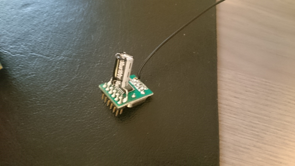

Zur Erklärung:
Beim starten blinkt eine Led zur Kontrolle 3x kurz auf (Power_On()). In
der Hauptschleife sendet er ein Testprotokoll, welches ich beim
Empfänger über UART einsehen kann. Nach dem senden blitzt die Led zur
Kontrolle kurz auf. Das funktioiert schonmal alles.
Problem ist, wenn ich bei den Sender für ca. 15-20s die
Versorgungsspannung abklemme und wieder anklemme, häng er sich auf. D.h.
es erfolgt nur das 3x blitzen der Led (Power_On()). Ich sehe beim
Empfänger jedoch keine Daten über Uart und das kurze aufblitzen der Led
zur Kontrolle sehe ich auch nicht. Klemme ich die Spannung erneut kurz
ab und wieder an, kommt das Kontrollblitzen aus der Hauptschleife zwar,
jedoch kommen keine Daten beim Empäfnger an. Das einzige was hilft, ist
den Controller nochmal neu zu flashen. Ab diesen Zeitpunkt sendet er
wieder brav, bis die Spannung wieder abgeklemmt wird.
Wenn ich die Versorgungspannung abklemme dabei aber den ISP-Stecker
gesteckt lasse, gibt es dieses Problem nicht. Ich denke, dass das damit
zu tun haben könnte, dass die Schaltung über ISP noch mit Spannung
versorgt wird.
Hat jemand eine Idee warum der sich aufhängt ?

Ein weiterer Test hat ergeben, dass er sich in der Hauptschleife
aufhängt, also bei "Staus_Senden()", was anderes gibt es ja dort nicht.
Ich gehe davon aus, dass der RFM12 dabei Probleme macht.
Gast #4281228
Ich auch, hatte den selben Effekt schon öfters mit diversen Fuunk und
Netzwerk-Modulen.
Du könntest das Program des µC so umschreiben, dass es beim Start die
Reset-Leitung des Funkmodusl auf Low zieht, dann 500ms wartet und sie
dann loslässt (nicht auf High ziehen, denn diese Leitung ist
bidirektional!).
#4281236
als ersten Zugriff nach Reset auf den RFM den Status lesen, war bei mir
auch ein Problem, sowohl beim RFM12 als auch beim RFM02.
Außerdem je nach Aufbau und Spannungsversorgung dicht am Modul einen
Elko 4,7-10µF, sonst gab es zumindest bei Versorgung durch 3V
Lithiumbatterien das geliche Problem, er blieb beim Senden hängen, es
kam keinen Antwort vom RFM.
Mit diesen Änderungen läuft der Kram hier jetzt schon ein paar Jahre
stabil.
Gruß aus Berlin
Michael

OP #4283715
> Elko 4,7-10µF,
Hab ich auch versucht, ohne Erfolg.
