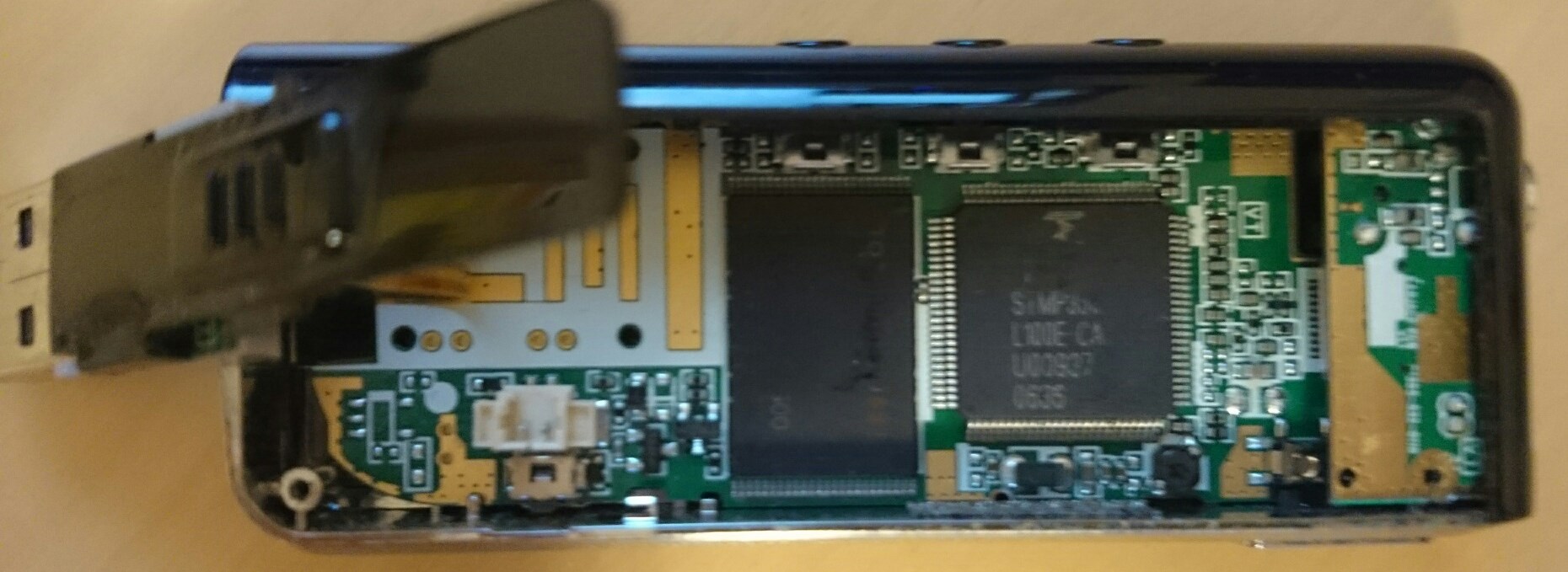

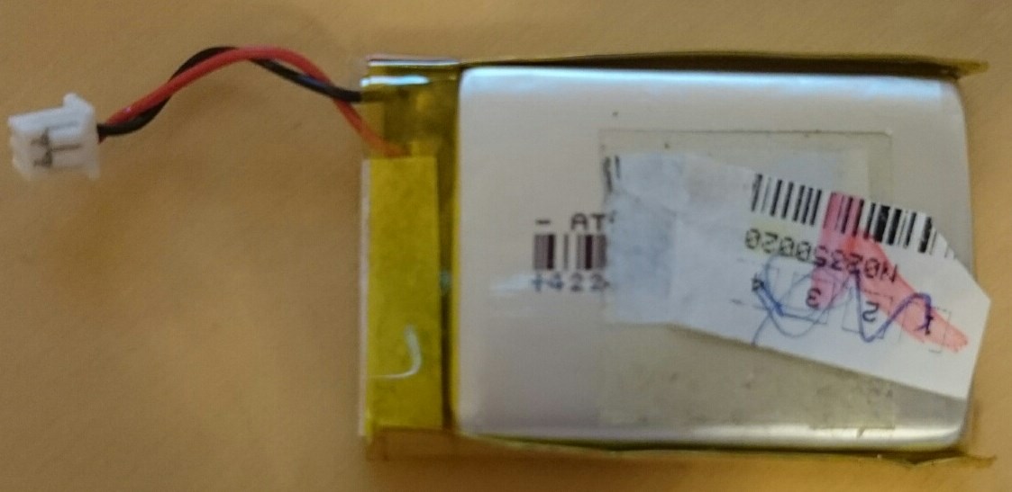

Ich hab hier einen Philips GoGear MP3 Player SA 1350/02. In diesem ist
der LiLon Akku defekt.
Anbei findet Ihr einige Bilder vom Player, dem Akku und der
Steckverbindung.
Unter dem Etikett kann man ATL (vermutlich Amperex) und 3.7V lesen.
Kann man irgendwo einen passenden Ersatz-Akku zum Einbau bekommen?
Die meisten, die ich gefunden habe, haben nur drei Kabel und sind
teilweise auch zu groß.
Warum hast du für das Foto nicht den dämlichen Aufkleber entfernt?
> und 3.7V lesen.
Also EINE LiPo Zelle.
Vermutlich ja.

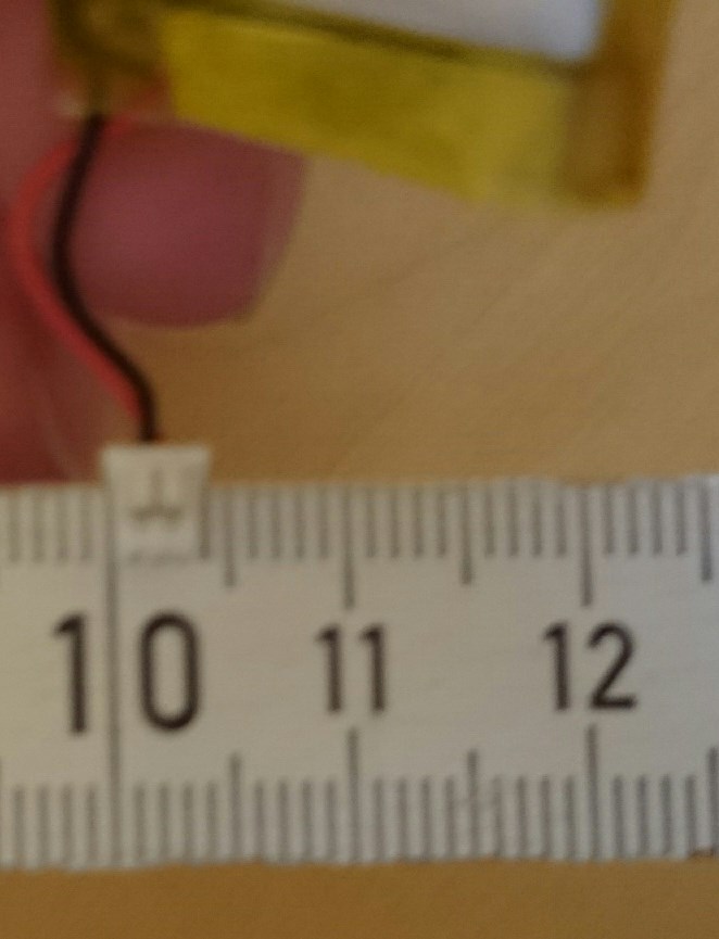

Beilpiel?  [Link?]
> und sind teilweise auch zu groß.
Schön, dass Du den Steckverbinder über ein Maßband gelegt hast. Beim
Akku an sich wäre das aber sinnvoller gewesen (übrigens ist auch die
Dicke nicht uninteressant).
Nebenbei bemerkt: ich kann auf keinem deiner Fotos auch nur annähernd
einen scharfen Bereich entdecken.

Es wäre natürlich gut, wenn Du noch ein paar genauere Informationen
hättest: LxBxH in mm und wenn möglich das, was unter dem Bapper steht.

Wahrscheinlich hat dein Akku auch eine kleine Platine dran.
Das ist ein Schutz gegen Tiefentladung und Überladung.
Wenn du eine Einzelzelle mit passenden Abmessungen bekommst, muss so
eine Platine wieder mit dabei sein.
Such mal im Netz " Lipopower.de".
Die haben Einzelzellen auch nach Größe sortiert.
OP #4283075
erstmal danke für eure Antworten.
Die Fotos sind mit dem Handy, und nicht sehr scharf, das stimmt.
Mit dem Abziehen des Aufklebers hat sich auch die Beschriftung in Luft
aufgelöst, ist also nicht mehr lesbar.
Abmessungen des Akkus sind:
LxBxH: 35x24x4mm.
Ich hab z.B. den hier gefunden:
http://www.ebay.de/itm/Lipo-Akku-3-7-v-300-mAh-/321696900817?hash=item4ae6a126d1
der ist jedoch ca 1mm zu dick. Das er etwas kleiner ist wäre kein
Problem.
Bei Lipower habe ich bisher auch nur zu dicke gefunden, das scheint das
Problem bei der Ersatzteilbeschaffung zu sein. Länge und Breite bekommt
man hin. Ich könnte auch mit etwas geringerer Kapazität leben.
