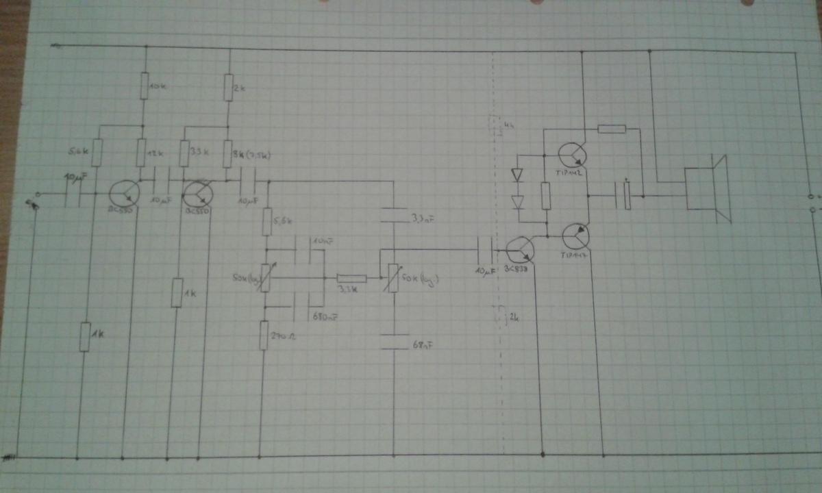

Hallöchen...
ich hab mal nen schaltplan für ne endstufe gezeichnet..
Ich habs leider nur als bild.. also diejenigen die es anders haben
wollen haben halt pech gehabt...
ich würde nun gerne wissen ob der denn auch funktionieren täte...
wenn jemand n fehler entdeckt - einfach sagen
vielen dank im vorraus
leopold

von Leopold N. (leopold_n)
Hier noch der plan dazu...
wenn man was nich erkennen kann  - bitte nachfragen. Ich kanns zur not
auch in 2 teilen aufnehmen.

von voltwide (Gast)
Im Prinzip richtig, aber...
Die Basisteiler der ersten beiden npns sind zu niederohmig, die
geteilten Kollektorwiderstände fasse zusammen in jeweils einem
Widerstand, so dass der Basisspannungsteiler nun an den jeweiligen
Kollektoren endet.
Der passive Kuhschwanz-Entzerrer ist wohl soweit korrekt.
Die Endstufe arbeitet garnicht, solange der erst npn keinen Basisstrom
bekommt. Die Ruhestromeinstellung ist für Class-B nicht
temperaturstabil, allerdings könntest Du vlt mit minimalem Ruhestrom
fahren, wenn die zusätzlichen Übernahmeverzerrungen nicht stören.

von Michael U. (amiga)
als Spielwiese für Verstärker ok, so kann man die Zusammenhänge
praktisch testen.
Die Endstufe ist eine typische Transistorradio-Enstufe aus den Zeiten,
als eisenlos Mode wurde.
Der angedeutete Basisspannungsteiler ist nicht gut, der obere Widerstand
zwischen Basis und Mitte Endstufe legen und so einstellen, das am
Ausgang Ub/2 anliegen. Als "Endstufe" ein BCxxx Paar, als Lautsprecher 8
Ohm und 6V Betriebsspannung und Du hast die Endstufe eines alten
Japan-Transistorradios.
Das Klangregelnetzwerk vor der Endstufe ist ungünstig, die Dämpfung
sollte vorher aufholen, also besser zwischen die beiden ersten Stufen
einschleifen.
Das Prinzip dieser "Kuhschwanz"-Regler beruht ja darauf, daß das Signal
in linear-Stellung um ca. 10dB gedämpft wird und zur Anhebung diese
Dämpfung auf 0 verringert wird und zur Absenkung auf 20dB vergößert
wird.
Der Sinn der geteilten Kollektorwiderständen vorn erschließt sich mir
nicht.
Entweder den Basiswiderstan einstellbar zwischen Basis und kollektor und
damit den Arbeitspunkt auf ca. Ub/2 am Kollektor einstellen oder besser
einen Spannungsteiler nach Ub und GND an die Basis und
Emitterwiderstände zur Arbeitspunktstabilisierung.
Wie gesagt: als Experimentierschaltung gut geeignet, aber erstmal keine
Leistung damit machen wollen, das geht schief.
Gruß aus Berlin
Michael
weil Du da schnell Rauchwolken bekommst. Ruhestrom nicht stabilisiert,
die Dioden würden das theoretisch machen, wenn sie thermisch mit den
Endtransistoren/Kühlkörper gekoppelt werden. Theoretisch, weil der
Ruhestron dann etwa 0 wäre, das gibt nette Übernahmeverzerrungen bei
kleinen Laufstärken, eine brauchbare Gegenkopplung ist nicht
relisierbar, weil die Spannungsverstärkung der Endstufe zu klein ist,
die erledigt ja nur ein Transitor, die Endstufe selbts ist ja ein
Emitterfolger und hat Spannungsverstärkung < 1.
Wenn Du (vorerst etwas) Leistung machen willst, ohne viel Mehraufwand:
in die Emitter der Endstufe jeweils einen 0,5 Ohm Widerstand (Leistung
beachten). Die beiden Dioden am Kühlkörper besfestigen. In Reihe zu den
Dioden einen 470 Ohm Einstellregler zur Einstellung des Ruhestroms.
Dann kommen noch ein paar Notwendigkeiten...
Löte das doch einfach als Testschaltung zusammen, laß die
Spannungsversorgung bei 6-9V und baue dann an.
Wenn Du die Zusammenhänge ergründen willst, ist das gut. Wenn Du nur
einfach einen Verstärker bauen willst, such Dir eine bewährte Schaltung
mit Aufbauhinweisen, das ist Deine Entscheidung.
Gruß aus Berlin
Michael.

von Michael B. (laberkopp)
Leopold N. schrieb:
> So jetzt gehts...
Na ja, gut wird der Klang nicht, vor allem der BC858 verzerrt. Dein
gepunktet eingezeichneter 4k kann helfen, aber gut wird es damit immer
noch nicht.
Irgendein Ton wird schon übertragen, also rein vom Prinzip her kommt was
durch.
Die Endstufe mit der Konstantstromquelle aus der Lautsprecherspannung
gegen plus ist sogar geschickt, aber die Zusammenschaltung (10uF
Koppelkondensatoren, niedriger Eingangsimpedanzen) passt nicht zusammen.
Insgesamt würde es helfen, wenn du mal darüber nachdenkst, warum man in
der Emitterleitung Widerstände spendiert, selbst wenn dadurch die
Verstärkung sinkt.

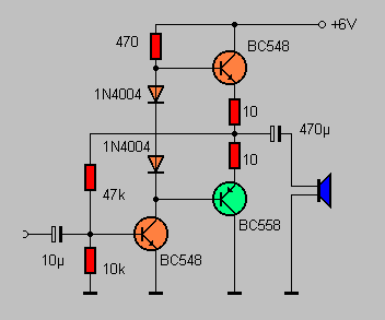

Schau dir mal den kleinen Kerl hier an:
https://www.mikrocontroller.net/attachment/84705/verst_rker.gif
Da kommt ganz gut raus, worauf es ankommt. Der erste Transistor bekommt
seine Vorspannung so, das er automatisch die Endstufe stabilisiert und
gleichzeitig die Verstärkung regelt.
Klar, das mit den Murkeltransistoren nicht viel Leistung zu erwarten
ist, aber das Prinzip ist auch in jeder dicken diskreten Endstufe genau
das gleiche.
Der einzige Unterschied ist, das viele Endstufen einen
Differenzverstärker im Eingang haben - das soll dich aber hier nicht
stören.
von Lurchi (Gast)
Die Idee mit Rückkopplung wie in dem Link ist schon gut, aber wenn
möglich zusammen mit der "Stromquelle" vom Lautsprecher, so wie im Plan
hier. Erst mit der Stromquelle per Bootstrapping hat man genügend
Verstäkung, um auch vernünftig gegenkopplen zu können.
Bei den Dioden zur Einstellung des Ruhestroms sollte man eher große
Dioen wie 1N4001 nehmen, um einen sehr kleinen (fast 0) Ruhstrom zu
bekommen - dann ist Gefahr geringer dass es thermisch wegläuft.
von Jobst M. (jobstens-de)
Ich äussere mich zunächsteinmal nur zur Endstufe. Wenn Du den Verstärker
bauen möchtest, würde ich jedes Teil einzeln bauen und wenn es
funktioniert, den nächsten Teil aufbauen.
Ich würde den beiden Endstufentransistoren jeweils noch einen kleinen
Emitterwiderstand gönnen (0,33Ω ?). Das reduziert das thermische
Verhalten noch weiter.
Die Bootstrap-Schaltung (die Geschichte, den Basisstrom der
Endstufentransistoren von einem Kondensator hinter dem Ausgang weg zu
holen) würde ich bei einem ernsthaften Entwurf etwas anders lösen, weil
so der Basisstrom immer durch den Lautsprecher muss. Lautsprecher mögen
keinen Gleichstrom. Auch keinen kleinen.
Im Idealfall befindet sich am Ausgang vor dem Kondensator bei Ruhe halbe
Betriebsspannung. Hole Deine Spannung für den Spannungsteiler für den
Treiber hier her.
Und gib dem Treiber auch einen Emitterwiderstand, um das Ganze besser in
den Griff zu bekommen.
Rechne die Spannungen aus, die Du an den einzelnen Punkten erwartest und
schreib sie dazu, damit hier jemand drüber schauen kann.
Alternativ geht sowas natürlich auch mit LTspice gut.
Jobst

P1-T1 steht für Poti1-Teil1 - es gibt keine Potentiometer in diesem
Programm
Schaut doch bitte mal drüber und gebt bitte Feedback, damit ich weiß,
was ich verbessern kann.
Wer für mich einen Schaltplan für eine "richtige" Endstufe mit Wumms und
Leistung für einen 180 Watt RMS Subwoofer und 14 Lautsprecher hat, bitte
bitte bitte mir zuschicken.
Ich such im Netz schon verzweifelt nach einem Schaltplan, der konkrete
Bauteilwerte angibt UND funktioniert, aber sowas scheint es für meine
Größenordnung nicht zu geben.
Es wäre auch nicht schlimm, wenn weniger Lautsprecher in dem Schaltplan
vorgegeben wären... man kann sowas ja erweitern.
Vielen Dank im Voraus
Leopold

Du bist nur nicht in der Lage, einen ordentlichen Schaltplan zu erkennen
Prinzipschaltpläne gibts n haufen... ich brauche aber einen mit
KONKRETEN BAUTEILWERTEN.
Ich war auch schon in der unibib und hab mir den schaltplan
zusammengestellt. Nur wollt ich jetzt auch wissen ob der so funktioniert
von Jonny S. (zonk)
Ich würde mal sagen: NÖ! - da sind zu viele Ungereimtheiten drin.
MUSS es den unbedingt dieser Schaltplan sein? Es gibt doch unzählige
Schaltungen, die erwiesenermaßen funktionieren.
Vielleicht erläuterst du mal, welche Ansprüche du an den Verstärker
stellst, und welche Stromversorgung du nutzen möchtest.
Dann findet sich bestimmt auch was passendes, dass auch funktioniert ;-)

von Old P. (Gast)
Leopold N. schrieb:
> Könnte mir jetzt jemand mal den gefallen tun und den schaltplan
> durchschauen und/oder verbesserungsvorschläge bezüglich der schaltung
> geben?
Verbesserungsvorschläge wurden doch schon genannt.
Das ganze Getüdel vor den letzten 3 Transistoren betrachte ich mal
nicht, ist eh nur Vorverstärkung und Klangregelung.
Dann kommt Dein einziger Treiber mit hingekritzeltem
(Not)Basisspannungsteiler. Der soll beide Endtransen durchsteuern, viel
zu schwach. Beide Endtransen haben an der Basis sowas wie eine
Ruhestromeinstellung über die beiden Dioden. Abenteuerlich!
Beiden Endtransen fehlen komplett ihre Emmitter-Rs.
Den LS hast Du an Plus gehäkelt. Kann man zwar machen (wurde in
Taschenradios vor 100 Jahren sogar gemacht), ist aber unpraktisch,
besser nach Minus (Masse), dazu Elko umpolen.
Wie allerdings nennenswert Leistung aus zwei lumpigen Transistorstufen
kommen soll, ist mir ein Rätsel. Als Kopfhöreramp mag das durchgehen,
doch das Ding wird weder linerar noch stabil sein.
Befass Dich eingehend mit der oben genannten Seite aus dem HiFi-Forum,
"Zucker" hat sich Mühe gegeben die Zusammenhänge und Rechenwege
aufzuzeigen. Dort hast Du alle Verbesserungsvorschläge auf den Punkt
gebracht.
Old-Papa

Vielleicht mal etwas weniger hart, aber dennoch deutlich formuliert:
Du scheinst Schüler oder bestenfalls Studienanfänger zusein,
mit naturgemäß wenig Knete, aber großen Wünschen nach viel Wumms
und Schnickschnack.
Selbstbau wäre eine Lösung, wenn Du Ahnung hättest. Aber ein
Automechanikerlehrling kann keinen FormelI-Rennwagen bauen.
Darum fang mit kleinen Brötchen an.
Der Schaltplan ist ein Anfang, aber die vielen Fehler zeigen,
dass bei Dir die simpelsten Grundlagen der Transistor-Schaltungstechnik
fehlen. Und da solltest Du erstmal selbst dran arbeiten,
bevor Du andere um Rat bittest.
Ich kann Dir auf Anhieb kein brauchbares Buch empfehlen (weil ich sowas
nicht brauche), aber im Netz gibt es Lehrseiten zu diesem Thema.
Gugel mal ein bisschen, entfalte eigene Initiativen, mach Dich kundig.
Dann brauchst Du auch nicht so doofe Fragen zu stellen wie dieser Thread
und brauchst Dir vor allem nicht so viele doofe Antworten anzuhören (wie
diese).
