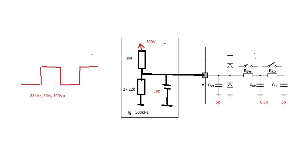

Hallo Zusammen,
ich habe folgende Messaufgabe in einem kleinen Projekt.
Gemessen werden soll folgende Spannung
Rechteck, 50% Dutycycle, 70...90kHz, 0...500Vpeak.
Das Signal soll auf 500V runtergeteilt werden und direkt an einen ADC
gegeben werden. Brauche ich dafür schon einen Spannungsteiler, oder
reicht ein normaler Widerstandsteiler?
Steffen

Im Anhang noch mal das Bild, wie es tatsächlich ausschaut
Gast #4281496

Ich nehme mal an, dass Du auf 500mV runterteilen willst, also ein
Spannungsteiler 1000:1.
Ein Rechteck von 500Vpeak und 50%DC entspricht etwa 340V effektiv.
Mit 1MegOhm werden darin ca 100mW verheizt - das könnte also gerade Dein
passender Vorwiderstand sein. Bei 1000:1-Teilung ergibt sich der
zugehörige Ableitwiderstand zu 1kOhm (genaugenommen hast Du damit einen
Teilerfaktor von 1001:1.
Und nun mußt Du nur noch wissen, wie groß die Eingangskapazität der
Messschaltung ist, die den 1kOhm-Widerstand belastet, schon kannst Du
die obere Frequenzgrenze errechen (hoffe ich jedenfalls).
#4281529
tau=27k*15pF=405ns
Das ergibt ca. 2us Einschwingzeit um auf 1% einzuschwingen, wenn man es
schafft die 3MOhm mit praktisch 0,0xpF hinzubekommen. Dazu nimmt man
wegen den 500V schon schon mal mindestens 3 Widerstände(a' 1MOhm) in
Reihe. In SMT-Technik sogar deutlich mehr.
Wo gibt es denn 27,22kOhm mit 0,1%?

Hi Helmut, versteht sich von selbst. Es sind in Realität 3*1M 1206
27,22k kann man natürlich nicht kaufen. Errechneter Wert um auf 4,5V zu
kommen. Auch hier werden wieder mehrere Widerstände verwendet. Meine
Anforderungen an die Genauigkeit sind nicht ein mal hoch. 5% FS reichen
völlig.

Die 1 M Widerstände und die Leiterplatte werden parasitäre Kapazitäten
haben. Da muss man dann gff. noch zusätzliche Kapazität am niederohmigen
Widerstand haben.
Es kommt halt darauf an wie genau es sein soll, und wie schnell der ADC
ist.
#4281572
Dann leg halt an den 500 V-Punkt eine saubere Rechteckspannung an (indem
Du z.B. 100V per MOSFET schaltest).
Dann kannst Du auf der Niedervoltseite mit einem Kondensator den
Spannungsteiler abgleichen.
Rechnen hilft da doch nichts. Schließlich sind die Streukapazitäten
unbekannt. Da hilft nur abgleichen.
#4282059
Steffen schrieb:
> Ich habe 15pF Eingangskapazität angenommen. Dann komme ich auf 0,13pF
> parallel zu den 3M. Die kann ich mir dann doch eigentlich sparen, oder?
Und weil die Kapazitaet nicht so doll spezifiert ist schalten die
Tastkopfhersteller dazu eine kleine bekannte Kapazitaet parallel. Dann
kommt parallel zum unteren Teilerwidertstand ein C-Trimmer und man
gleicht die Sache ab.
