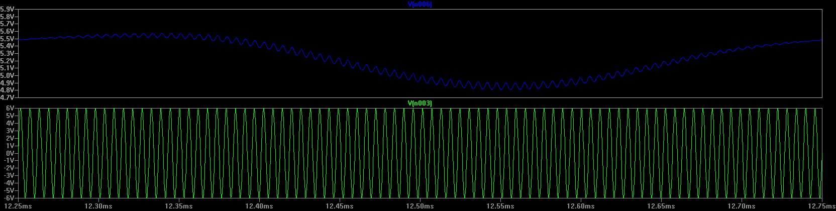

ich schaue mir gerad ein bisschen LTSpice an und mir ist aufgefallen,
dass
die Frequenz, die ich messe um den Faktor 10 größer ist als die
eingestellte.
In der angehängten Datei gibt es 2 Oszillatoren!
einmal mit f = 174kHz und einmal mit f=172kHz
wenn ich mir aber dann den Spannungsverlauf anschaue, sehe ich, dass die
Periodendauer bei ca. 600ns liegt, also ist die Frequenz um den Faktor
10 größe ca. 1,74MHz bzw. 1,72MHz
am Ausgang soll dann die Differenz der beiden vorliegen!
Tut sie auch 20kHz, aber sollte natürlich 2KHz sein!
Hab ich da was an den LTSpice Einstellungen rumgemurkst?

Mach mal einen Reset von LTSpice. Vielleicht gehts dann.
Ich hab mir dein File mal simuliert. Alles okay (siehe Bild).

Gast #4281618
Hey,
ja wenn ich die FFT mache passt's?
aber wenn ich mir die Skalierung da im Diagramm anschaue, komme ich z.B.
fürs Ausgangssignal auf ca. 50µs also knapp 20kHz???

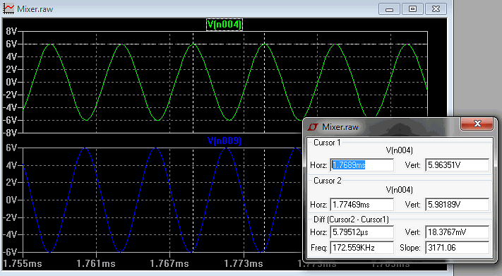

Gast #4281633
Mirco schrieb:
> Hey,
Also ich komm auf ca. 5µs.
Zähl mal zwischen 12,4 und 12,5ms die Schwingungen. Sind ca. 17. Und
0,1ms geteilt durch 17 sind ca. 5,7µs. Die Größenordnung kommt also hin.
Auf keinen Fall sind es 50µs.
Wenn du mal etwas reinzoomst und dann beide Cursormarken einbelndest,
kannst du es genau messen. So wie ich es oben bei den 172kHz gemacht
habe.
Gast #4281653
> habe.
Ach shit und auch das oberer hat ne Periodendauer von ca 500µs dann
kümmt das hin.
Aber dieses "tolle" Tool von LTSpice! Fasst mal mit dem Cursor auf die
Zeitachse! da gibt's dann ein Lineal und der zeigt dir die Differenz von
äussersten linken zum äusserten rechten Punkt des aktuellen Auschnitts.
Da stand Murks drin nämlich 50µs.
Ach ich sollte vielleicht einfach auch mal weniger trinken, wenn ich
LTSpicige!
