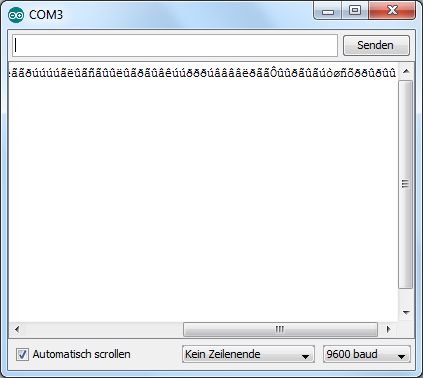

Dieter S. schrieb: > ich wollte das mit dem Encoder doch selber nochmal durchspielen und habe > folgende Library dazu genommen: > > https://github.com/mathertel/RotaryEncoder Hallo Dieter! Ich habe deine Libary ausprobiert und bekomme über den seriellen Port keine Werte in Form von Zahlen, sonder nur Buchstaben. Ist das so gewollt?

Stephan R. schrieb: > Ist das so gewollt? Was fällt uns da auf wenn man wenigstens ein mal in den Code geschaut hat?

Stephan R. schrieb: > Ist das so gewollt? Die Library gibt von sich aus gar nichts auf die serielle Schnittstelle aus. Du hast also vermutlich irgendein Programm, was die Library benutzt und in dem Programm wird eine bestimmte Übertragungsrate für die Schnittstelle gesetzt, die natürlich zu den 9600Bd passen muss, die du im Seriellen Monitor eingestellt hast. Sonst kommen bestenfalls kryptische Zeichen raus ;-)

Wolfgang schrieb: > Die Library gibt von sich aus gar nichts auf die serielle Schnittstelle > aus. Die Beispiele im Link schon ;-)

Wie schon geschrieben wurde musst du die baudrate anpassen.

Stephan R. schrieb: > Dieter S. schrieb: > ich wollte das mit dem Encoder doch selber nochmal durchspielen und habe > folgende Library dazu genommen: > https://github.com/mathertel/RotaryEncoder > > Hallo Dieter! > Ich habe deine Libary ausprobiert und bekomme über den seriellen Port > keine Werte in Form von Zahlen, sonder nur Buchstaben. > > Ist das so gewollt? Ich wollte nur noch kurz anmerken: Das ist nicht meine Library. Ich verwende diese nur. Und wenn du die Baudrate richtig eingestellt hast, wird es auch gehen.
