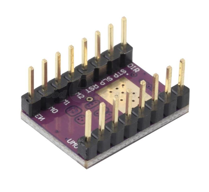

ich habe ein paar DRV8825 Platinen hier liegen mit denen ich ein paar
Schrittmotoren ansteuern möchte.
Kann ich anstatt dem Beipackkühlkörper (9 x 9 x 5 mm s. Foto) auch ein
Stück Aluwinkel (30x10x2mm) mit 10mm Länge benutzen?
von U. M. (oeletronika)
natülich kannst du einen anderen Kühlkörper benutzen.
Der sollte nur eine mind. gleich große effektive Oberfläche haben.
Dein Winkel scheint mir eh deutlich größer als das kleine
Kühlkörperchen.
Prüfe im Betrieb, dass der Kühlkörper im Betrieb nicht zu heiß wird.

von bianchifan (Gast)
Bezogen auf Deine Abbildung ist der Beipackkühlkörper Makulatur nur
Makulatur, Dein Winkel macht das nicht besser, er wird ziemlich
wirkungslos sein, die Platinen sind falsch designed.
Ich habe die Kontaktleisten meiner Exemplare abgeschliffen und deutlich
größere schwarzz elox. KKs drauf gepackt, so ca. 14x14x7, nutzt auch
nicht wirklich.
Der DRV muss über das PCB gekühlt werden mittels Kupfer Inlays und einem
KK auf der anderen Seite, sofern höhere Ströme als 1,4 A gewünscht sind.
von coolBoy (Gast)
D.h. letztendlich wenn ich eine Vernünftige kühlung haben will, sollte
ich auf der Rückseite das goldene Pad mit einem Kühlkörper ausstatten?
Also mit z.b. einem Kupferstreifen?
Genauso ist es..Kupferstreifen mit angeflanschtem KK, wenn Platz
vorhanden.
Mittlerweile gibt es von Watterott eine Platinenversion mit einem
besseren Treiber, der das berücksichtigt hat und das PCB spiegelbildlich
konstruiert hat: Silent Stepstick.
