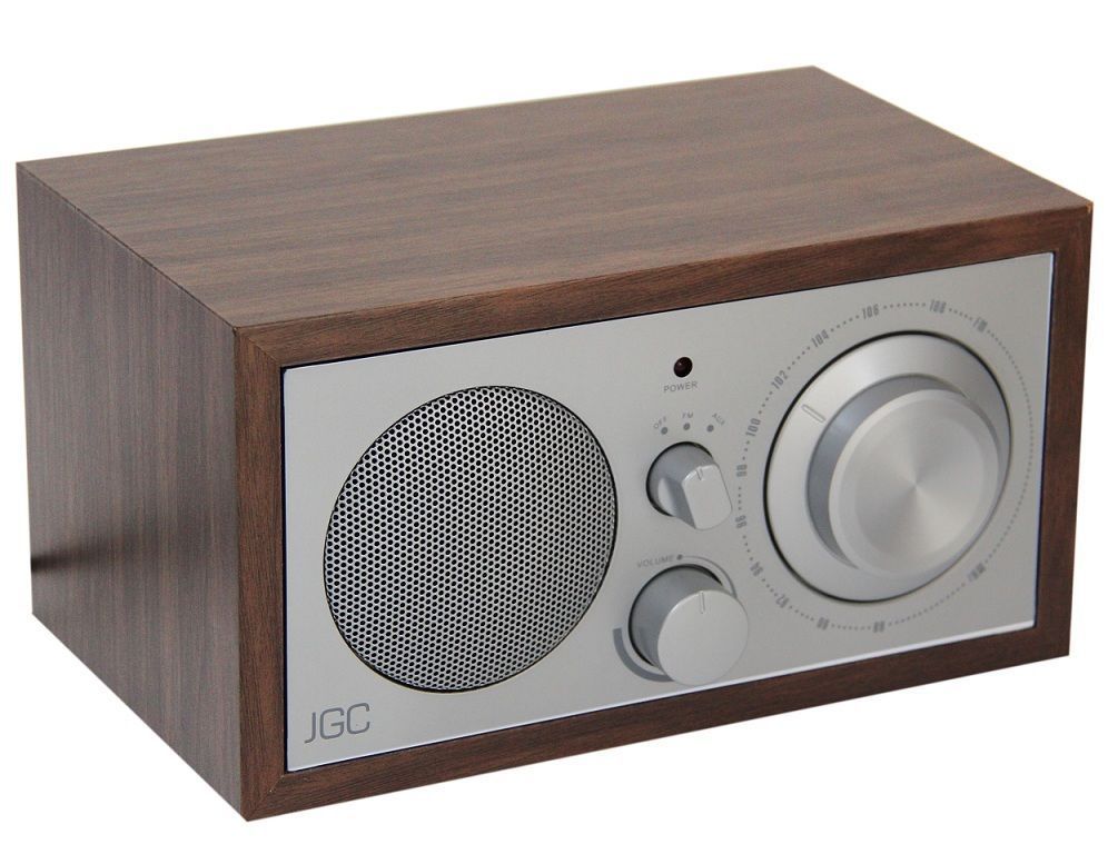

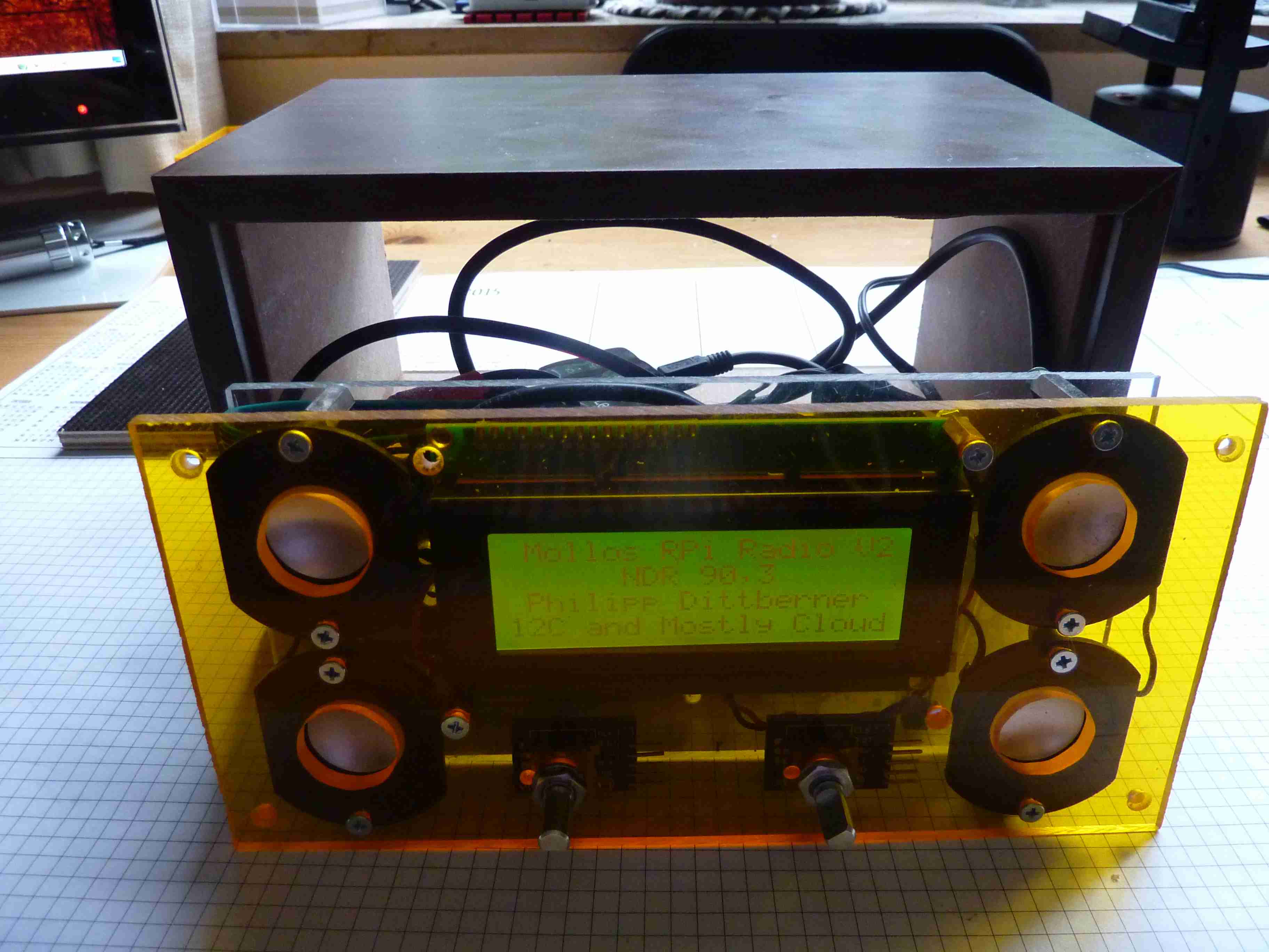

Ich habe mir ein JGC_DR_9002 Radio gekauft und in das Holzgehäuse ein
Raspberry Pi Internet Radio eingebaut.
Die 4 kleinen Lautsprecher (aus einer alten iPod Docking-Station) sind
auf eine Plexiglas Platte geschraubt und die
Rückseite ist eine Holzplatte.

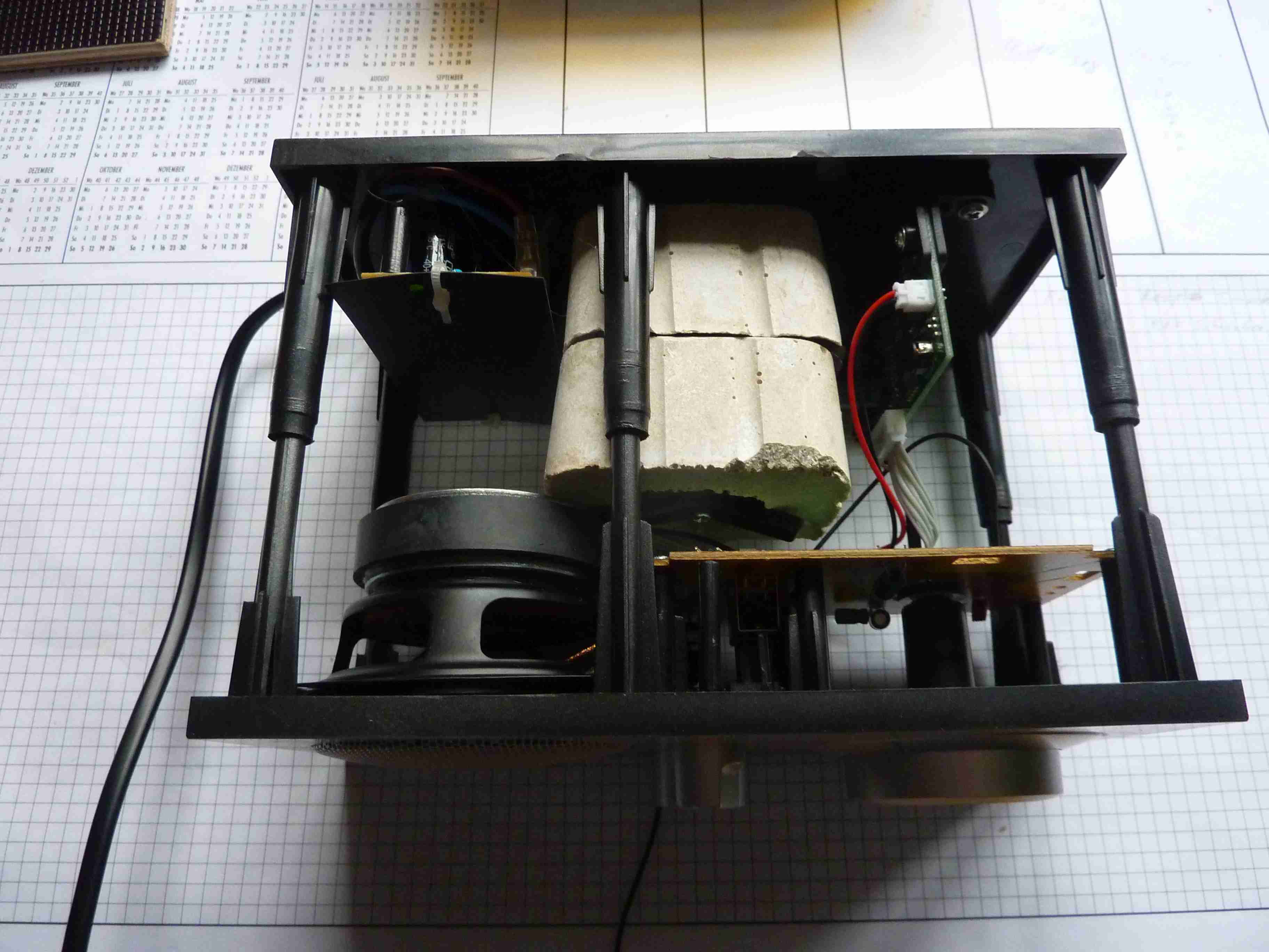

Wie man auf dem Bildern des Original-Radios sieht, wurden auf die
Rückseite 2 betonartige Bausteine mit einem Loch in der Mitte
geschraubt.

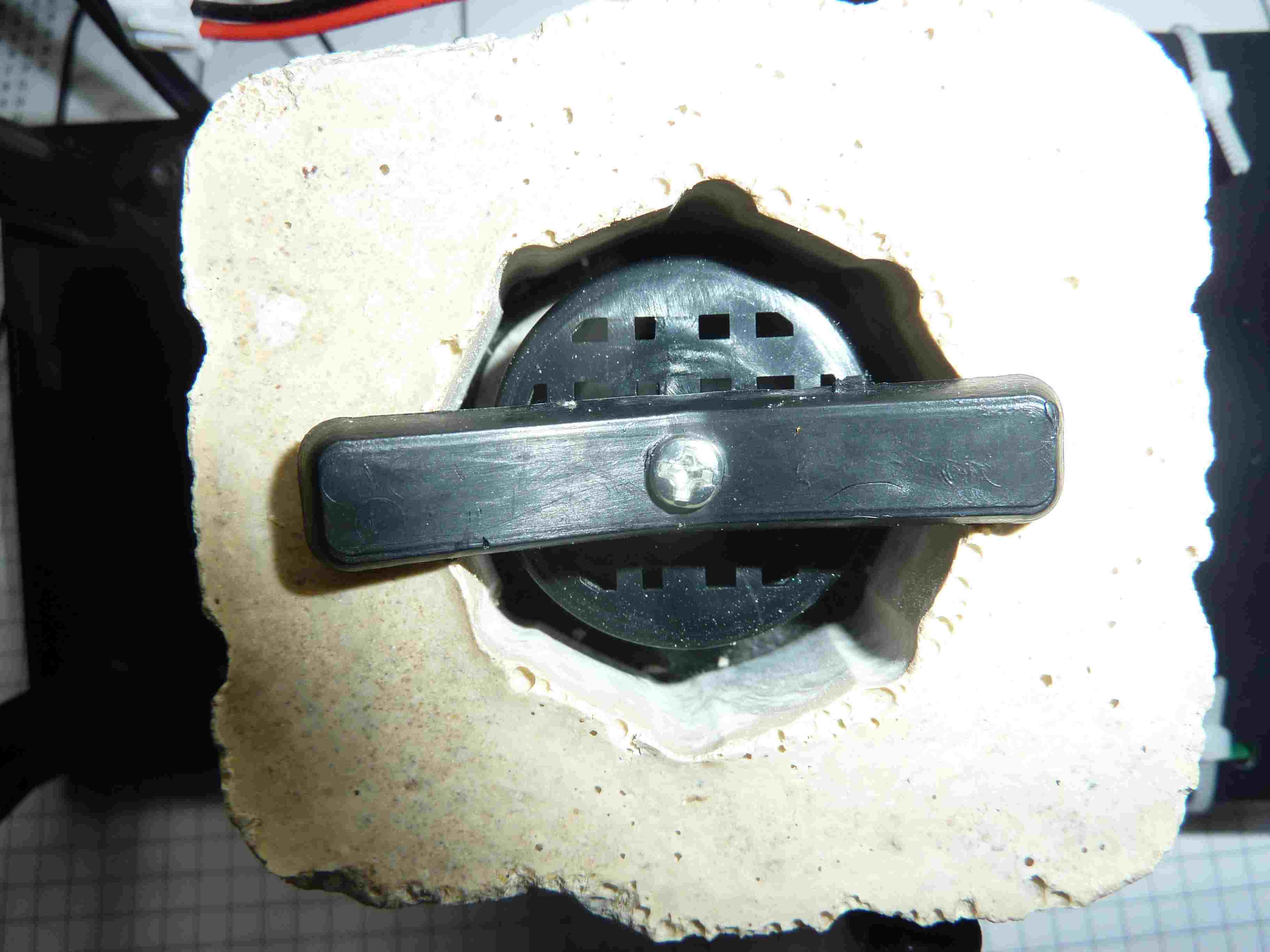

Wozu sind diese Betonsteine? Meine Vermutung, dass die Bässe verbessert
werden?
Auf welche Weise kann ich in diesem kleinen Gehäuse den Klang verbessen
(für die Betonsteine habe ich keinen Platz).
In vorraus viele Dank für ümsetzbare Empfehlungen.
Thomas
Gast #4282073
sind die Löcher in den Betonsteinen nach außen geführt (Öffnung im
Gehäuse nach hinten?) Dann könnte es eine komische Art eines Bassreflex
Tunnels sein. Ich glaube aber eher, sie dienen nur der Beschwerung,
damit sich das Radio nach mehr inneren Werten anfühlt - nicht so leicht
und billig.

Der Beton ist fürs Gewicht da. Das Teil soll hochwertiger wirken als es
eigentlich ist.

OP #4282196
Wie die beiden neuen Bilder zeigen, scheint das ein „komischer
Bassreflex Tunnel“ zu sein.
Da das vorhandene Display zu groß ist, passt der vorhandene Lautsprecher
nicht mit ins Gehäuse.
Lautsprech danebenstellen möchte ich auch nicht.
Was könnte ich trotzdem noch tun, um den Klang etwas zu verbessen.
Danke,
Thomas

OP #4283604
Nach der Empfehlung von Norbert, habe ich eine neue Frontplatte mit dem
größeren Original-Lautsprecher angefertigt und der Klang (Bässe)
entspricht so meinen Ansprüchen.
Würde wie von M.N. empfohlen eine Bass-Reflex-Öffnung noch etwas
bringen und wie müsste so eine Öffnung aussehen?
