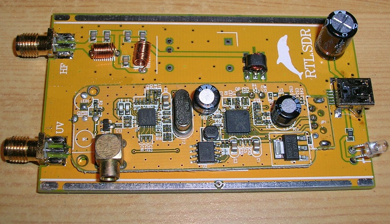

es gibt mittlerweile viele Angebote mit dem RTL-SDR-Kit (RTL2823 und
R820T) die diesen "Direct Sampling Patch" drin haben. D.h. es gibt einen
separaten "HF"-Eingang für die Frequenzen bis 30MHz. So ein Ding wie das
da z.B.:
http://www.ebay.de/itm/100KHz-1-7GHz-Voll-Band-UV-HF-RTL-SDR-USB-Tuner-Receiver-R820T-8232-Funkgerat-/400838827184?hash=item5d53db1cb0
Habe so einen Teil getestet der KW-Empfang ist nicht berauschend und mit
einer Stabantenne (ca. 1m) recht stark gestört, recht hohes
Rauschniveau. Hier ein Bild von den Innereien, man erkennt den Balloon
wieder der hier zum "Q-Branch" geht (Direct Sampling HW-Patch) und
wahrscheinlich den Tiefpass an der HF-Buchse. Meine Fragen:
1.Kann es sein dass der Tiefpass am HF-Ausgang etwas zu
unterdimensioniert ist, da scheinbar recht viele Störungen auf KW
empfangen werden. Ich kenne dass bei vielen Receivern Tiefpässe höherer
Ordnung verwendet werden.
2.Sollte der Tiefpass von der restlichen Schaltung nicht geschirmt sein?
So kenne ich das zumindest; mir kommt es vor dass das Teil sich über die
Tiefpassspulen selbst stört. Ich kann mich nat. auch irren.
PS: Bitte nicht gleich auffressen wenn die Fragen nicht viel Sinn
ergeben, habe nicht viel Ahnung in dieser Materie.
Danke im voraus für sachliche Tipps.
Gruß.
#4282968
Auch Hallo
Das selbe Problem hat man auch mit einem herkömmlichen Stick und einem
KW-Konverter. Die meisten Störungen kommen bei mir vom Monitor, vom PC
und deren Schaltnetzteilen. Da hilft nur eine Isolation entweder
zwischen PC und Empfänger oder zwischen Empfänger und Antenne. Am
einfachsten geht ein Übertrager zwischen Antennenbuchse und Koaxleitung.
Die Empfänger sind auch nicht besonders Großsignalfest. Inwieweit das
auch auf den Direct Sampling Eingang zutrifft, kann ich allerdings nicht
sagen. Jedenfalls sollte man mit der Signalstärke spielen, man kann oft
einen Pegel finden, bei dems noch einigermaßen geht.
Ob der Direct Sampling Eingang wohl eine Verstärkungsregelung hat?
Gruß, Bernd

Gast #4304007
B e r n d W. schrieb:
> Auch Hallo
> Gruß, Bernd
nochmals danke für die Tipps. Ich kann an dieser Stelle eine
Magnetic-Loop-Antenne empfehlen die nur auf magnetisches Feld reagiert
und somit schon viele Störungen vermeidet. Wenn man einen
Antennenverstärker benutzt, kann die Loop etwas kleiner ausgelegt werden
(wie z.B. 0,5...0.6m im Durchmesser). Ich habe nämlich so eine
Kostellation ausprobiert und der Kurzwellenempfang ist deutlich besser
als bei üblichen billigen Weltempfängern.
