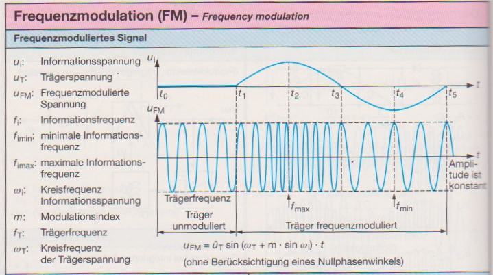

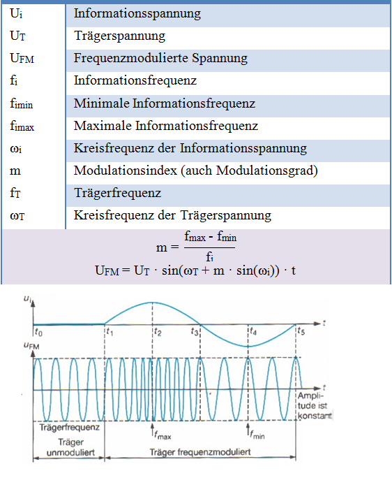

ich habe eine Frage zur angehängten Grafik. Sie zeigt eine
Informationsspannung und das daraus resultierende Frequenzmodulierte
Signal. In der Tabelle ist eine Erläuterung zu den Formelbuchstaben und
die Formel zur Berechnung der Frequenzmodulierten Spannung. Mir ist aber
nicht ganz klar, was mit Frequenzmodulierter Spannung gemeint ist, denn
die Amplitude dieser Spannung entspricht ja der, der Trägerspannung und
ist damit konstant. Deshalb verstehe ich auch nicht, warum am Ende mit t
multipliziert wird. Ich würde mich freuen, wenn mich jemand aufklären
kann.
Danke und schönen Gruß,
Michael
P.S.: Die Grafik stammt aus einem Tabellenbuch "Geräte- und
Systemtechnik" von Westermann

Ok, danke schonmal für die bisherige Aufklärung. Tatsächlich sind die
Buchstaben im original klein geschrieben, der Sinn hat sich mir aber
nicht ergeben und ich war mir nicht sicher, ob es klein oder
Großbuchstaben sind. Ich hänge deshalb die original Grafik mit an.
> multipliziert wird.
Das ist ein Druckfehler; die Klammern sind falsch.
Es muss heißen:
Ufm = U_T * sin((omega_T + m*omega_I) * t)
Beachte die Klammerung; das "t" gehört in das Argument der
Sinus-Funktion.
Das ist ein Buch für die Berufsbildung, richtig? - Die
Qualität dieser Bücher ist scheußlich.
