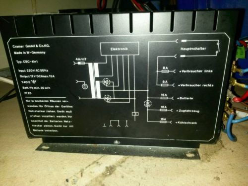

von Alexander S. (alex085)
Cramer CBC-KN1,
Foto ist jetzt aus Ebay Geklaut, aber das ist er :)

von Nikolai.H. (Gast)
Ich würde mir einen ordentlichen Laderegler für die Batterie besorgen,
der keine Oberwellen macht. Die Thyristorenregelung des aktuellen
Ladereglers lädt den Akku mit den Halbwellen des Netzes (50Hz bzw.
100Hz) über den Trafo.
Ein Laderegler auf Schaltregler-Architektur würde mit konstanten
Strom/Spannung laden -> keine Oberwellen mehr.
Bei Lastströmen von 4A und mehr und 100Hz hat man eigentlich schlechte
Karten um zu sieben...
Eventuell gehts mit einem dicken 1F (oder mehr) Elko für

von Der Andere (Gast)
Ich glaube nicht dass der billig war. Auch braucht der TO einen, den er
in ein WoMo einbauen kann, und der dann auch versicherungstechnisch ok
ist. Sonst hat er ein Problem mit der Teilkasko, wenn das WoMo wegen dem
Ladregler abbrennt.
> Auto-Audio-Subwoofer-Verstärker..
Die Batterie ist ein viel besserer Kondensator
Was mich völlig irritiert ist die Verschaltung an dem Laderegler. Da ist
links etwas von Hauptschalter und "Verbraucher links" und "rechts"
eingezeichnet.
Wenn da die Batterie über ein langes Kabel und noch eine 10A Sicherung
angeschlossen ist, die Verbraucher aber direkt am Laderegler (über den
Schalter) dann muss man sich nicht wundern, dass die Batterie nicht
ordentlich glätten kann.
Also versuchen den Strom (und die Masse!!!) für die Audio/Video Hardware
mal direkt an der Batterie abzugreifen. (Siehe Bild von Joe F.)
Wenn es dann besser ist das sauber mit Sicherung und (extra)
"Hauptschalter" fest einbauen.

So Hallo, Grüße aus dem Wohnwagen:
Batterie ist eine 80ah Exide (ES900)
Änderung der Stromversorgung brachte keinen Erfolg, genauso brummen.
Am Autoradio, Sat Reci.... kanns nicht liegen!
Umformer hat 230V -> Autoradio an, Aux gewählt -> BRUMMEN
Sobald ich den Umformer abstecke -> Kein brummen!
Werde dass schnell mit dem Kondi testen, hab da noch was rumliegen in
der CarHifi Kiste :)
von meinereiner (Gast)
Ich würd den Umformer mal aufschrauben, und schauen wie die
Kondensatoren dort aussehen.
lg
meinereiner
von Tcf K. (tcfkao)
Der "Umformer" gat keine Kondensatoren, das ist ein einfaches Ladegerät
ohne Glättung, dessen Gleichrichter Thyristor gesteuert ist.
Verdrahtung: Wie schon erwähnt muss das Ladegerät zur Batterie gehen,
der Anschluss empfindlicher Verbraucher direkt (abgesichert) an der
Batterie. Nichts puffert so gut wie ein intakter Bleiakku.
Wenn das so angeschlossen ist wie auf dem Schaltbild des Ladegerätes
liegt die 16A-Sicherung des Laders zur Batterie in Reihe mit den
Verbrauchern, d.h. der Spannungsabfall an dieser Sicherung beim Laden
geht 1:1 an die Verbraucher.
Die Verbraucher direkt an die Batterie anschließen, über eine eigene
Sicherung.
In die Zuleitung zur Audioelektronik einen Pi-Filter (Kondenstor gegen
Masse -- Drossel in der Plusleitung -- Kondensator gegen Masse).
Zusätzlich über das Kabel einen Ferritkern als Mantelwellenfilter.
Falls das noch nicht hilft die Masseverdrahtung überprüfen. Wo wird die
Masse der Audiogeräte abgegriffen? Gibt es für diese Geräte mehrere
verteilte Massepunkte?
