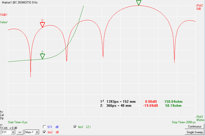

ich möchte den differenziellen Wellenwiderstand einer USB-Verbindung auf
einer Leiterplatte mit dem VNWA messen. Die Verbindung ist ca. 10cm
lang.
Um zu schauen ob ich plausible Messergebnisse bekomme, habe ich erstmal
probiert eine 15cm lange RG174-Leitung zu vermessen (beidseitig
SMA-Stecker, Ende offen). Das Ergebnis ist angehängt. Leider ist der
Wellenwiderstand nur auf den ersten 4cm halbwegs gut abzulesen. Danach
geht die Kurve (grün) ab. Die rote Kurve (Impulse DFT) ist rein
informativ zur Bestimmung der Leiterlänge.
Wie kann man den Wellenwiderstand auf den restlichen 11cm messen?

Florian W. schrieb:
> Danach
ist doch klar bei einer Auflösung von 1 Ohm siehst Du den Übergang von
50R auf unendlich (weil offen)
Verlängere z.B. die Leitung die Du messen möchtest durch eine bekannte
Leitung (bekanntes Z0) und miss dann noch einmal, die zweite Leitung
kann hinten offen sein
Wenn mich nicht alles täuscht steht so ein Beispiel auch im help file
zum VNWA
