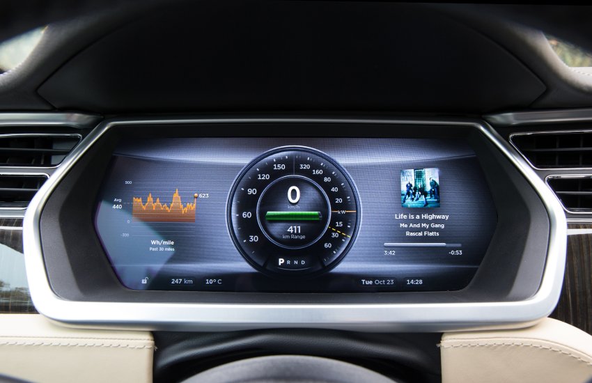

Servus,
teil meines Abschlussprojektes ist ein Cockpit zu entwerfen welches
Stromaufnahme des Antriebes, Akkuladung, Akku und Motor-Temperatur,
Geschwindigkeit, usw. anzeigt.
Die ganzen Daten werden von einem µC gesammelt und per Uart
weitergeleitet.
Die Visualisierung auf einem Windows Rechner zu verwirklichen wäre ja
recht einfach, allerdings ist ein Laptop in einem GoKart recht fehl am
Platz.
Habe da als erstens an einen Raspi mit Windows 10 gedacht, doch beim
überfliegen von Google stößt man  auf wenig Positives.
Die Software für die Visualisierung möchte ich in C# schreiben.
Was würdet ihr mir für eine Hardware Plattform empfehlen?
Habe auch schon an ein billiges China Win8 Tab gedacht, zweifle aber das
ich da drauf ne .exe starten und einen virtuellen COM Port ansteuern
kann.
Was würdet ihr mir für eine Lösung empfehlen?
Grundkriterien:
-C# Unterstützung
-RS232 muss möglich sein
Ein Bsp. Bild wie ich mir das erträumt habe habe  ich angehängt
Danke im Voraus!
Gruss
dani
Danke im Voraus!
Gruss
Dani
Im Ernst?

> Ziel  ist es das ich die Daten in von einem schön designeten Cockpit
> ablesen kann und die oben genannten Einstellungen vornehmen kann
Ich würde erstmal schauen dass die Daten überhaupt am Cockpitdisplay
angezeigt werden (a la printf()) und mich erst danach um das "schöne"
Design kümmern.
(ausgenommen du studierst an einer Design-akademie)

Auf meinem Dell funktioniert die Visualisierung.
Aber um den ist es zu schade mit einem Kart auf der Strecke rum zu
flitzen ;-)
Die einfachste Methode wäre es ein Bild zu zeichnen und dann drüber z.b.
einen Zeiger zu bewegen mit einem Picturebox Paint.
