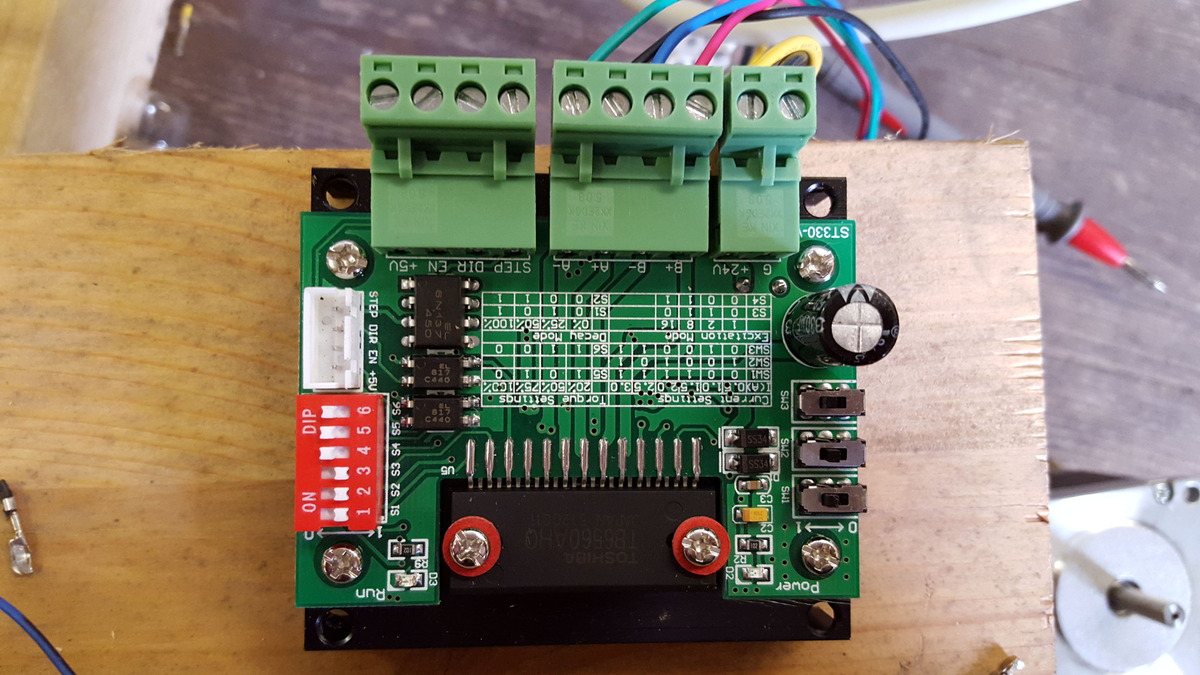

Hallo liebe User,
Ich habe mir bei Amazon eine Schrittmotorsteuerung und bei Pollin einen
bipolaren 0.9° Schrittmotor.
Hier der Link zur Steuerung
https://www.amazon.de/dp/B0090XB7AK/ref=cm_sw_r_sms_awd_P5QawbP8E6NZ4
Ich gehe bei meinem Computer mit einem LPT Kabel raus. Ich habe einen
Pin den ich in der Software als Step und einen den ich als Dir belege.
Wenn ich meinen Motor jetzt anschließe und Strom drauf gebe, leuchtet
die Lampe power :)
Nur dreht sich der Motor nicht. Kann mir jmd sagen, was ich in den Pin
EN und 5V reinstecke?
Ich hoffe das Bild konnte hochgeladen werden.
Vieleb Dank schonmal im Voraus.
Mit besten Grüßen
Nimmo Gogh
Gast #4284216
Wenn ich da drauf schaue und raten soll würde ich sagen:
Step, Dir, En und +5V müssen angeschlossen werden.
Einfach nur Spannung und Ein wird den Motor nicht interessieren.
Such dir mal die Anleitung zu dem Board. Evtl. auch eine Anleitung zu
TB6560 könnte dich weiter bringen.
