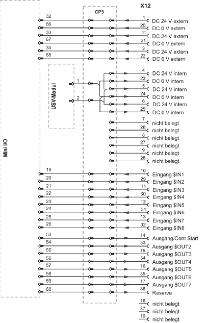

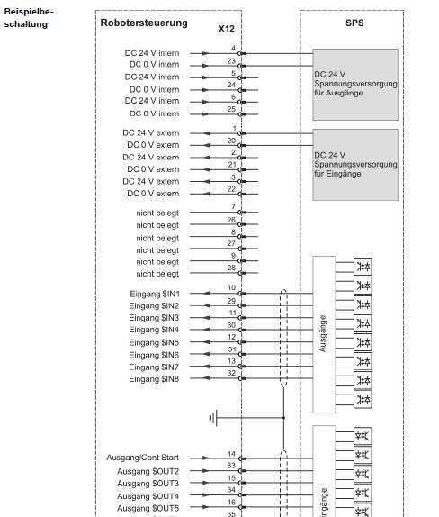

Bezüglich der Steuerungseingänge hab ich nur wenige informationen, dich
ich aber natürlich weitergebe, darum stelle ich sie hier in den Anhang.
Mehr hab ich auch leider nicht.
Also wird mir nur ein Optokoppler übrig bleiben. Oder?

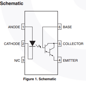

Vielen lieben Dank für die Antworten. Nach Rücksprache mit unserem
vielbeschäftigten Elektroniker hab ich mich für den 4N32TVM bei RS
entschieden.
Dazu hätte ich noch ein Frage zur Pinbelegung und lade daher auch gleich
das Schema hoch.
Bei den Pins 1 und 2 hänge ich meinen Arduino an. Also bei Pin 1 den
Ausgang mit einem 10k Widerstand, bei 2 den GND vom Arduino. Nur bei den
Pins 4-6 bin ich mir nicht sicher, wie hier die Steuerung angeschlossen
wird. Klar ist auf einen Pin muss permanent 24V gesetzt werden, auf den
zweiten wird der Eingang gehängt. Ich würde 24V permanent auf den
Kollektor setzen und den Eingang auf den Emitter. Nur was mache ich dann
mit der Base. Soweit ich das verstanden habe ist die um einen größeren
Potentialunterschied auszugleichen. Lasse ich den Base-Pin aus oder was
mache ich damit?

von Route_66 H. (route_66)
Bernhard K. schrieb:
> Also bei Pin 1 den
Male das hier mal bitte auf, denn auch dabei kann man Fehler machen!

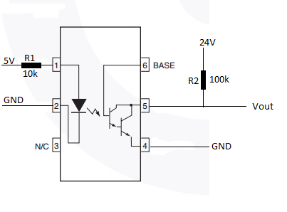

von Bernhard K. (mechatronics)
Hier einmal eine Darstellung wie ich es machen würde. Wie gesagt ich bin
mir dabei aber überhaupt nicht sicher. Vout würde ich dann mit dem
Eingang meiner Steuerung verbinden.
von Eugen (Gast)
Mess nochmal: Eine SPS braucht ein paar mA (ca.2...8), aber keine 70mA!
von Eugen (Gast)
ja, mache R2 10 k Ohm, statt 100k Ohm, dann müßte das passen.
Ähm, und R1= 4,7 k Ohm oder 2,2 k Ohm;  10 k Ohm sind zuviel bei 5 Volt.
Danke für den Tipp. Ich schau mir meine Überlegungen mit deinen Werten
nochmal an. Die Werte waren mit Unterstützung einiger Lehrbücher
hergeleitet und mit großzügigen Toleranzen bemessen. Die 100k hab
ergeben sich nach dem Motto: "Lieber ein bisschen Mehr als zu wenig.
von Karl H. (kbuchegg)

> Die 100k hab
Rechnen wir mal.
Laut deinen Aussagen will der Eingang 70mA sehen. Kommt mir zwar auch
etwas sehr hoch gegriffen vor, aber ok.
Bei 100k und 24V rinnen daher wieviele mA in deinen Eingang hinein.
Ohmsches Gesetz: I = U / R
24 / 100000 = 0.00024A oder 0.24mA
Auf 70mA willst du kommen, 0.24mA hast du. Das ist ein bisschen weit
auseinander.

von m.n. (Gast)
Ausgehend von 70 mA SPS-Eingangsstrom sollte R1 ca. 270 - 330 Ohm haben.
Dann schrieb ich von Emitterfolger. Das heißt: Pin 5 an 24 V und Pin 4
an den Eingang der SPS.
von Ulrich F. (Gast)
Richtig!
Wenn die SPS 70mA will, dann gibs ihr.
Es gibt keine Notwendigkeit da irgendwie rücksichtsvoll sein zu wollen.
Jagut, ein Angstwiderstand, um den Optokoppler zu schützen....
