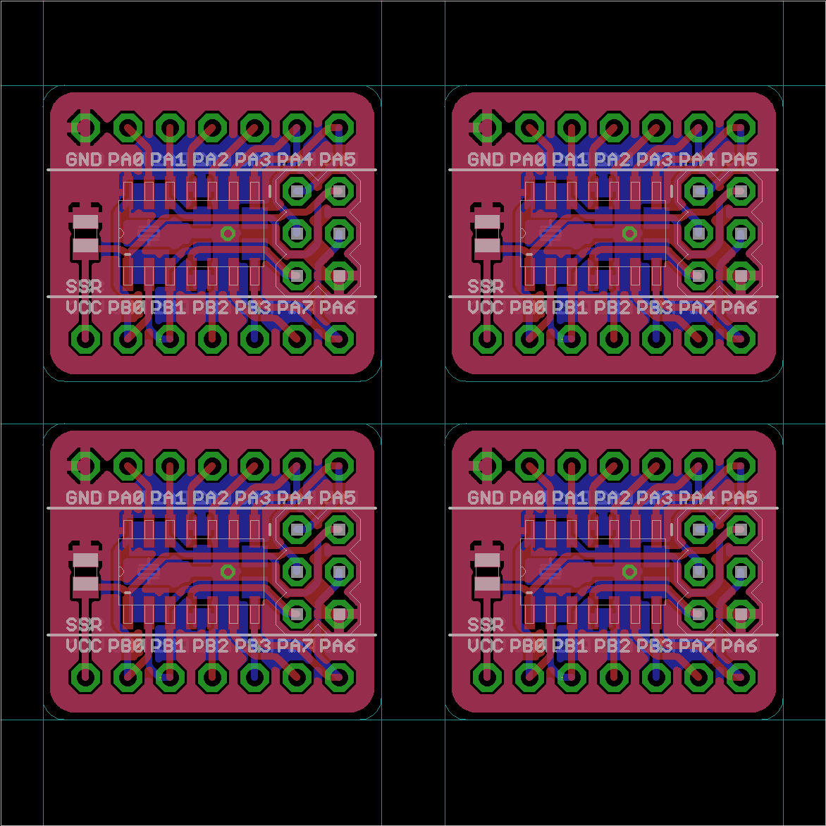

Hallo, ich tue mich gerade etwas schwer mit dem Anlegen mehrerer PCBs.
Ich möchte bei Elecrow gerne 50x50mm PCBs bestellen, auf denen jeweils 4
dieser PCBs Platz finden. Das Problem ist, ich komme nicht so recht klar
mit dieser Anleitung.
http://www.elecrow.com/blog/pcb-panelize/
Wie berechne ich die Breite des VCuts, und ist das soweit schon richtig
wie ich das gemacht hab?

Gast #4292206
Also ggf. ist das hier konkreter.
Als ich bei elecrow panels auf 10x10cm fuer mein tinyusbboard oder auch
avrstick bestellte (Immer 10er Packs wg. Zoll) als 2x4 board panel pro
PCB
(https://d3s5r33r268y59.cloudfront.net/43521/products/thumbs/2014-03-30T23:08:56.628Z-2014-03-16T15:40:09.388Z-pcbpanelback.jpg.2560x2560_q85.jpg.2560x2560_q85.jpg)
gab es NIE Probleme. A
Bei den letzten Bestellungen bekam ich sogar v groove gratis dazu.
MfG
